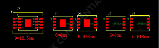

4. 芯片靠近主控放置
SD NAND芯片尽量靠近MCU的SDIO接口放置,CLK走线越短越好。米客方德SD NAND的LGA-8封装仅6×8mm,可以紧贴MCU布局,CLK走线控制在10mm以内是理想状态。

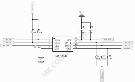

二、电源滤波:单独供电是关键
SD NAND的工作电压范围为2.7V-3.6V,典型值3.3V。很多人直接把SD NAND的VDD挂在系统3.3V总线上,看起来没问题,实际是隐患。
为什么需要单独供电
SD NAND在写入瞬间电流可达200mA以上,如果和MCU或其他外设共用电源,写入时的电压跌落会影响到MCU的模拟部分(ADC基准、PLL等)。更严重的情况:共用电源的感性负载(电机驱动、继电器)在切换时产生的尖峰会耦合到SD NAND电源引脚,导致写入数据出错。
米客方德SD NAND参考设计明确建议VDD单独供电,供电能力不低于200mA。做法:
• 用一颗LDO单独给SD NAND供电,输入接系统3.3V,输出给VDD
• PCB面积紧张无法加LDO时,至少在VDD引脚处放100μF电解+0.1μF陶瓷电容做去耦
去耦电容布局
去耦电容必须紧贴VDD引脚放置,走线超过5mm去耦效果大打折扣。0.1μF陶瓷电容滤高频噪声,100μF电解电容提供写入瞬间的能量储备。

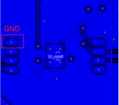

GND处理
SD NAND的GND引脚建议采用"十字"或"梅花"型焊盘连接方式,即GND引脚通过四个方向的走线连接到地平面,而不是单根细线。这种连接方式散热更好、焊接更可靠,能有效防止回流焊时的虚焊和假焊——这是米客方德在大量量产项目中验证过的实用经验。

上拉电阻不可省
除了时序,CMD和DAT线上的上拉电阻也容易遗漏。SD规范要求CMD和DAT线接10K-100KΩ上拉到VDD,作用是总线空闲时保持稳定高电平,防止浮空误触发。MCU内部如果有上拉,可评估是否省去外接电阻,但首次设计建议保留。CLK线上串联0-120Ω电阻用于抑制振铃,具体值根据实际调试确定。
