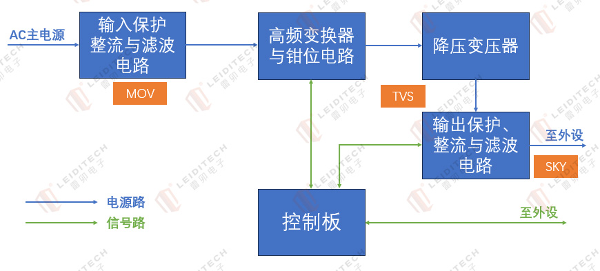

场景一:USB-C 充电器防护
usb
充电器内置开关电源,高压干扰易串入 USB TYPE-C 接口,VBUS 回路、CC 引脚为主要防护点位。整体防护链路:交流输入端 → 保险丝+压敏电阻 (MOV)→ 电源模块 → VBUS(TVS 防护)→ CC 引脚(ESD 防护)→ USB-C 接口,实现过流、过压、浪涌、静电全方位保护。

器件选型与大功率设计要点
依托上海雷卯电子全系列防护器件,针对 USB TYPE-C 充电器做针对性选型:

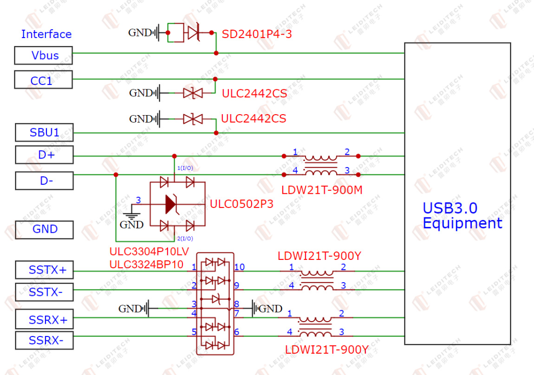

usb
●VBUS 主回路:选用大功率 TVS 二极管,可承受高能量浪涌,多档位耐压覆盖 18W~100W 全功率充电器;
●CC 信号脚:推荐低容 ESD 管 ULC2442CS,寄生电容<0.5pF,不干扰快充协议,ESD 防护可达 ±30kV。
针对 140W~240W EPR 高压 USB TYPE-C 充电器补充设计要求:
1.MOV 压敏电阻搭配温度保险丝,避免器件老化短路引发安全隐患;
2.VBUS 回路TVS紧贴输出端布局,大功率型号额外增加散热;
3.拉大高压 CC引脚与 48V VBUS的物理间距,杜绝高压爬电短路问题。

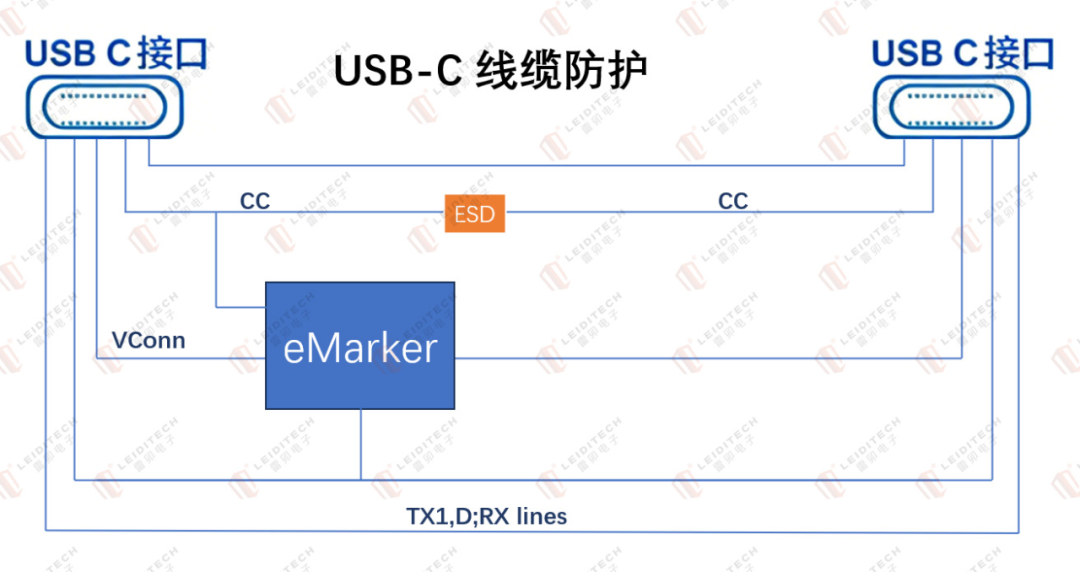

场景二:USB-C 线缆防护
usb
USB TYPE-C 线缆使用过程中频繁插拔,分为普通线缆和带 eMarker 芯片的有源线缆,核心痛点是静电损坏 eMarker 芯片。带 eMarker 芯片的 CC/SBU 信号线,由于 VBUS 电压最高是 20V,上海雷卯电子推荐采用 ULC2442CS,Vrwm24V,带回扫钳位电压低至 6V,满足 IEC61000-4-2 等级 4,接触放电 ±8kV,空气放电 ±15kV。
典型失效分析 & 解决方案
结合多年一线经验,雷卯EMC小哥总结出 USB TYPE-C 线缆最常见故障:eMarker 芯片被静电击穿
失效原因:插拔瞬间 CC 引脚感应高压静电,防护器件距离过远,静电直接灌入芯片内核;
优化方案:ESD 器件紧贴线缆两端C口端子安装,禁止在线缆中段布置防护元件;有源线缆的 E-Marker 芯片周边做完整包地处理。

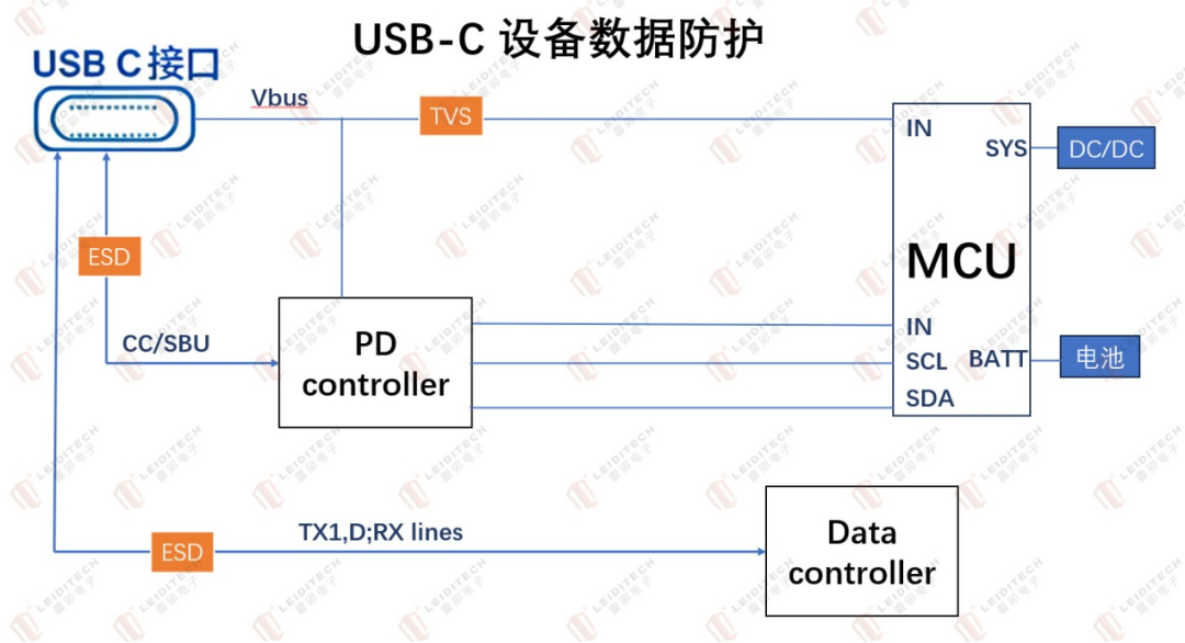

场景三:USB-C 终端设备防护
usb

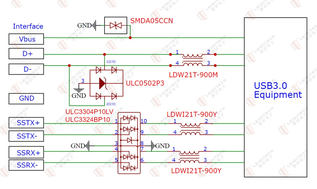

手机、平板、工控设备等终端产品,USB TYPE-C 接口集成供电、高速数据、协议交互多重功能,需要对 VBUS、CC/SBU、高速数据线做精细化区分防护,下面按功率分为三大类讲解。

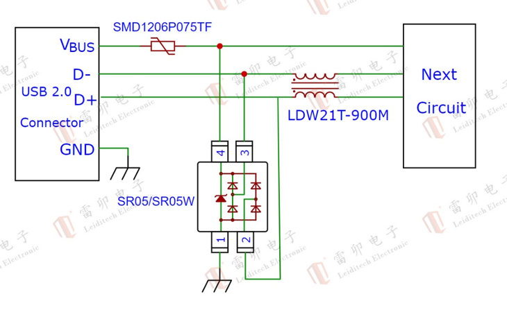

低压设备(5V/10W)适配 IoT 设备、耳机、键鼠等小功率 USB TYPE-C 产品,雷卯方案采用自恢复保险丝 + 5V 级ESD,选用小型化封装器件,满足产品结构设计需求;自恢复保险丝优先选择雷卯低阻值型号SMD1206P075TF,保障正常供电不受影响。
usbusb

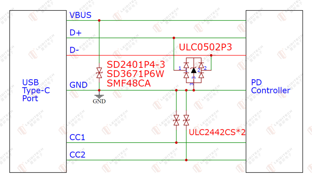

中功率设备(20V/100W):面向手机、平板等主流消费类 USB TYPE-C 产品,高速数据线需分规格匹配低容 ESD 阵列,最低电容至 0.2pF,兼容 USB2.0、USB3.x、USB4 / 雷电接口,保障 80Gbps 高速传输无失真,满足 IEC61000-4-2 等级 4 标准(接触放电 8kV,空气放电 15kV)。
额外设计要求VBUS 引脚搭配 24V 高功率 TVS,CC 引脚选用高耐压 ESD,规避 VBUS 短路风险;PD 协议控制器与 CC 引脚走线做包地处理,防止干扰导致快充协议异常跳变。
usb
大功率设备(48V/240W)适用于游戏本、高端拓展坞等大功率 USB TYPE-C 设备,必须采用 48V 高压 TVS 器件,满足 USB4 EPR 超高功率应用;同时在 VBUS 回路增加防反接二极管 + 高压 TVS 组合,双重防护浪涌与反向电压冲击。

引脚组
料号
封装
高速差分信号
(TX1±/RX1±
TX2±/RX2±)
ULC3304P10LV
DFN2510P10
3.3V,单向,0.28PF,3A,4通道
ULC3324BP10
DFN2510P10
3.3V,双向,0.18PF,6A,4通道
ULC0321CDNH
DFN0603
3.3V,双向,0.26PF,6A
ULC0342CDNH
DFN1006
3.3V,双向,0.22PF,6A
VBUS 电源引脚
SD1201P4-3
DFN2020-3
12V,双向,210A
SD1501P4-3
DFN2020-3
15V,双向,180A
SD2401P4-3
DFN2020-3
24V,双向,210A
SD3671P6W
DFN1610-2
36V,双向,40A
SMF36CA
SOD-123FL
36V,双向,3.4A(10/1000μS)
SMF48CA
SOD-123FL
48V,双向,2.6A(10/1000μS)
CC/SBU 配置通道
ULC2442CS
DFN1006
24V,双向,0.5PF,5A,Vc≤8V
ESD2421CLV
DFN0603
24V,双向,5PF,5A
USB 2.0 差分信号
(D+/D-)
SR05
SOT-143
5V,单向,0.45PF,5A,3通道
SR05W
SOT-143
5V,单向,3PF,20A,3通道
ULC0502P3
DFN1006-3
5V,单向,0.6PF,5A,2通道
器件选型 & 使用通用规则
结合 USB TYPE-C 接口特性,上海雷卯电子给出器件选型硬性规范,规避设计失误:
1.高速信号通道:严禁使用寄生电容>1pF 的防护器件,USB4 / 雷电 80Gbps 场景优先选用电容≤0.3pF 的超低容 ESD 阵列,保障 USB TYPE-C 信号完整性。
2.VBUS 电源通道:按设备最高工作电压选型,预留 20% 以上耐压余量,例如 48V EPR 设备禁止使用 36V 等级 TVS。
3.器件方向选择:差分信号、CC/SBU 通道统一选用双向 ESD/TVS;单路直流电源可使用单向器件。
4.封装选型:消费类终端优先选用 DFN 超小型封装;充电器、大功率设备推荐 SOD、SOT 封装,兼顾散热与耐压性能。
