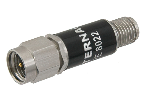

射频限幅器是一种非线性、自适应的功率控制器件。当输入功率低于阈值电平时,限幅器插入损耗极小,几乎不影响信号;一旦超过阈值,立刻进入高衰减状态,把输出钳位在安全电平,阻止强信号击穿 LNA、混频器、接收机前端。限幅器主要用于在接收机前端、天线端口等位置,作为第一道防线,防止雷击、强干扰或系统故障产生的意外大功率信号烧毁昂贵的低噪声放大器(LNA)等核心器件。
PIN二极管限幅器,峰值功率 100W,平坦泄漏电平 18dBm,2GHz~18GHz,SMA
衰减器
