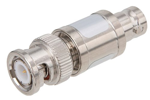

固定衰减器,顾名思义,衰减值是出厂就固定好的,比如3dB、10dB、20dB。它的内部通常是一组精密电阻网络,通过阻抗匹配设计,让信号在通过时按固定比例损耗能量。结构越简单,可靠性往往越高,插损和驻波比也容易做得更稳定。

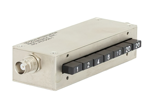

步进衰减器则灵活得多。它内部由多个固定衰减单元通过开关(如PIN二极管或机械继电器)组合而成,通过切换不同单元,实现以固定步长(如1dB、5dB、10dB)调节总衰减值。它的优势是“可调”,但代价是结构更复杂,开关会引入额外的插损、相位跳变,甚至非线性失真,尤其在高频段更明显。
6dB固定式衰减器,BNC公头转BNC母头,镀镍黄铜主体,额定功率1W,DC~2GHz

步进衰减器主要用于自动增益控制(AGC)环路:当输入信号动态范围很大时,系统需要根据实时功率反馈,动态调整衰减量,让后级始终工作在最佳线性区。另外可用于在测试测量中,比如校准接收机灵敏度、验证放大器压缩点,也需要步进衰减器提供精确的功率步进。
0~65dB按钮步进式衰减器,BNC母头转BNC母头,1dB步进,额定功率1W,DC~750MHz
