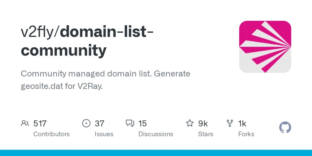

针对这一痛点,AsterNOS 原生支持并兼容开源社区的标准 GeoSite/GeoIP 库格式。系统支持每日 0 点自动拉取最新规则,无惧海外 AI 站点 IP 与域名的频繁变动,彻底解放运维的双手。
