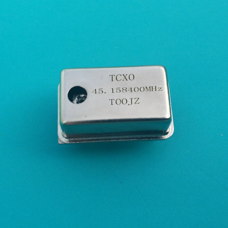

亿晶振业电子,深耕晶振制造二十多年的源头厂家,今天要为你拆解的,就是这颗代表着44.1KHZ音频时钟“性能天花板”的 45.1584MHZ DIP14全尺寸有源晶振——它的音频基因、工程价值,以及我们如何让这颗高端频率保持长期稳定供货。

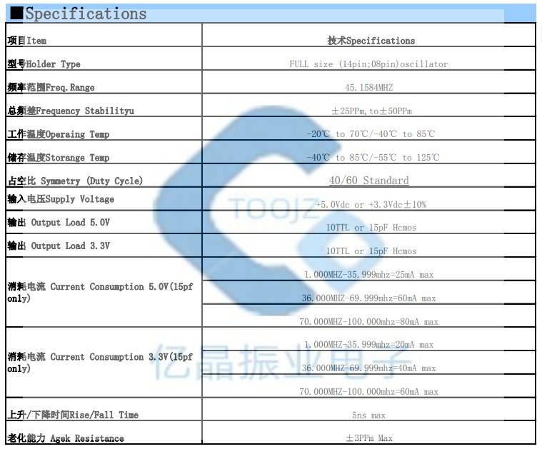

同样的45.1584MHZ,用在消费级音频接口和用在母带级录音设备中,精度需求不可同日而语。亿晶振业电子按需提供两套清晰分级的精度方案:
常规精度(满足大多数专业音频与消费类应用)
常温频差:默认±20PPM,可在±10PPM至±50PPM之间指定
温度频差:默认±30PPM,可在±10PPM至±50PPM之间指定
工作温度范围:默认-20℃至70℃,也可选-10℃至60℃或-40℃至85℃
对于一般音频接口、专业声卡、DSP音频处理器等场景,这套参数已经足够可靠。±20PPM的频差对应44.1KHZ采样率的偏差仅为±0.882HZ,远在人耳可察觉的音高变化阈值之下。

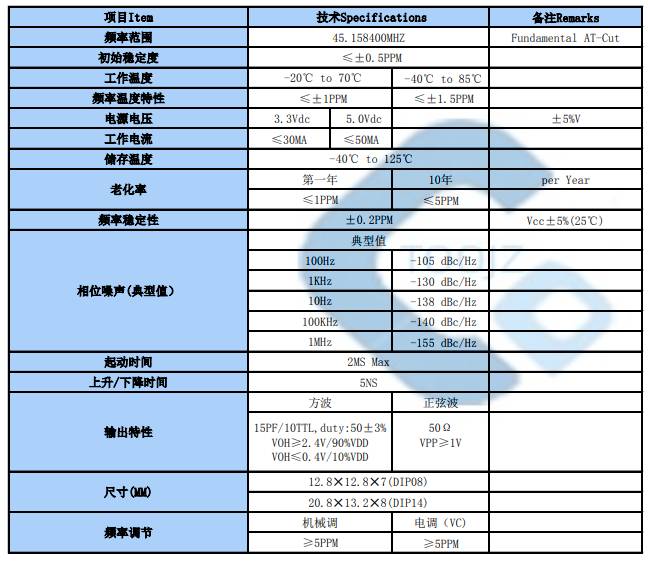

高精度(计量级,需特别备注)
25℃恒温条件下,工作精度可达 ±0.1PPM
