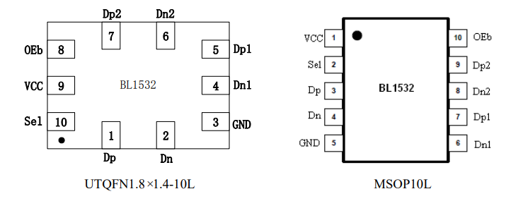

1.3 UTQFN 微型封装 PCB 布线实操规范
  1. 差分 DP、DN 走线全程等长平行,走线长度差控制<0.5mm,差分阻抗维持 90Ω;
  2. 信号走线远离电源功率线路、电感等高频干扰源,中间用地铜隔离;
  3. UTQFN 底部大面积外露焊盘完整铺 GND 铜,降低芯片对地寄生电容,提升信号完整性;
  4. VCC 供电走线短粗,去耦电容紧贴芯片 VCC、GND 引脚摆放;
  5. OEb、Sel 控制信号线走底层,与顶层高速差分信号分区布局,避免串扰。
IOT UTQFN1.8×1.4 封装引脚

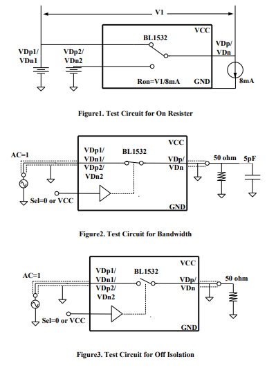

1.4 分立多路开关方案实测对比
同等 3.3V 供电、双层 PCB、480Mbps 传输工况下量化实测:
  1. 通用分立模拟开关 Ron=8Ω,BL1532 全系列典型仅 4.5Ω,信号压降大幅降低;
  2. 普通开关导通电容 8pF,本芯片典型 3.7pF,高频波形失真更小;
  3. 无先断后通器件需增加逻辑控制门,BL1532 内置时序,节省 2 颗逻辑器件;
  4. MSOP10 常规封装占位更大,BL1532TQFN UTQFN 版本 PCB 面积缩减 60%。

三、BL1532 全系列封装选型区分
  1. BL1532TQFN(UTQFN1.8×1.4):超微型封装,主打超薄穿戴、小型摄像模组;
  2. BL1532MSOP(MSOP10):标准贴片,适合常规主板、拓展板大批量生产; 两款封装电气参数完全一致,仅 PCB 占位尺寸存在差异,可按需替换。
四、BL1532 系列关键电气实测参数
  1. 供电电压范围:2.3V ~ 5V 单电源
  2. 通道结构:双路 DPDT 双刀双掷模拟开关
  3. 3V 典型导通电阻 Ron:4.5Ω,通道匹配差 ΔRon≤0.1Ω
  4. 典型导通寄生电容:3.7pF
  5. -3dB 带宽:空载 720MHz,5pF 负载 550MHz
  6. 开关时序:Ton≤30ns,Toff≤25ns,内置先断后通
  7. 静态供电电流:最大 1μA
  8. 工作温度区间:-40℃ ~ +85℃
  9. 可选封装:MSOP10、UTQFN1.8×1.4(BL1532TQFN)无铅,RoHS 合规 备注:以上全部指标均可检索上海贝岭原厂器件档案交叉核对,可直接用于样机评估、EMC 信号完整性测试。
