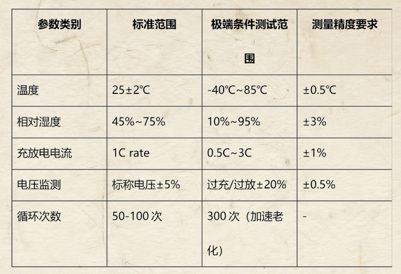

表1锂电池PACK老化测试基础参数设置

第一阶段为初始性能测试,在标准环境条件下(25°C,65%RH)进行完整充放电循环,记录容量、效率、温升等基线数据。这个阶段需要特别注意开路电压(OCV)的稳定性,正常情况下的电压波动应小于2%。
第二阶段进入环境应力测试,采用温度循环冲击方案:在-20°C低温保持4小时一30分钟内升温至60°C一高温保持4小时一30分钟内降温至-20°C,构成一个完整循环。每个循环间隔进行10分钟的标准工况放电测试,共计执行20-50个循环。这个阶段主要考察电池组在热胀冷缩效应下的结构完整性。
第三阶段进行功率循环老化,模拟实际使用中的动态负载。采用0.5C恒流充电至上限电压,转恒压充电至电流降至0.05C;静置30分钟后,以1C恒流放电至截止电压。此循环连续进行72-120小时,期间每2小时记录一次直流内阻(DCR)变化。
