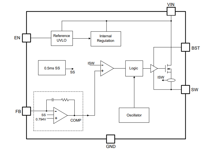

高频电源 BL9342 内部控制功能框图

BL9342 轻载自动跳脉冲模式,若电感饱和、输出电容 ESR 过高、反馈环路补偿不足,开关脉冲周期波动会激发电感磁芯振动,产生人耳可识别啸叫。

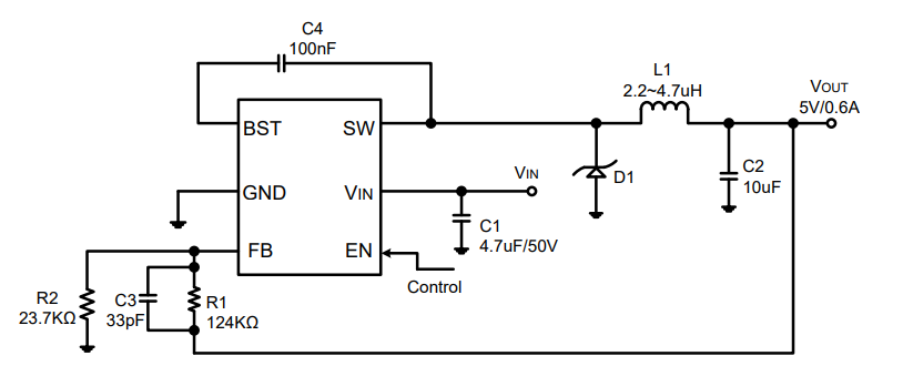

方案 1(不改 PCB,仅更换器件):电感升级 2.2μH/1.2A 饱和电流,输出并联 10μF 低 ESR 电解,可消除 80% 啸叫;
方案 2(微调无源器件):FB 端增加 100nF 相位补偿电容,抑制环路低频振荡;
方案 3(PCB 小幅改线):功率电感远离反馈走线,功率环路面积缩小 1/2,从根源降低噪声耦合。 整改前后波形对比:原输出纹波峰峰值 180mV,整改后降至 42mV,无听觉异响。

  1. 输出采用多层陶瓷 + 电解电容组合,提升瞬态储能;
  2. SW 节点禁止大面积铺铜,仅保留引脚少量焊盘,远离 FB 分压线路;
  3. 分压电阻选用 0805 高精度 1% 规格,减少温度漂移带来电压偏差;
  4. 环路补偿 RC 参数匹配 1.8MHz 开关频率,提升相位裕度。 整改后负载阶跃跌落控制在 80mV 以内,无复位故障。
高频电源BL9342 标准量产参考原理图(标注整改元器件位置

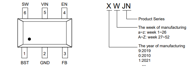

2.3 散热焊盘与地过孔要求
SOT23-6 GND 引脚大面积铺铜,每颗芯片至少布置 4 个 0.3mm 地过孔打通上下层铜皮,加速热量导出。

高频电源BL9342 SOT23-6 封装引脚定义 + 丝印编码规则
