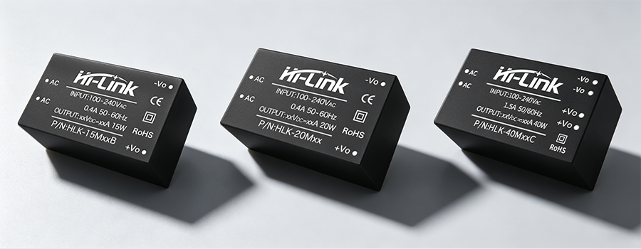

开关电源是一种利用现代电力电子技术,通过控制开关管开通和关断的时间比率来维持稳定输出电压的电源装置,常见于计算机、通信设备和工业控制系统等。它的核心原理包括四个阶段:先将交流电整流为脉动直流,再通过高频开关变换将直流转换为高频脉冲,经过变压器变压后,最终整流滤波输出稳定的直流电压。开关管主要工作在饱和区和截止区两个极端状态,在这两种状态下耗散功率较低,从而能够显著节省能源。
