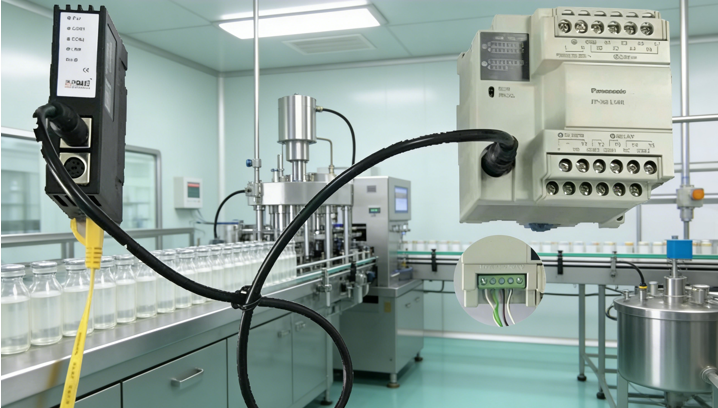

1. 接口复用,零拆除保留原有设备
产品采用模块化设计,COM1直连松下PLC MD5编程通讯口,独立扩展COM2口专供触摸屏通讯,不占用PLC编程口,改造时无需拆除原有触摸屏,实现触摸屏与上位机双路同时通讯,完全保留现场设备原有功能。同时提供圆口双MD5母口、接线圆口两种串口形态,直接匹配不同松下PLC与触摸屏接口,无需转接配件,即插对接。
2. 低成本免停产,快速完成以太网组网
摒弃更换高价网口PLC的传统方案,仅需加装远创智控YC8000-FP圆口,即可让传统串口松下PLC实现以太网通讯,硬件成本直降70%以上。支持35mm导轨安装,兼容控制柜原有布局;双供电模式可选,既可从PLC编程口取电,也可外接24VDC±20%电源,无需额外布线,安装工期缩短至半小时内。改造全程无需改动PLC原有程序与触摸屏设置,并联接入即可运行,实现边生产边改造,完全不中断现有冷库运行流程。

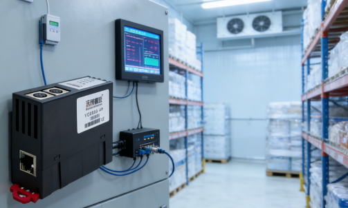

3. 多并发高兼容,打破数据访问壁垒
产品支持6台上位机同时并发采集,兼容FPWIN GR、ET-LAN、ModbusTCP、多协议,适配组态王、力控、Kepware等主流SCADA软件与OPC服务器,编程调试、组态采集、手机监控可同步进行,无需排队通讯。内置ModbusTCP服务器,支持常用功能码,自动映射松下PLC数据区,打通跨品牌系统通讯壁垒,实现异厂家设备数据互通。
4. 极简调试+远程维护,降低运维成本
串口参数全自动自适应,自动识别波特率、校验位等参数,无需手动匹配,杜绝参数错误导致的通讯故障;集成Web网页配置功能,默认IP192.168.1.178,浏览器直连即可完成参数设置与状态诊断,无需专用软件。支持远程程序读写、RUN中写入与监控,工程师异地即可完成调试,配合免费固件远程升级,一次购机终身享受功能迭代,大幅降低出差与后期维护成本。
