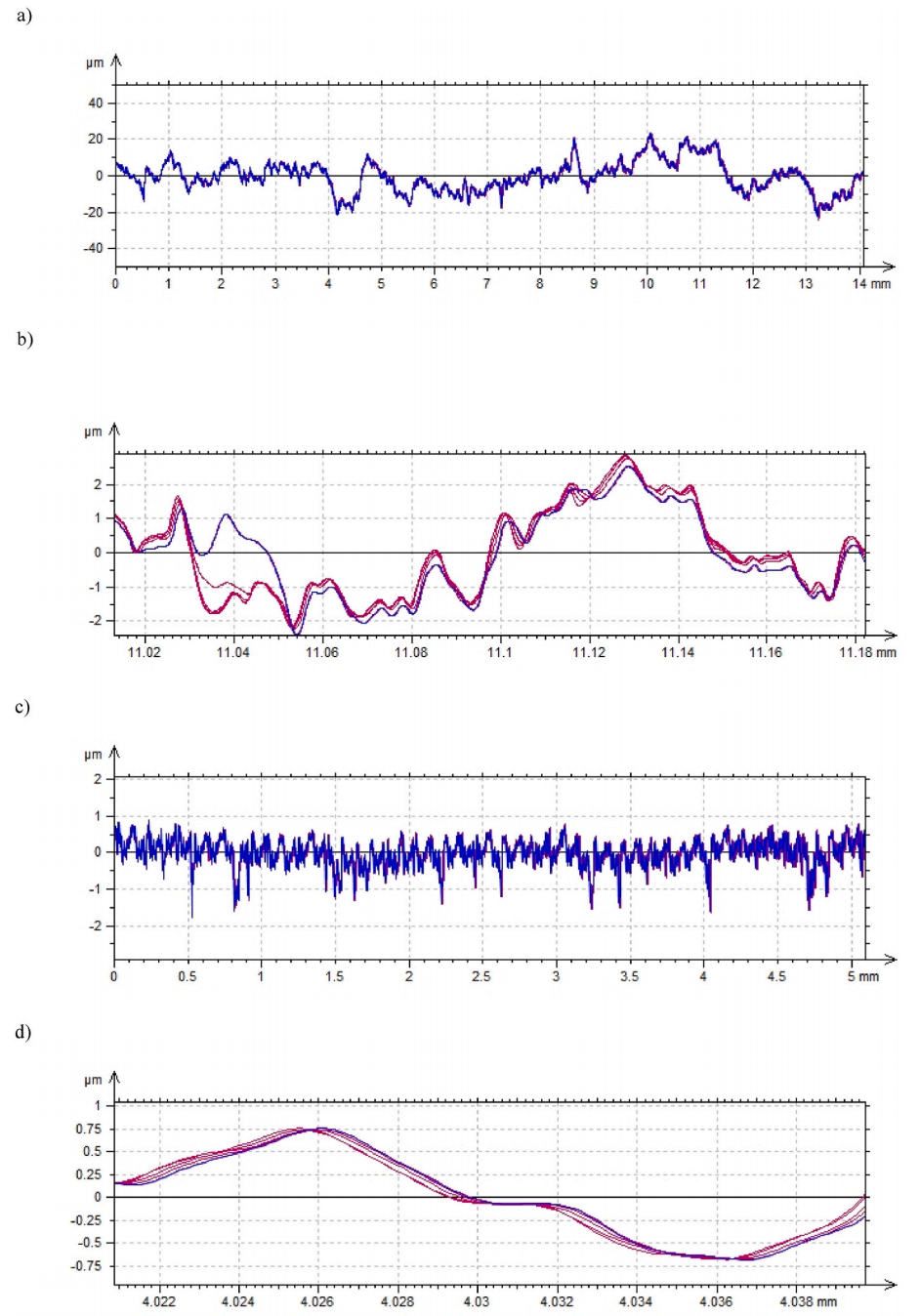

轮廓的直观对比
flexfilm
测量
去除形状后的提取轮廓:增材制造样品(a)整个轮廓(b)选定局部片段;铣削加工样品(c)整个轮廓(d)选定局部片段
直接观察测量得到的轮廓曲线,增材制造表面呈现出强烈的不规则起伏,其轮廓高度变化幅度远大于铣削样品。将轮廓的局部放大后,可以清晰看到同一位置五次测量结果之间存在差异,尤其在峰顶和谷底区域表现明显,触针似乎难以完全一致地复现这些极值点。这种差异在轮廓高度发生急剧变化的地方更为突出。
相比之下,铣削表面的轮廓更为规整,呈现周期性波动,但局部放大后同样能观察到测量间的偏差,只不过其绝对幅度要小得多。直观上看,差异主要集中在波峰和波谷的捕捉上,特别是谷的位置,不同测量之间有可见的偏移。

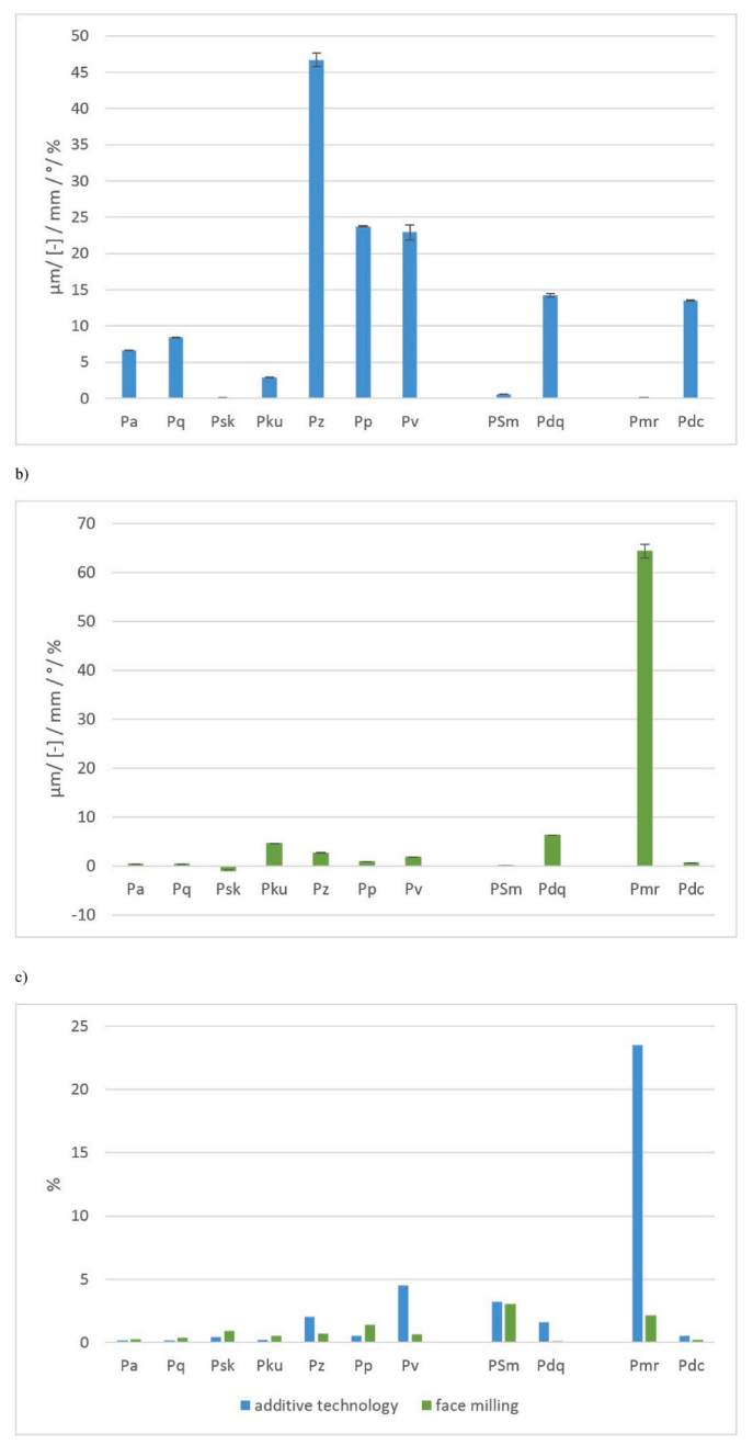

轮廓参数的统计特征
flexfilm
测量
典型二维轮廓参数:(a)增材制造样品(b)铣削加工样品(c)相对扩展不确定度
参数计算结果反映出两种表面形貌的本质差异。增材制造样品的Pa和Pq值约为铣削样品的20倍,Psk为正值而铣削样品为负值,Pku也呈现相反的变化趋势,这些都说明两类表面在统计特性上截然不同。
就重复性而言,大多数参数在五次测量中的变化幅度较小。但扩展不确定度的计算结果揭示了一些值得关注的细节:描述谷深的参数Pv在增材制造表面的相对扩展不确定度接近5%而描述峰高的Pp仅为不到1%,说明触针在深谷区域的测量一致性明显不如峰顶。铣削表面的情况类似但绝对数值更小。需要注意的是,增材制造表面的Pmr(相对材料比)参数表现出约23%的相对扩展不确定度,远高于其他参数,暗示该参数对测量重复性的敏感度较高。总体而言,常规参数分析虽然能定量描述重复测量的一致性,但无法定位差异发生在轮廓的哪个位置,也无法揭示差异的原因。

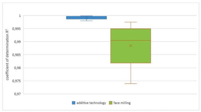

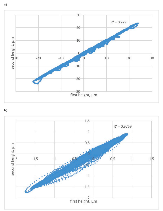

高度-高度相关分析
flexfilm
测量
高度-高度散点图:(a)增材制造;(b)铣削加工
测量
决定系数R²的箱线图:蓝色为增材制造,绿色为铣削加工
H-H散点图显示,无论何种表面,两次测量的轮廓高度之间均呈现高度线性相关,决定系数R²普遍在0.97以上。但进一步观察发现,铣削表面的R²变异性略大于增材制造表面。这一反直觉的现象可以从两个角度理解:首先,增材制造表面起伏幅度大、测量长度长,包含了更多的高度信息,局部微小误差在整个数据中的权重相对较小;其次,铣削表面相对平滑,任何细微的偏差在高度坐标中占比更大,因此更容易拉低相关系数。R²虽然是一个有用的一致性指标,但其数值受表面特征影响较大,横向比较时需谨慎解读。

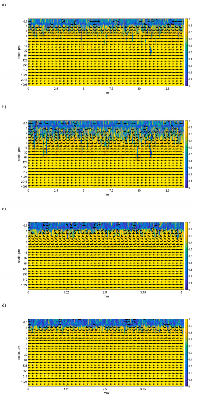

小波相干分析
flexfilm
测量
两轮廓间的小波相干功率谱:(a)增材制造第1次与第2次测量(b)增材制造第1次与第4次测量(c)铣削加工第1次与第2次测量(d)铣削加工第1次与第4次测量
对于增材制造表面,大多数轮廓对在较小尺度(约8 μm及以下)上存在广泛的失相干区域,且随着测量次数增加,这种差异有向更大尺度蔓延的趋势。更重要的是,在更大尺度范围(可达64 μm)内,失相干区域往往集中在轮廓高度急剧变化的局部位置:这些位置可能对应着陡峭的斜坡或深谷边缘,触针在此类区域容易发生滑动或弹跳,导致测量轨迹偏离真值。
铣削表面在大尺度范围内未发现明显的失相干区域,这与其轮廓高度较小、变化较平缓有关,但仍可观察到相位箭头方向偏离正东,表明两次测量之间存在微小的相对偏移
相位分析结果进一步表明,无论哪种表面,部分尺度和位置上箭头并非指向正东,而是略向南偏转。这意味着两轮廓之间存在约四分之一个尺度周期的相位差,即触针在后续测量中可能发生了微小的水平位移或延迟响应。这一现象对三维测量尤为重要,因为三维触针测量本质上由一系列平行轮廓拼接而成,轮廓间的相对偏移会在拼接过程中引入额外的形貌失真。
通过系统对比三种分析方法,可以看出它们在诊断测量重复性问题上的能力存在明显差异常规轮廓参数统计虽然计算简便、给出定量指标,但对局部测量偏差不够敏感,平均值往往掩盖了轮廓特定区段(尤其是深谷和陡坡位置)的重复性问题。高度-高度相关图提供的整体一致性系数(R²>0.97)具有一定参考价值,但该指标受表面起伏幅度和测量长度影响较大,粗糙表面反而因误差在高度坐标中占比小而获得更高相关系数,容易造成误判。相比之下,小波相干分析能够在尺度-位置平面上精确定位失相干区域,揭示出差异主要集中发生在轮廓剧烈变化处,且随测量次数增加有向更大尺度蔓延的趋势。此外,分析还发现后续测量相对于首次测量存在微量相位偏移,这源于触针在复杂形貌上的动态响应不一致,对于基于平行轮廓拼接的三维测量而言,这种偏移会引入额外的形貌失真。综合来看,多尺度评估方法能在不依赖滤波预处理的前提下,有效识别常规手段难以发现的局部测量异常,建议在关键测量任务中将其作为仪器验证的补充手段,以提升表面质量判断的可靠性。
