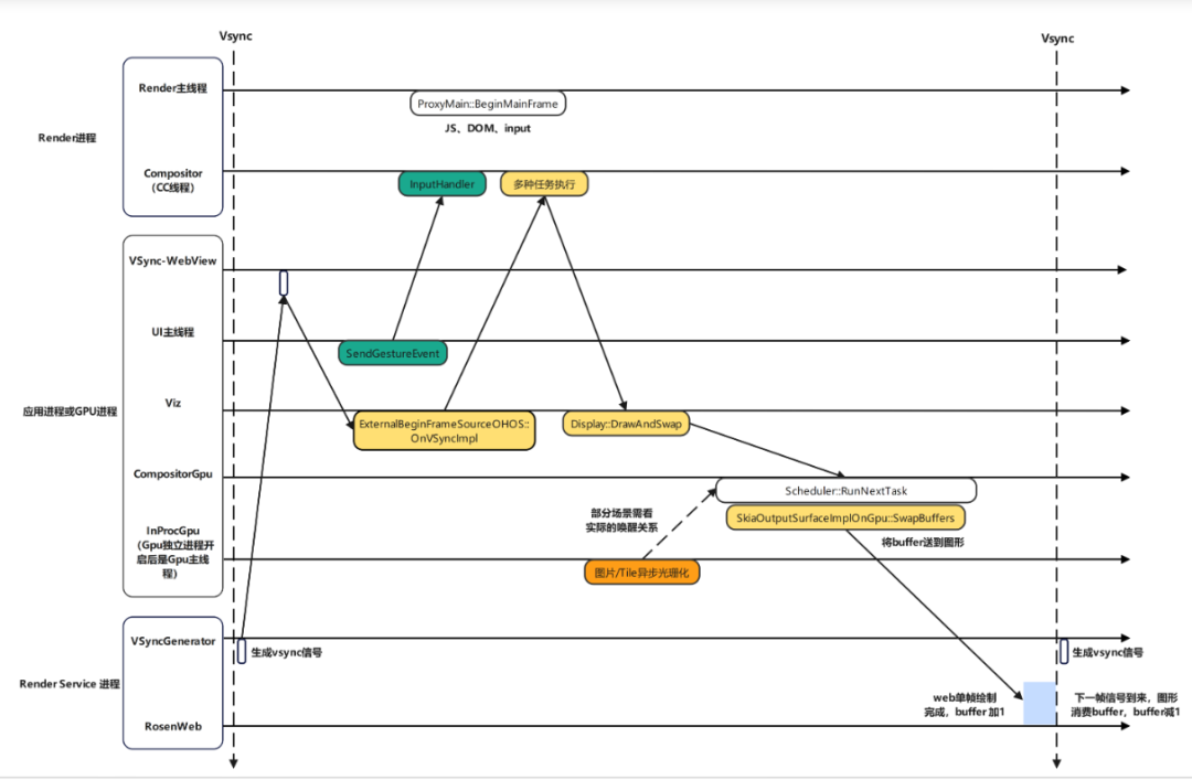

一、为什么会丢帧卡顿?首先搞懂底层渲染运行逻辑
想要精准定位丢帧卡顿的根源,首先要搞懂 Web 页面渲染的底层运行逻辑。Web 页面主要采用多线程异步流水线机制完成画面渲染,各类线程分工协作,依次完成页面解析、图层合成、光栅处理、GPU 运算与画面提交全流程。Vsync 同步信号作为核心触发节点,划定单帧绘制周期,所有渲染运算都需在周期内完成。
Web
(Web 滑动渲染流程)
一旦任一环节出现耗时阻塞,原有渲染节奏就会被打乱,进而引发丢帧、卡顿等异常现象。

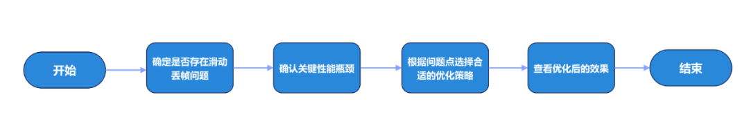

二、科学排查 高效定位帧率异常问题
想要高效解决帧率故障,需遵循标准化排查闭环推进,依托专业工具精准锁定问题根源,理清卡顿出现的核心诱因。
“Web 帧率问题分析”开发文档梳理出确认故障现象、定位性能瓶颈、制定优化策略、核验优化效果整套排查流程,层层递进排查问题。开发者可以使用 DevEco Profiler 完成不同应用模型和场景下的完整性能数据采集,通过采集的 trace 信息排查各线程异常耗时占用,是排查帧率问题的核心利器。
Web
(Web 滑动丢帧分析方法)
通过 Profiler 抓取 Trace 日志,可精准定位 Web 动效的起止节点。页面滑动分为触摸拖拽和松手惯性滑动两种模式,结合线程日志标识即可清晰界定滑动时段。普遍以 RosenWeb 缓冲区状态作为丢帧判定标准,同步信号触发时无可用渲染缓存,即可判定出现丢帧情况。
