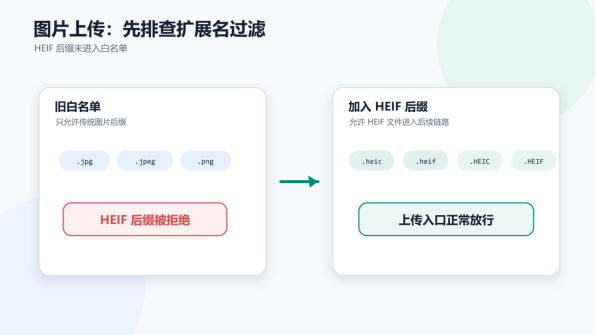

二、图片上传:先看扩展名,再看 MIME Type
上传失败的常见原因是:扩展名过滤、白名单机制等。应用或网页上传入口,会校验文件扩展名,只允许.jpg、.jpeg、.png 等扩展名,导致.heic、.heif 文件还没进入后续处理就被拒绝。部分应用可能还会校验文件的 MIME Type,同样建议将“image/heic”和“image/heif”放行,以免用户无法上传照片,带来体验割裂。
Developer
图:扩展名过滤说明

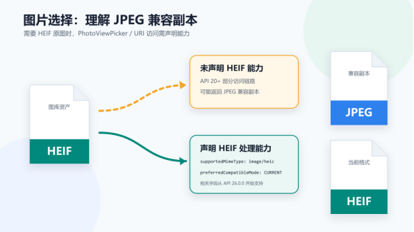

三、图片选择:理解JPEG 兼容副本
从 API version 20 开始,系统在部分访问链路中会将 HEIF 图片转换为兼容性更好的 JPEG 图片,以降低应用处理成本并提升兼容性。应用具备 HEIF 处理能力,但未向系统声明,最终拿到的可能是系统生成的 JPEG 兼容副本。
从 API version 26.0.0 开始,系统进一步提供了通过显式声明以确保获取 HEIF 原图的能力,应用可在 PhotoSelectOptions 中声明应用支持 HEIF。
示例如下:
DeveloperDeveloper
图:PhotoViewPicker/URI 兼容副本说明

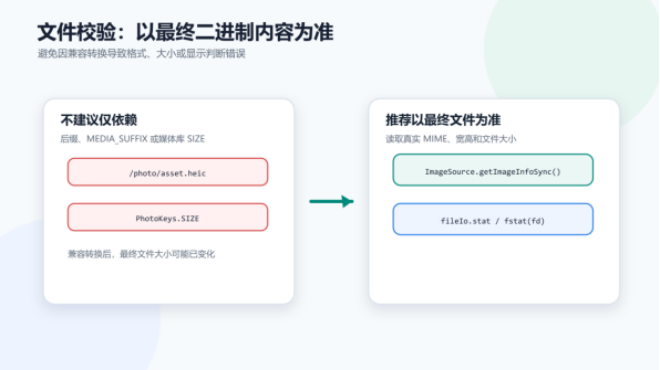

四、文件校验:以最终拿到的文件为准
由于部分链路可能发生兼容转换,不能仅根据 URI 后缀、文件名、MEDIA_SUFFIX 或媒体库记录的 SIZE 判断真实格式和大小。

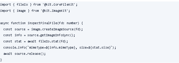

对上传、分享、编辑、后处理等关键链路,应基于最终文件的二进制内容重新读取 MIME、宽高和文件大小。
示例如下:
DeveloperDeveloper
图:真实文件信息校验说明

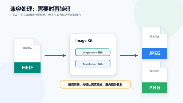

五、兼容处理:需要时再转码
如果业务链路、服务端或第三方平台暂不支持 HEIF,可借助 Image Kit 提供的图片编解码能力,将 HEIF 转码为 JPEG 或 PNG。转码前建议先确认最终拿到的真实格式,避免对已经是 JPEG 兼容副本的文件再次编码。
Developer
图:按需转码说明
