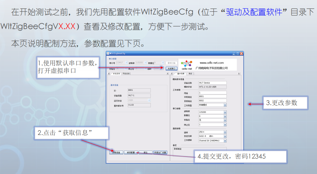

3.2 全中文可视化配置软件 WltZigBeeCfg
软件内置图形化操作界面,无需记忆寄存器指令,一键读取模块本机地址、切换主机 / 广播 / 单播工作模式,修改参数后输入密码 12345 即可保存,操作步骤仅三步:打开串口→获取设备信息→修改参数提交。配套完整图文操作手册,每一步搭配截图,零基础也能看懂。

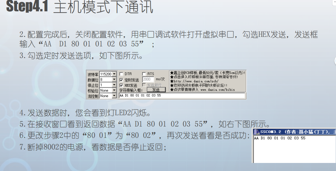

4.1 主机模式(定点轮询传感器)
适用场景:定时单独读取某一台从机采集数据,主机地址 8000,从机 8001、8002。 操作步骤:主机配置为主机模式,串口下发帧AA D1 80 01 01 02 03 55,仅地址 8001 从机接收并回传数据;修改帧内地址 8002,即可切换与二号从机通讯,断开对应从机电源则停止回传,直观验证定点寻址效果。

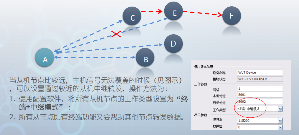

六、远距离中继组网快速搭建教程
当主机与远端从机距离过远、墙体遮挡信号中断时,将全部从机工作类型设置为 “终端 + 中继模式”,所有节点兼具采集与转发功能,自动形成多跳网状网络。拉开设备距离后,数据通过中间节点接力传输,链路故障自动切换最优路径,无需人工调整设备摆放位置。
