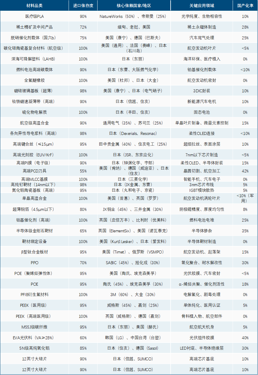

第一部分:特别依赖日本的核心新材料清单
日本在半导体材料、高端聚合物、电子化学品等领域占据全球技术垄断或主导地位,中国在多个关键品类上对其依赖度超过50%,部分高端领域近乎100%依赖
一、半导体核心材料:日本垄断性供给
半导体制造流程复杂,日本企业在光刻胶、大硅片等关键材料领域掌握核心技术,全球市场份额长期超60%,中国进口依存度普遍高于70%
1、光刻胶
进口依存度:整体进口依存度约90%,其中高端制程光刻胶对日本依赖度达100%;中国67%的光刻胶进口量直接来自日本。
核心依赖企业:日本JSR、东京应化、信越化学、富士胶片四家企业垄断全球92%的高端光刻胶市场,其中EUV光刻胶(用于7nm以下制程)仅上述日企具备量产能力。
技术瓶颈:高端KrF/ArF光刻胶的光敏剂合成、树脂纯度控制及涂层均匀性技术被日企封锁,国内企业仅能量产中低端G线/I线光刻胶,国产化率不足5%。
国产化进展:上海新阳、南大光电已实现部分KrF光刻胶小批量供货,但良率仅80%左右(日企达95%),未全面进入主流晶圆厂供应链。

2、12英寸大硅片
进口依存度:整体进口依存度约90%,其中对日本进口依赖度达58%,是中国最大的大硅片进口来源国。
核心依赖企业:日本信越化学、SUMCO两家企业占据全球60%以上的大硅片市场份额,中国长江存储、中芯国际等主流晶圆厂70%的12英寸硅片采购自这两家日企。
技术瓶颈:硅片表面缺陷控制(要求缺陷密度<0.1个/cm²)、直径均匀性及抛光精度(Ra值<0.1nm)等核心指标,国内企业尚未完全突破。
国产化进展:沪硅产业已实现12英寸大硅片量产,良率提升至90%,但仅供应中低端制程,高端制程仍100%依赖日企。

4、半导体用高纯钌靶材(14nm以下制程)
进口依存度:进口依存度98%,2024年国内市场规模18亿元,进口额占比97%,日本企业占据绝对主导。
核心依赖企业:日本JX金属(全球市占率55%)、东曹(25%)垄断市场,其钌靶材纯度达99.9995%,晶粒尺寸均匀性≥92%,是台积电3nm制程钴钌合金布线的核心原料。国内中芯国际、华虹半导体100%采购自JX金属。
技术瓶颈:高纯钌的真空电子束熔炼技术(杂质含量<5ppm)、靶材与背板的活性金属焊接技术,国内企业仅能生产99.99%纯度钌靶,适配28nm以上制程,良率不足50%。
国产化进展:江丰电子2025年突破电子束熔炼工艺,纯度提升至99.999%,但晶粒均匀性仅85%,预计2027年可适配14nm制程,进口替代率有望达30%。

5、半导体封装用键合丝(金/铜基高端)
年产50吨高端键合丝生产线投资约12亿元,其中超细拉丝设备(精度达0.8μm)单台进口成本1.5亿元,表面涂层处理车间(Class 10级洁净度)建设占比30%;可靠性测试设备需配套进口探针台,单台成本超8000万元。
进口依存度:2024年国内键合丝市场规模28亿元,高端金键合丝(直径≤15μm)进口依存度95%,铜基键合丝(适配5G芯片)进口依存度85%。日本田中贵金属(市占率40%)、住友电工(25%)、美国K&S(20%)垄断市场,田中贵金属的AU-700系列键合丝是台积电3nm封装核心耗材,国内长电科技、通富微电高端封装线100%采购。
技术瓶颈:超细拉丝过程中的断线率控制(≤0.1次/千米)、表面抗氧化涂层技术(耐高温260℃焊接无氧化),国外金键合丝拉伸强度达280MPa,国内产品仅220MPa,断线率是国外的3-5倍。
国产化进展:康强电子实现25μm以上金键合丝量产,国产化率约30%;苏州纳维科技突破18μm铜基键合丝中试,2025年进入华天科技验证流程,高端15μm以下产品预计2027年适配28nm制程。

6、高端电子级聚酰亚胺(PI)膜
进口依存度:整体PI材料进口依存度85%,其中高端电子级PI膜(用于柔性OLED、半导体封装)对日本依赖度达90%。
核心依赖企业:日本钟渊化学、宇部兴产、东丽三家企业占据全球75%的高端PI膜市场,中国京东方、华为供应链中80%的柔性屏PI基材来自钟渊化学。
技术瓶颈高温缩聚工艺稳定性、分子结构精准控制及纳米分散技术被日企垄断,国内产品耐高温性能(长期使用温度<250℃,日企可达300℃以上)差距明显。
国产化进展:瑞华泰已实现中低端电子级PI膜量产,建成1600mm超宽幅生产线,但高端产品仍需进口。

7、光学级聚酯(PET)基膜(高端MLCC用)
进口依存度:整体光学级PET基膜进口依存度75%,其中用于多层陶瓷电容器(MLCC)的高端基膜对日本依赖度达100%。
核心依赖企业:日本三菱化学、东丽占据全球高端MLCC基膜90%的市场份额,中国MLCC龙头企业风华高科的高端基膜100%采购自三菱化学。
技术瓶颈纳米级表面平整度(Ra<0.5nm)、低双折射率控制及耐高压性能,国内企业尚未突破工业化量产技术。
国产化进展:东材科技、裕兴股份可生产中低端背光模组基膜,高端MLCC基膜仍处于实验室研发阶段。

8、溅射靶材(高端半导体用)
进口依存度:半导体用高端溅射靶材进口依存度约95%,其中日本JX金属、日矿金属占据全球60%的铜靶、铝靶市场份额,中国进口量中55%来自日本。
技术瓶颈靶材纯度(要求99.999%以上)、晶粒均匀性及绑定技术,国内产品良率仅60%(日企达90%)。
国产化进展:江丰电子已实现中低端靶材供货,高端半导体靶材仍依赖日企。

9、高端电子特气(高纯氟化物)
进口依存度:半导体用高纯电子特气进口依存度70%,其中日本大阳日酸占据全球40%的高纯氟化氢、六氟化硫市场份额,中国进口量中45%来自日本。
技术瓶颈:气体纯度(杂质含量<1ppm)、痕量水分控制,国内企业提纯技术尚未达标。

10、燃料电池用高端碳载体材料
进口依存度:整体进口依存度85%,其中用于铂基催化剂的高端碳载体对日本依赖度达90%,2024年进口量中85%来自日本。
核心依赖企业:日本东曹(全球市占率85%)、大阪燃气化学主导高端市场,其生产的高比表面积碳载体(比表面积>1500m²/g)是高性能铂基催化剂的核心原料,中国宁德时代、亿华通等企业100%采购自东曹。
技术瓶颈碳载体的孔结构精准调控、杂质含量控制(灰分<0.1%)及导电性优化技术被日企垄断,国内产品比表面积仅能达到1200m²/g,且批次稳定性不足。
国产化进展:中自环保科技已开发超低密度碳载体材料,通过丰田认证测试,但产能仅百吨级,高端市场仍依赖日企。

11、氮化铝(AlN)陶瓷基板(高端半导体用)
进口依存度:整体进口依存度92%,其中用于IGBT模块的高端氮化铝基板对日本依赖度达95%,2024年进口额超12亿美元。
核心依赖企业:日本丸和电子(全球市占率55%)、京瓷(25%)垄断高端市场,其产品热导率≥230W/(m·K),绝缘强度达20kV/mm,是新能源汽车IGBT模块的核心散热部件。
技术瓶颈:高纯氮化铝粉末合成(纯度>99.9%)、流延成型工艺及金属化层结合强度控制技术,国内产品热导率仅180-200W/(m·K),无法满足高端场景需求。
国产化进展:中瓷电子、华清电子、北瓷新材料等已实现中低端氮化铝基板量产,高端产品仍处于中试阶段,预计2026年可实现小批量供货。

12、高精度光刻掩膜版(FPD用)
进口依存度:整体进口依存度90%,其中用于柔性显示的高精度光刻掩膜版对日本依赖度达98%,中国京东方、TCL华星的高端掩膜版100%进口。
核心依赖企业:日本凸版印刷(全球市占率40%)、大日本印刷(35%)主导市场,其0.1μm线宽掩膜版的缺陷率仅0.1个/cm²,远低于国内产品的1个/cm²。
技术瓶颈:掩膜版基板平整度控制、光刻胶涂覆均匀性及缺陷检测技术,国内企业仅能生产0.5μm以上线宽产品。
国产化进展:清溢光电、路维光电、宁波冠石等企业通过自主技术攻关,已实现多项技术突破,填补了高端掩膜版国产化空白‌。

13、丝网印刷各向异性导电浆料(ACF/ACP)
进口依存度:整体进口依存度92%,其中柔性OLED用超细间距导电浆料对日本依赖度达98%,2024年中国进口量中85%来自日本。
核心依赖企业:日本Dexerials(全球市占率45%)、Resonac(原JX金属化学,市占率25%)垄断高端市场。Dexerials的AC-8500系列紫外线固化浆料,导电粒子分散均匀度达95%以上,印刷线宽可至50μm,为三星、LG柔性屏核心供应商;Resonac的CP-7000系列在RFID领域市占率达30%,长期供应NXP等企业。
技术瓶颈导电粒子表面包覆技术(镍金双层包覆精度±0.1μm)、流变性能控制(确保印刷线宽误差<5%)被日企封锁,国内产品分散均匀度仅80%,线宽最小只能做到100μm,无法适配MicroLED等高端场景。
国产化进展昱微新材、德创新材、德邦科技等已实现中低端ACF浆料量产,用于普通LCD显示屏,国产化率约15%;高端柔性屏用浆料仍处于实验室研发阶段,预计2027年可进入中试。

14、5N级高纯氧化铝(≥99.999%)
进口依存度:整体进口依存度70%,其中半导体衬底用5N级高纯氧化铝对日本依赖度达85%,2024年进口量1.2万吨,进口均价8.5万美元/吨(国产4N级仅2.8万美元/吨)。
核心依赖企业:日本住友化学(全球市占率40%)、德国Sasol(25%)主导高端市场,其产品氧含量≤30ppm,粒度分布偏差<10%,是LED蓝宝石衬底、半导体绝缘层的核心原料。中国国瓷材料、天祝炭山岭等企业高端原料100%采购自住友化学。
技术瓶颈:高纯氧化铝的拜耳法提纯工艺(去除硅、铁等杂质至ppm级)、喷雾造粒后的粒度均一性控制,国内企业仅能稳定量产4N级产品,5N级产品良率不足40%。
国产化进展:国瓷材料5N级高纯氧化铝中试线已投产,产能1000吨/年,良率提升至55%,但尚未通过京东方、三安光电等主流企业认证,预计2028年自给率可提升至60%。

16、稀土永磁体用钕铁硼速凝薄带
进口依存度:整体进口依存度65%,其中用于新能源汽车驱动电机的高矫顽力钕铁硼速凝薄带对日本依赖度达90%,2025年1-10月进口量1.8万吨,同比下降12%(受美国稀土政策影响)。
核心依赖企业:日本信越化学(全球市占率45%)、住友金属(30%)主导高端市场。信越化学的NC-R系列速凝薄带,晶粒度控制在50-80nm,磁能积(BH)max≥48MGOe,是特斯拉4680电机磁钢的独家供应商;住友金属的Hi-Nd系列在风电领域市占率超35%,长期供应维斯塔斯。
技术瓶颈:快淬工艺的冷却速率控制(10⁶℃/s以上)、稀土元素均匀分布技术,国内产品晶粒度偏差达±20nm,磁能积仅42-45MGOe,高温稳定性不足(150℃下磁损率超8%,日本产品仅3%)。
国产化进展中科三环、宁波韵升已实现中低端速凝薄带量产,国产化率约35%;高端产品中试线于2025年6月投产,磁能积达46MGOe,但尚未通过车企认证,预计2028年进入供应链。

1、聚烯烃弹性体(POE)
进口依存度:95%,是中国进口依存度最高的聚合物材料之一。
核心依赖地区/企业:美国陶氏化学(全球市占率45%)、埃克森美孚(25%),中国进口量中70%来自美国,其余来自韩国SK化学。
技术瓶颈:α-烯烃共聚工艺、高温催化剂活性控制,国内企业尚未掌握工业化技术。
国产化进展:万华化学POE装置已开车,东明石化30万吨/年项目在建,预计2026年投产后可降低进口依存度至60%。
应用领域:光伏胶膜(占需求60%)、新能源汽车密封条,直接影响光伏和新能源汽车产业链成本。

4、聚醚醚酮(PEEK)
进口依存度:80%,其中高端医用、航空航天级产品100%依赖进口。
核心依赖地区/企业:英国威格斯(全球市占率50%)、德国赢创(20%)、日本住友化学(15%),进口来源以欧美日为主。
技术瓶颈:二氟二苯甲酮单体纯化、高温熔融加工工艺,国内产品纯度不足(99.5%vs日企99.99%)。
国产化进展:吉林中研高分子产能扩至3000吨/年,可满足中低端工业需求,高端医用级仍依赖进口。

6、高端高温合金(涡轮叶片用)
进口依存度:90%,其中航空发动机涡轮叶片用单晶高温合金100%依赖进口。
核心依赖地区/企业:美国普惠(全球市占率35%)、英国罗尔斯·罗伊斯(25%)、德国西门子(20%),欧美企业完全垄断高端市场。
技术瓶颈:单晶生长控制、微量元素掺杂(如铼元素的精准添加)、高温抗氧化涂层技术。
国产化进展:中国航发北京航空材料研究院已实现部分军用单晶高温合金小批量生产,民用高端市场仍空白。

8、碳纤维(T1100级以上)
进口依存度:85%,其中T1100级及以上超高强度碳纤维100%依赖进口。
核心依赖地区/企业:日本东丽(全球市占率40%)、美国赫氏(25%)、日本东邦(15%),日美主导高端市场。
技术瓶颈:原丝纯度控制、碳化工艺稳定性,国内产品强度(T800级为主)和寿命不足。
国产化进展:中复神鹰、光威复材已实现T800级量产,T1100级处于实验室研发阶段。

9、EVA光伏料(VA含量≥28%)
进口依存度:60%,2024年进口量55万吨。
核心依赖地区/企业:韩国LG化学(全球市占率30%)、中国台湾台塑(25%)、泰国PTT(20%),进口来源以韩台泰为主。
技术瓶颈:醋酸乙烯酯(VA)含量精准控制、熔融指数稳定性,国内产品交联度不足。
国产化进展:联泓新科、东方盛虹斯尔邦产能合计超30万吨/年,光伏料占比80%,预计2026年进口依存度降至40%。

10、高端锂离子电池隔膜(涂覆隔膜)
进口依存度:70%,其中用于动力电池的陶瓷涂覆隔膜进口依存度85%。
核心依赖地区/企业:日本旭化成(全球市占率35%)、东丽(25%)、韩国SKI(20%),日韩企业主导高端市场。
技术瓶颈:涂覆层均匀性、隔膜孔隙率控制,国内产品热稳定性不足。
国产化进展:恩捷股份、星源材质已实现基膜量产,涂覆隔膜仍需进口高端陶瓷粉体,国产化率约30%。

12、医用级聚乳酸(PLA)
进口依存度:80%,其中可吸收缝合线、骨科植入物用PLA100%依赖进口。
核心依赖地区/企业:美国NatureWorks(全球市占率45%)、荷兰帝斯曼(25%)、日本尤尼吉可(15%),欧美日主导市场。
技术瓶颈:高分子量聚合、降解速率精准控制,国内产品生物相容性不达标。
国产化进展:金丹科技、中粮生物科技可生产工业级PLA,医用级仍处于临床验证阶段。

附录:核心新材料进口依存度汇总表
光刻胶
