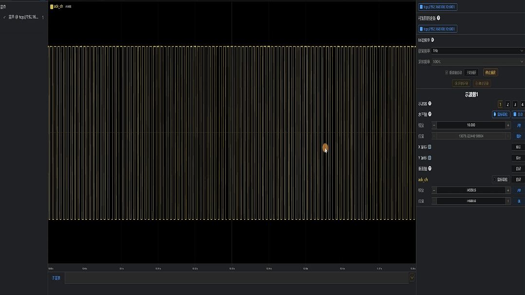

v1.3.1 版本更新亮点
本次 v1.3.1 在 V2 基础上,针对性能瓶颈与调试体验做了重点突破:
1、共享内存 IPC 通信
旧版基于 Socket 的进程间通信存在多次内存拷贝,高速采样时容易成为瓶颈。v1.3.1 起,上位机与解析服务之间全面改用共享内存通信,数据零拷贝直达前端,IPC 不再是短板。
2、C 语言原生编解码库
协议解析路径从纯 JavaScript 重构为 C 语言原生 addon(hpm_codec.node),配合共享内存,从 MCU 上报到波形渲染的全链路延迟大幅降低,高采样率下也能保持流畅。
3、WebGL 硬件加速渲染
前端渲染引擎改用 WebGL,利用 GPU 硬件加速替代传统 Canvas 2D 绘制。长时间、高密度波形场景下,渲染帧率大幅提升,缩放、拖拽跟手流畅——这才是示波器该有的手感。

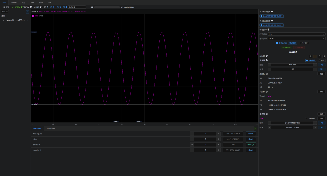

4、X/Y 双光标测量
新增 X 光标(时间)和 Y 光标(幅值),支持在波形上自由拖拽,实时显示光标位置对应的数值。测量周期、幅值、占空比,不用再靠肉眼估算了。

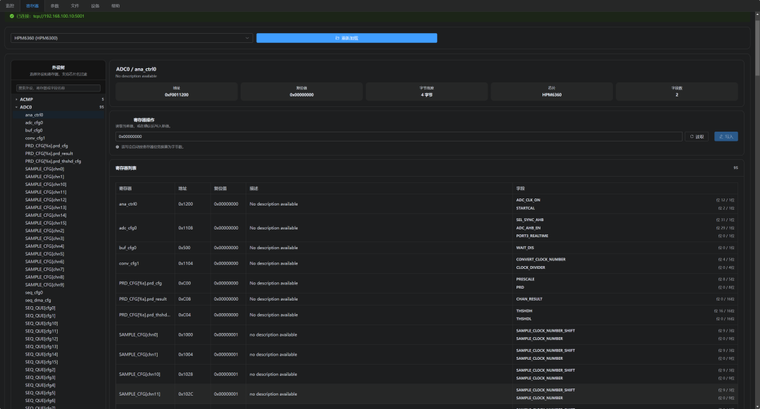

5、寄存器查看与修改
不用翻数据手册、不用另外打开调试器——直接在 HPM Monitor Studio 中查看和修改 MCU 外设寄存器。调试 PWM、GPIO、ADC 等外设时,所见即所得。

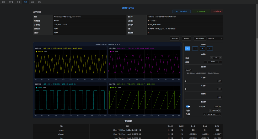

6、数据保存与回放
调试最怕什么?Bug 复现不出来。现在支持将采样数据完整导出为文件,随时加载回放、反复分析。分享给同事排查,发一个数据文件就行,不用搭复现环境。

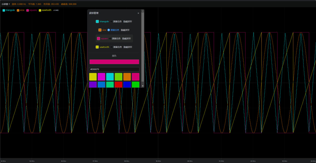

7、波形颜色自定义
每个通道独立配色,多通道叠加时一目了然。

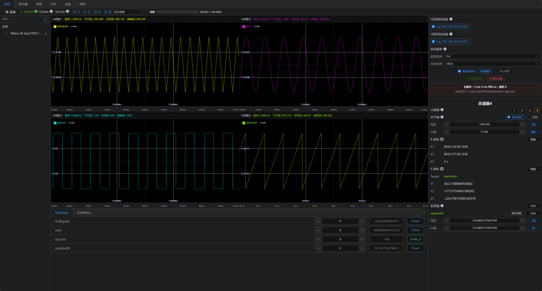

支持最多 4 个独立示波器窗口,每个窗口可配置单/双/三/四视图布局。
支持 NOTIFY/STREAM/BUFFER 数据与自定义通道数据混合上报,配置灵活。
