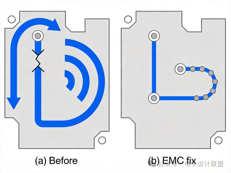

转机出现在一次仔细审查 PCB 布局的时候。用近场探头逐段扫描,发现板子中部的几个过孔附近辐射异常强烈。这几个过孔正是 SPI 时钟线和数据线从顶层换到底层的信号过孔。

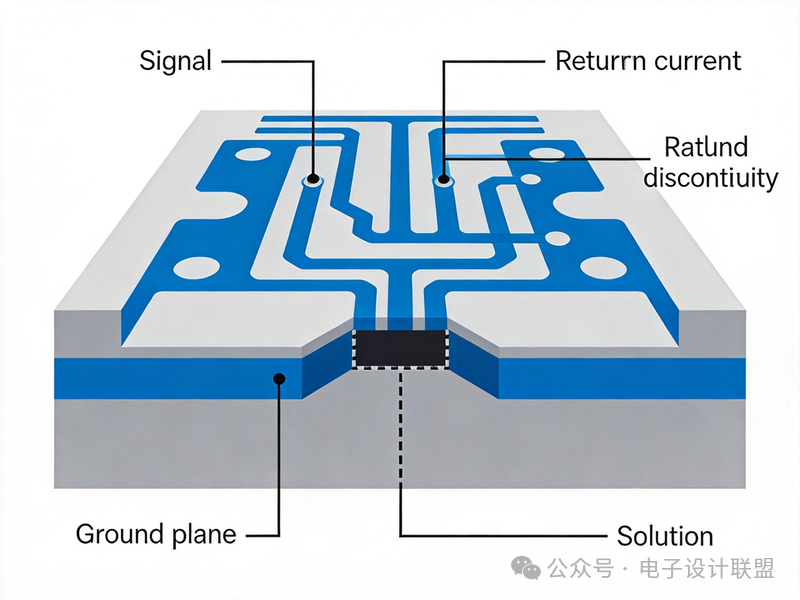

仔细检查后发现了关键问题:信号线从顶层换到底层时,紧挨着的地平面和电源平面之间,没有打回流地过孔。回流电流被迫绕了大半个板子才能回到新的参考平面,回路面积瞬间放大了几十倍。

2、回流路径断裂是怎么回事
信号在传输过程中,回流电流总是沿着阻抗最低的路径流动。当信号在同一层走线时,回流电流就在正下方的参考平面上流动,路径非常紧凑,回路面积很小。
但当信号通过过孔换层时,如果参考平面也从地层换成了电源层,或者地层本身存在缝隙,回流电流就无法直接跟随信号换层。它必须绕远路找到另一个过孔或者去耦电容才能回到新的参考平面。这个绕路的过程,就产生了一个巨大的回流面积。
根据辐射公式,回路面积 A 一旦放大,即使共模电流 I 只有几个微安,在几百 MHz 的频率下产生的辐射也能轻松超出限值。

1、在信号换层过孔旁打回流地孔
最直接的办法:在每个信号换层的过孔旁边 50mil 范围内,打一个连接两个地平面的过孔,也就是回流地过孔。这个过孔为回流电流提供了低阻抗的换层通道,回路面积瞬间缩小。
在这块工业控制板上,SPI 的 6 根信号线换层过孔旁各打了一个回流地孔,SRAM 地址线和数据线的换层处也做了同样处理,总共增加了 18 个回流地孔。
pcb

检查整板的地平面,发现有四处走线占用了地平面的区域,导致地平面出现了狭缝。这些狭缝虽然不影响直流连通性,但对于高频回流电流来说就是一堵墙,迫使电流绕行。把这些走线调整到信号层,恢复地平面的完整性,回流路径自然就通畅了。
