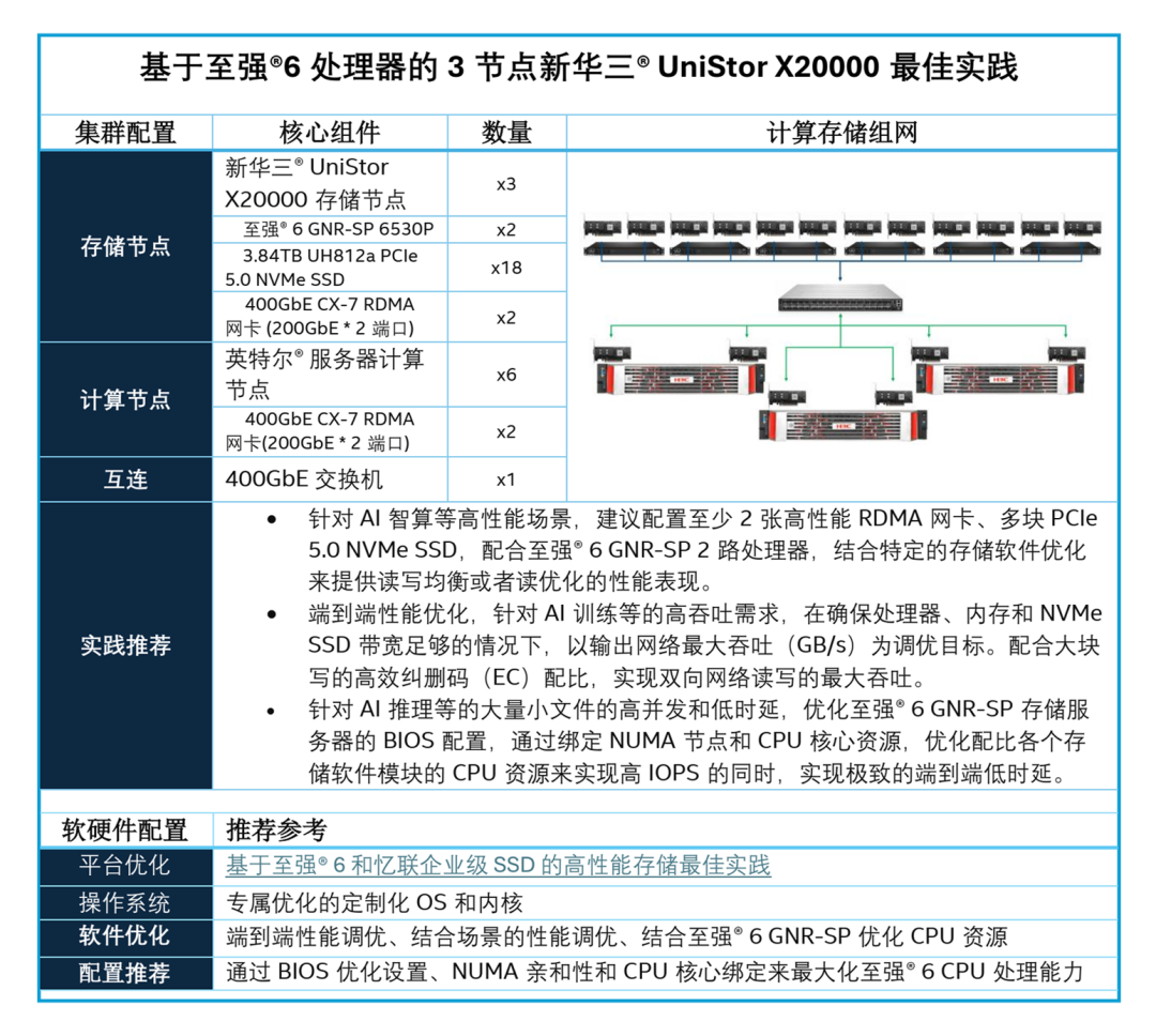

该方案基于3节点新华三AI原生存储UniStor X20000,单节点搭载2颗英特尔至强 6 GNR-SP 6530P处理器、18块忆联UH812a PCIe 5.0 NVMe SSD,并通过400GbE CX-7 RDMA网卡实现高速互连。存储系统采用RDMA 与SPDK 全用户态技术,各模块间数据交互实现零拷贝,配合分布式全局缓存机制,最大化释放硬件潜能。

实测数据力证方案硬实力。在3节点存储集群、2.4TbE网络配置下:
大块数据吞吐惊人:1M顺序读吞吐达260GB/s,EC 4:2配比下1M顺序混合读写更实现317GB/s的极致吞吐,为AI大模型数据加载扫清通路;
小IO响应极速:4K随机读端到端平均时延严控500µs以内,集群IOPS逼近600万;4K顺序写平均时延低于2ms,IOPS近150万。

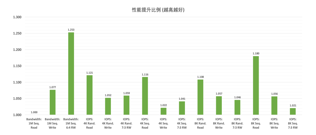

此外,方案支持上千节点线性扩展,容量达EB级别,性能随集群规模同步增长;端到端数据保护与灵活故障域隔离机制,确保业务连续性与数据安全。相较基于上一代至强 EMR 6530处理器的配置(同等SSD、网卡及客户端环境),新一代方案在关键场景中的性能峰值提升可达25%。
处理器
◎ 基于3节点方案配置:GNR-SP 6530P VS EMR 6530
