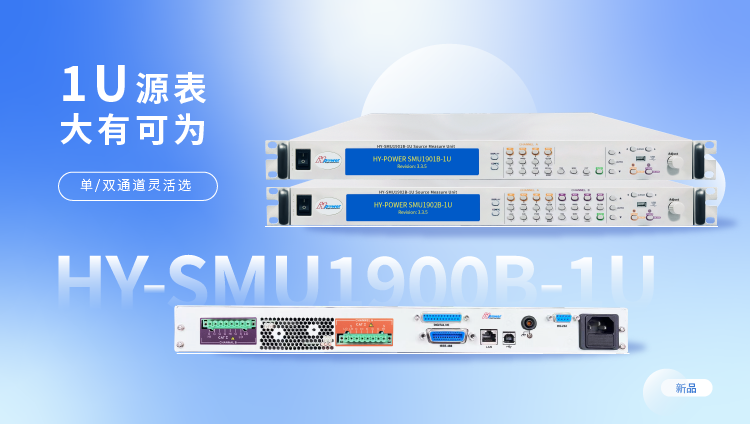

在半导体测试、精密电子测量与功率器件特性分析领域,SMU源测量单元的性能直接决定着测试结果的精度与效率。今天,航裕电源正式推出HY-SMU1900B-1U系列源测量单元——以1U纤薄机身容纳了精密电压源、电流源、6½位DMM、任意波形发生器、脉冲发生器、电子负载的全部功能。对于需要部署多通道并行测试的系统而言,这种体积优势直接转化为更高的通道密度和更灵活的机柜布局。

03单/双通道源测量单元
单通道与双通道两种架构选择,以灵活适配从分立器件到多引脚集成电路的多元化测试需求。

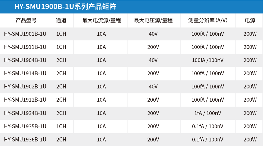

HY-SMU1900B-1U系列以完整的型号矩阵,覆盖从低压大电流到高压高精度的全场景测试需求。该系列共包含9个型号,按电压档位可分为40V和200V两大系列,HY-SMU1900B系列配置有单通道与双通道,电流分辨率100fA、1fA、0.1fA,电压分辨率为100nV,以满足从常规半导体I-V测试到先进工艺器件超微弱漏电分析等不同精度需求的测试场景。
