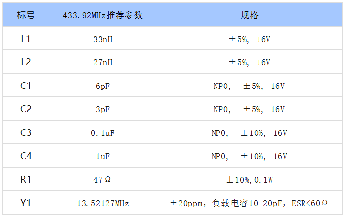

3. 核心元件选型
接收芯片

6. 关键调试与注意事项
*CAGC 电容(4脚)
推荐值:1μF,更好的接收灵敏度。
电容大滤波效果好,灵敏度更高,但唤醒时间变长(3~20ms)。
低功耗应用时,电容可适当减小以缩短唤醒时间,但不要小于220nF。
*VDD 串联电阻
在电源噪声大或走线长的系统中,VDD 引脚串联 47Ω 电阻,配合去耦电容,可有效抑制尖峰和上电过冲。
