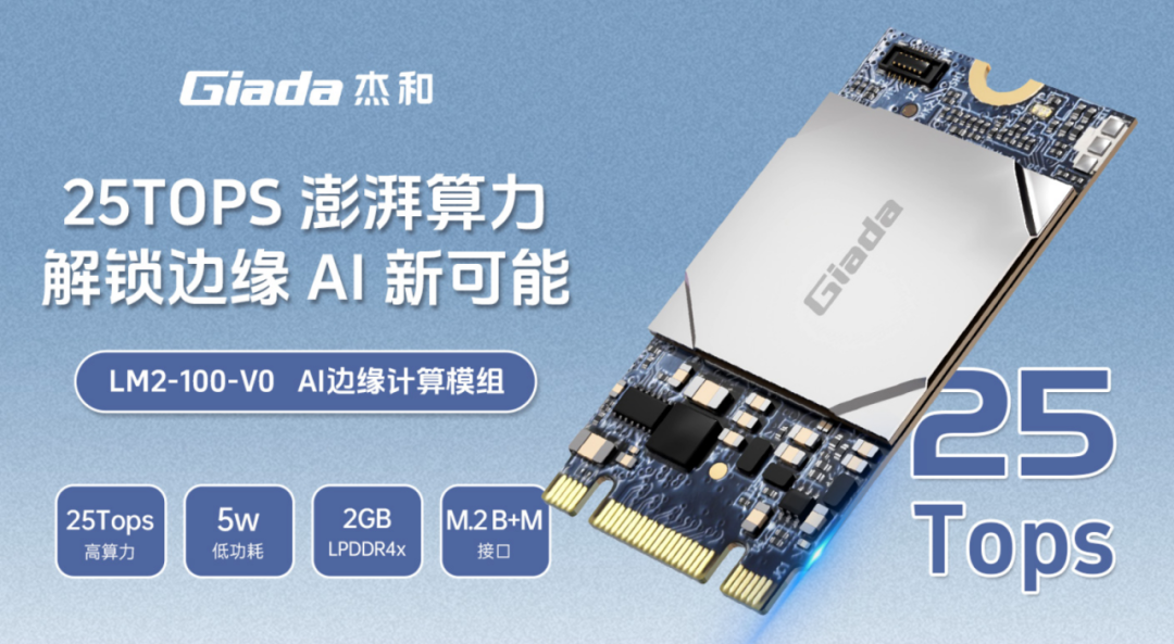

杰和 LM2-100-V0,工业级的算力载体
作为整套方案的硬件载体,杰和 LM2-100-V0 采用工业嵌入式主流的M.2 2242 B+M Key标准形态,物理尺寸仅 22mm×42mm,板载 2GB LPDDR4x 高速内存,无需额外改造机箱结构,可直接插入现有工控板、单板机的 M.2 插槽,也能通过延长板适配 M.2 2280 通用插槽,硬件集成门槛极低。
AI
核心算力单元搭载DEEPX DX-M1M 专用 NPU 芯片,专为端侧视觉推理、多流视频分析场景定制:模组整体功耗区间稳定控制在5W,完美适配工业设备、嵌入式终端普遍采用的无风扇 / 被动散热设计,从硬件根源上降低整机散热改造成本与故障风险。
接口与可靠性层面,模组基于PCIe Gen3×2 总线协议与主控设备通信,总线带宽足以支撑多路高清视频图像、特征数据的高速交互;供电采用 3.3V 宽压输入,最大支持 3A 电流,电压波动耐受能力经过工业级验证。元器件均选用宽温工业级物料,配合一体化加固 PCB 设计,在 - 25℃~65℃宽温环境、产线机械振动、车间电磁干扰等复杂工况下,均可稳定运行,完全满足工业设备 7×24 小时不间断运行的严苛标准。

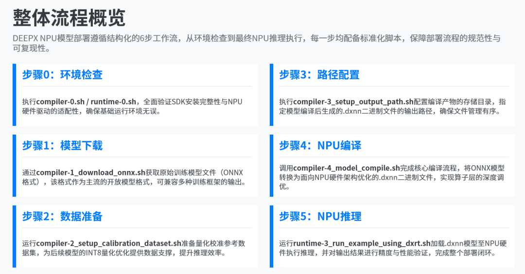

专用 NPU 的算力能否充分落地,核心取决于配套软件栈的成熟度,这也是 DEEPX 方案区别于通用算力方案的核心优势。DX-AllSuite 完整覆盖「模型编译 - 部署 - 推理 - 运维」全流程,彻底解决边缘 AI 开发中环境配置复杂、模型移植困难、版本不兼容等痛点。
编译端通过DX-COM 编译器完成模型量化与硬件优化,针对卷积、池化、归一化等深度学习算子做硬件指令优化,将 PyTorch、TensorFlow、YOLO 等主流框架训练的通用模型,统一转换为 NPU 专属的.dxnn 格式,大幅减少算力空耗;运行端依托DX-Runtime实现推理任务调度与负载监控,支持 x86_64 与 aarch64 双架构,提供 C++ 与 Python 双语言 API,配合 Docker 容器化部署彻底规避环境依赖冲突。

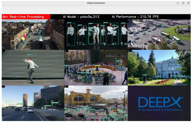

硬件与软件的深度协同,最终体现在实际场景的实测表现中。我们基于工控主流环境完成验证:x86的工控主板搭载Ubuntu的系统,整套方案同时承载8 路 1080P 高清视频流的目标检测推理任务,8 路总推理帧率达 210FPS 以上,全程推理延迟稳定控制在 80ms 以内,单路帧率维持 25FPS 以上,完全满足安防监控、产线视觉检测对实时预警的硬性要求;即便切换至 3C 质检场景,执行 PCB 焊点检测、零件缺陷分类等复合任务,多模型并发运行时也未出现算力瓶颈。
更关键的是,这套方案实现了算力分流的架构价值:DX-M1M NPU 通过 PCIe 接口挂载后,可将视觉推理、图像预处理等密集型任务完全剥离,主机 CPU 仅负责设备调度、协议转发、外设交互等基础工作。我们针对整套方案开展 72 小时不间断满负载压力测试,全程算力输出波动小于 2%,未出现频率下调、算力跳水等降频问题,也没有因负载过高导致的系统死机、任务中断。
