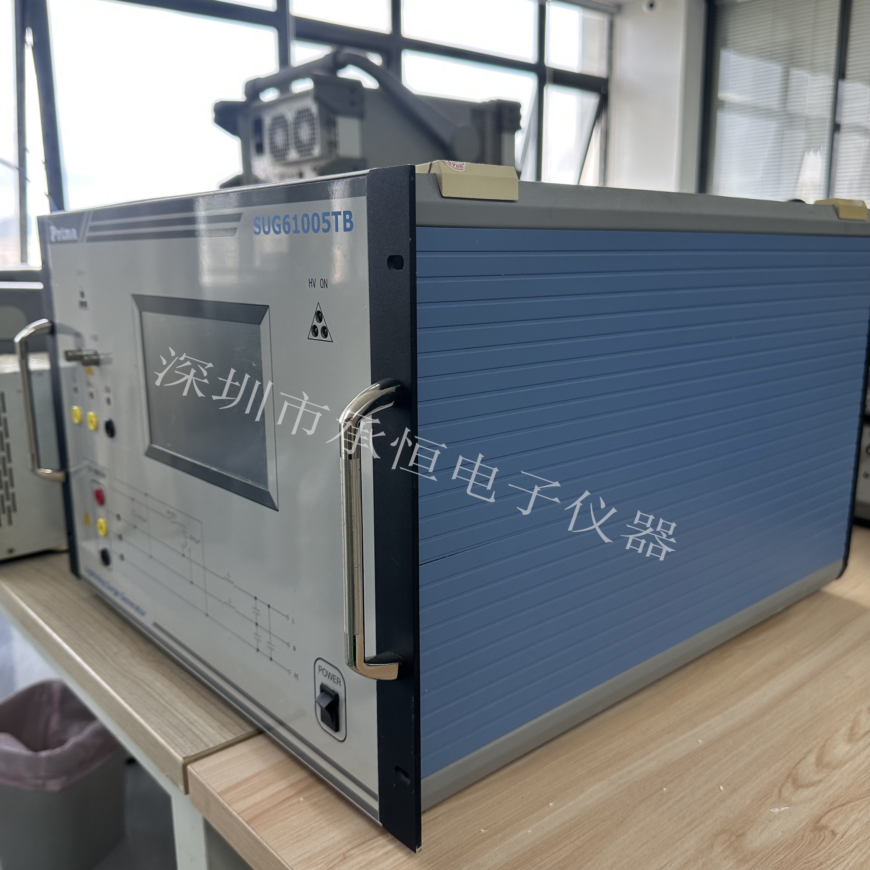

以往搭建浪涌测试平台,需要单独搭配高压发生主机、耦合去耦网络、隔离供电装置,多设备拼接不仅占用工作台空间,过长连接线还会改变脉冲阻抗,造成波形畸变,影响对防护电路性能的判断。这款设备采用整机一体化集成方案,内部整合单相三线耦合去耦回路,可承载 16A 交直流待测样机,整机高压回路做了阻抗匹配优化,开箱完成可靠接地、接好待测设备供电回路即可开展测试,省去大量外设搭配、阻抗校准的步骤,小型桌面调试环境也能规整摆放。正面彩色触控屏集成温湿度、实时冲击电压电流显示,中英文操作界面适配不同玩家习惯,基础极性、相位、冲击次数参数均可直接触控调整。

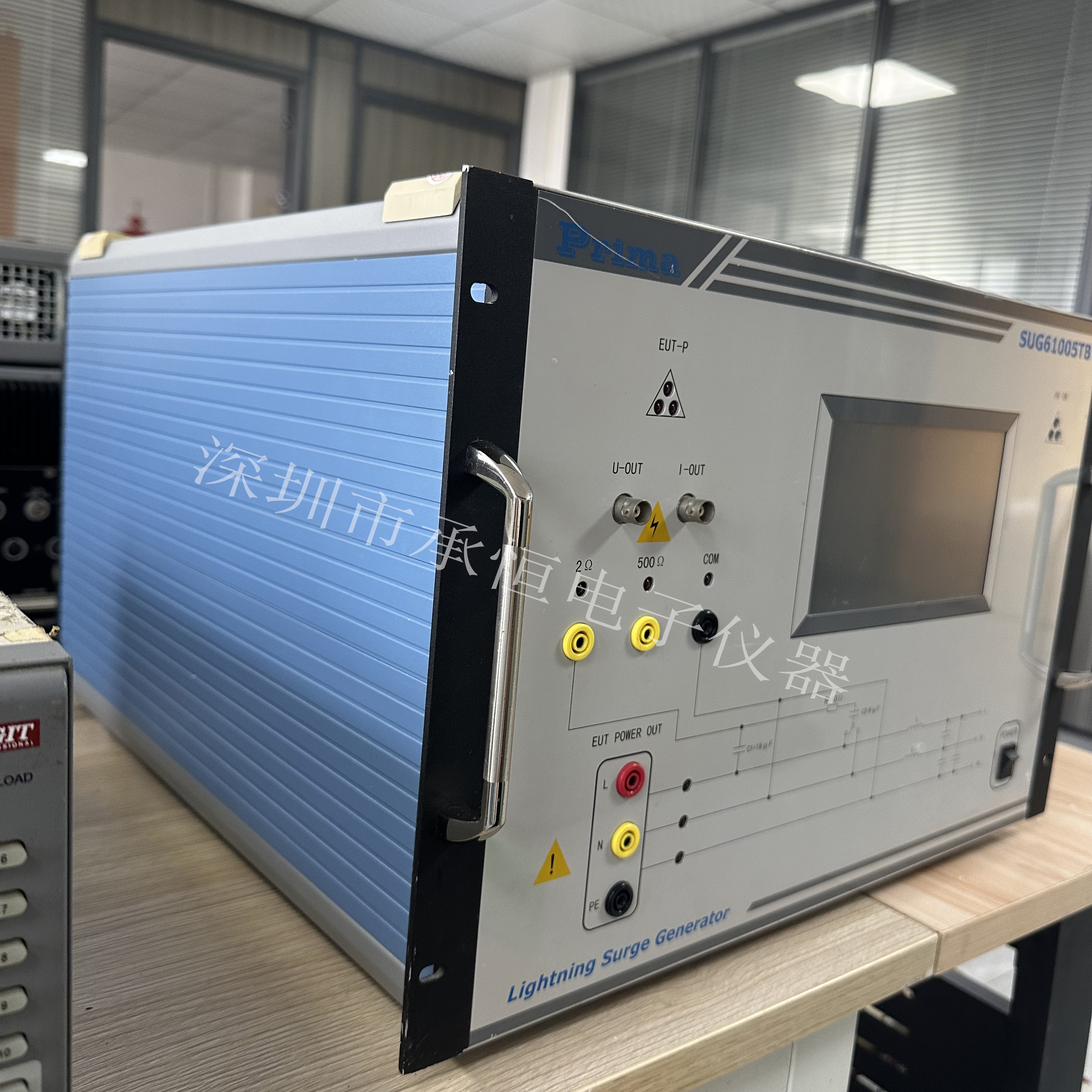

操作逻辑兼顾标准化合规测试与 DIY 自定义调试两种需求,机身内置多套预设测试程序,对应不同防护等级标准流程,调试量产设备时可直接调取标准流程快速完成验证。同时预留多组自定义存储档位,玩家可自由搭配冲击极性、击打间隔、重复次数并保存参数,改造音频开关电源、自制工控驱动板时,反复摸底测试无需重复录入设置。机身外侧预留 BNC 波形监测端口,搭配示波器就能抓取冲击波形与样机端口残压,直观判断 TVS、压敏电阻、气体放电管组成的多级防护电路泄能效果,快速定位 PCB 布局、防护器件摆放带来的设计缺陷。
