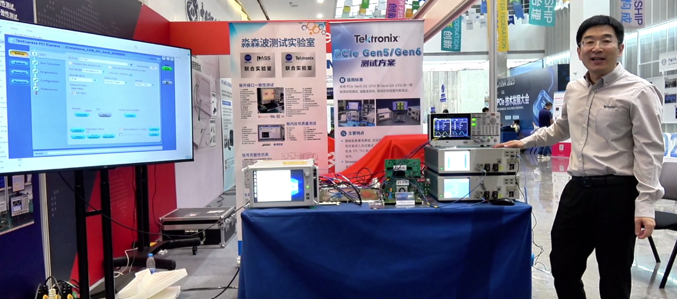

PCIe 6.0发射端(Tx)一致性测试方案
针对 PCIe 6.0 64GT/s PAM4 信号带来的测试难题,泰克依托高端实时示波器平台DPO70000SX,结合成熟的 PCIe 自动化测试体系,打造出适配基础规范与 CEM 规范的全流程发射端测试方案。
方案整合自动化测试软件TekExpress、PAM4 专用分析工具PAMJET PAM4以及协会官方分析引擎,可实现PCIe 6.0 Base与CEM规范要求的自动化发射端验证,包括SNDR测量、PAM4信号完整性分析、Tx Equalization Preset测试以及Reference Clock一致性测试等关键项目。通过自动化波形采集、夹具去嵌入(De-embedding)、多Lane测试以及一键式测试报告生成,工程师能够显著缩短测试时间,同时获得与PCI-SIG Workshop一致的测量结果和分析流程。
PCIe 6.0接收端(Rx)一致性测试方案
在接收端测试领域,泰克联合安立推出完整的 PCIe 6.0 接收端测试套件。该方案基于高端示波器与误码仪硬件平台,可全自动完成压力眼图校准、链路点位校准、链路训练、收发端链路均衡、抖动容限等复杂测试项目。
该方案基于DPO70000SX实时示波器与MP1900A平台,可自动完成PCIe 6.0 Rx测试中最复杂的Stressed Eye Calibration、TP2/TP3校准、Link Training、Receiver Link Equalization(Rx LEQ)、Transmitter Link Equalization(Tx LEQ)以及Jitter Tolerance(JTOL)测试。通过向导式界面和自动化校准流程,系统能够自动完成DMI、CMI、RJ、SJ以及PAM4 Stress Eye生成与优化,大幅降低传统Rx验证过程中的复杂度和人为误差。对于AI服务器、交换机、加速卡以及CXL设备开发团队而言,该方案能够帮助工程师更快完成链路训练验证与接收端裕量分析,加速PCIe 6.0产品开发和一致性认证流程。
