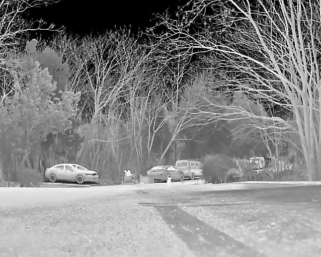

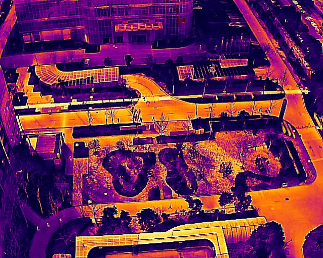

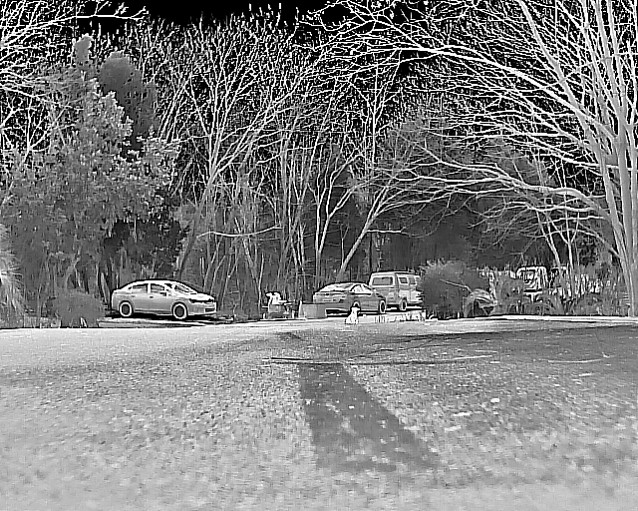

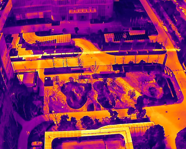

左iTL612PRO+9.1mm 右iTL612PLUS+9.1mm 镜头9.1mm
红外探测器iTL612PRO+9.1mm红外探测器iTL612PLUS+9.1mm红外探测器iTL612PRO+9.1mm红外探测器iTL612PLUS+9.1mm
