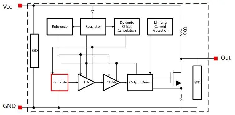

3、高度集成:把外围功能做进芯片内部
传统霍尔开关通常需要外接上拉电阻、防反接二极管、输出滤波等多个外围器件,每增加一个元件,就多一个潜在失效点,也占用更多PCB空间和物料成本。
MT857X将大量系统级功能集成在芯片内部:
①内置10kΩ上拉电阻,省掉额外外接,直接输出电平;
②集成-16V反向电源保护,电源正负极接反也不会损毁芯片;
③输出端自带钳位二极管与限流保护,可承受输出短路工况。
这些设计不仅精简了BOM清单,也降低了外部元件失效带来的系统风险,让整体方案更简洁可靠。
霍尔开关
系统框图
