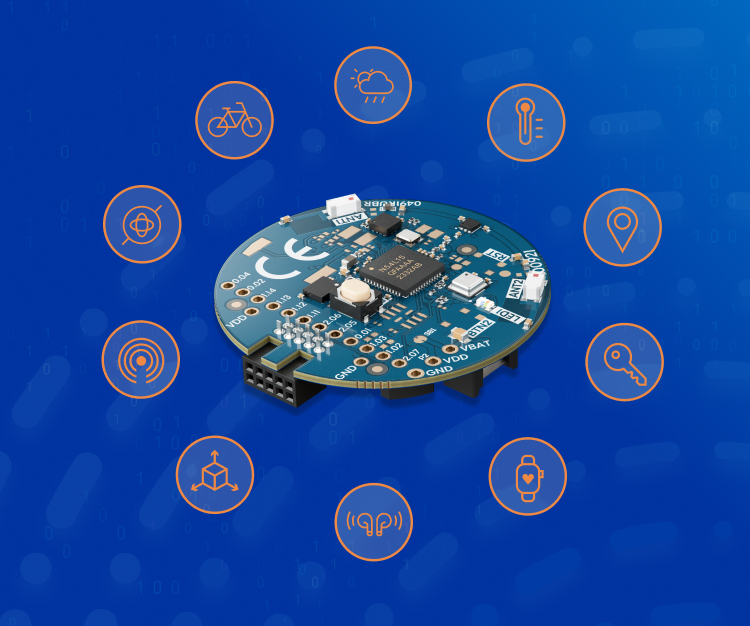

挪威奥斯陆– 2026622 –nRF54L15 Tag 是一款紧凑型原型开发平台,使开发者能够快速构建超低功耗无线产品的概念验证,包括资产标签、Bluetooth® 追踪器,以及兼容 Apple Find My 、和 Google Find Hub 的设备。它为精确定位、边缘 AI 和支持 Matter 的应用提供了一个可直接使用的一站式原型开发解决方案,同时最大限度地降低功耗、设计复杂度和上市时间。
该标签基于 Nordic nRF54L15 系统级芯片 (SoC) 构建,利用 nRF54L 系列的下一代 2.4 GHz 射频和增强的处理性能,实现超低功耗和高效运行。其板载双天线提升了基于 Bluetooth Channel Sounding 的距离测量稳健性,而集成的传感器扩展了其在边缘 AI 和 Matter 原型开发中的适用性。该标签由 CR2032 纽扣电池供电,并针对超低功耗运行进行了优化。低功耗加速度计支持运动触发唤醒,使系统在静止时保持深度休眠,从而延长电池寿命,同时不影响响应速度。
Nordic 产品市场总监 Petter Myhre 表示:“像 Apple Find My 和 Google Find Hub 这样的众包查找网络,已经成为资产标签、蓝牙追踪器以及越来越多消费类 IoT 产品的核心功能。nRF54L15 Tag 的设计旨在加速使用这些技术的开发者的原型开发阶段。它是Nordic 现有的针对Apple Find My 和 Google Find Hub的SDK支持对应的硬件方案。”
适用于Apple Find My和Google Find Hub
nRF54L15 Tag 通过在紧凑、易用的平台中结合连接、传感和处理能力,缩短了低功耗 IoT 设备的开发时间。它支持面向 Apple Find My 和 Google Find Hub 网络的开发,这两个众包位置查找生态系统使用 Bluetooth Low Energy (LE) 和附近的智能手机,在无需 GPS 的情况下安全地检测并报告被标记设备的位置。Nordic 通过其超低功耗 SoC 和 nRF Connect SDK 实现了这一点,SDK 中包含可直接使用的示例,用于构建面向这两个生态系统的兼容定位标签。
该平台针对电池供电的资产追踪进行了优化,提供长电池寿命、小巧外形和精确的距离感知能力。其集成的六轴 IMU 还支持边缘 AI 用例,例如手势识别和异常检测,而其内存资源可支持更高级的设计,包括同时支持 Apple Find My 和 Google Find Hub 网络的设备。
Bluetooth Channel Sounding 通过实现高度精确且安全的接近测量,进一步增强了距离感知能力,从而实现更精准的物品查找和追踪。
双天线Bluetooth Channel Sounding实现精确追踪
nRF54L15 Tag 是 Nordic 更广泛的 Bluetooth Channel Sounding 产品组合的一部分,作为一个易于使用的平台,用于探索基于 Bluetooth 6.0 的距离感知无线应用。基于 nRF54L 系列构建,它将 Nordic 最新支持 Channel Sounding 的射频技术带入紧凑、由电池供电的外形中,使开发者能够在真实场景中快速评估精确且安全的测距能力。
作为 Nordic 端到端方案的一部分,该标签由 nRF Connect SDK、经过认证的协议栈以及可直接使用的示例提供支持,同时还配套测试和应用开发工具。这种硬件、软件和生态系统支持的组合,使开发者能够使用 Bluetooth Channel Sounding 从原型开发无缝过渡到可扩展的产品设计。
Matter和智能家居原型开发
nRF54L15 Tag 支持基于 Matter 的智能家居产品的快速原型开发。其集成的环境传感器可测量气压、湿度、温度和气体 (包括 CO₂ 水平) ,使该平台适用于 Matter 气象站等应用。结合内置的 Matter over Thread 支持,该标签为智能家居概念验证提供了完整的硬件基础。
紧凑外形并具备广泛的多协议支持
nRF54L15 Tag 的直径为 33 mm,非常适合用于小型无线 IoT 产品的原型开发,包括标签、追踪器、遥控器和智能可穿戴设备。除了 Bluetooth LE 和 Channel Sounding,该平台还支持 Matter over Thread、Zigbee、Bluetooth Mesh、Amazon Sidewalk 和 2.4 GHz 专有协议,并可在低延迟应用中提供高达 4 Mbps 的数据速率。
开箱即可用于开发
nRF54L15 Tag 随附预编程固件、文档、硬件原理图、物料清单以及 Gerber 和布局文件。开发者可以将其连接到任意 nRF54L 系列开发套件的 DEBUG OUT 接口进行编程和调试,同时也支持空中 (OTA) 固件更新。可访问的 GPIO 引脚允许通过添加额外的传感器、按钮或 LED 来扩展设计。
供货情况
nRF54L15 Tag 已可通过分销渠道广泛用于开发。有关从分销商订购的更多信息,请访问 nRF54L15 Tag 产品页面。
