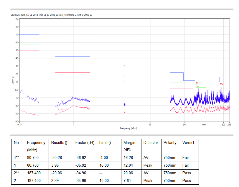

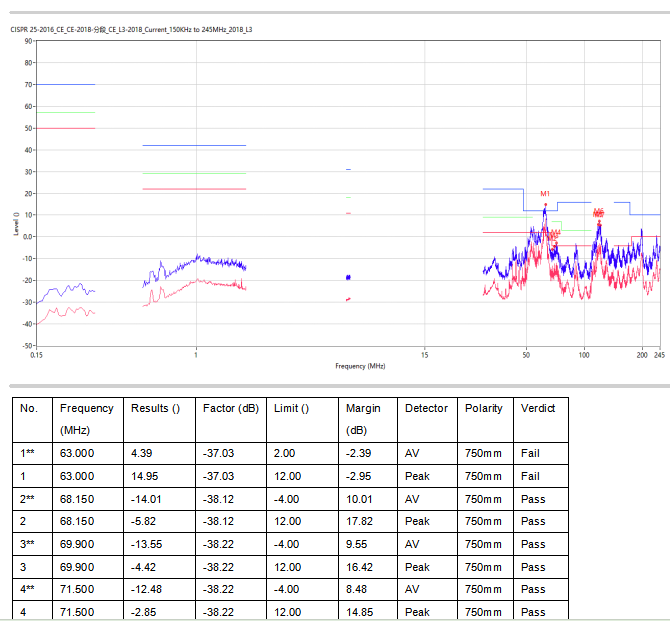

本次带来的是一款12V的车载报警器产品,下图是传导电流法750mm测试结果。图中测试的标准是CISPR25 class 3。
滤波器
分析:
从图中可见,超标点出现在电源包络区域。首先针对电源DC-DC电路进行排查。在检查原理图时发现,客户在电源芯片的输入端和输出端均配置了合理的去耦电容,同时在开关引脚(SW)上也设计了完整的RC吸收电路,整体方案较为完善,理论上不应导致数据超标,因此需进一步分析。

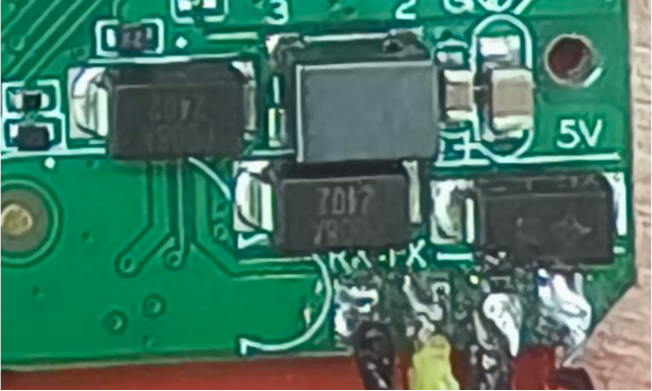

随后对PCB布局进行检查,发现电源芯片正下方布置有一颗共模电感,而其底部区域并未进行掏空或分割处理。这样的布局不仅会削弱共模电感对共模噪声的滤除效果,还可能使其受到DC-DC芯片开关噪声的干扰。

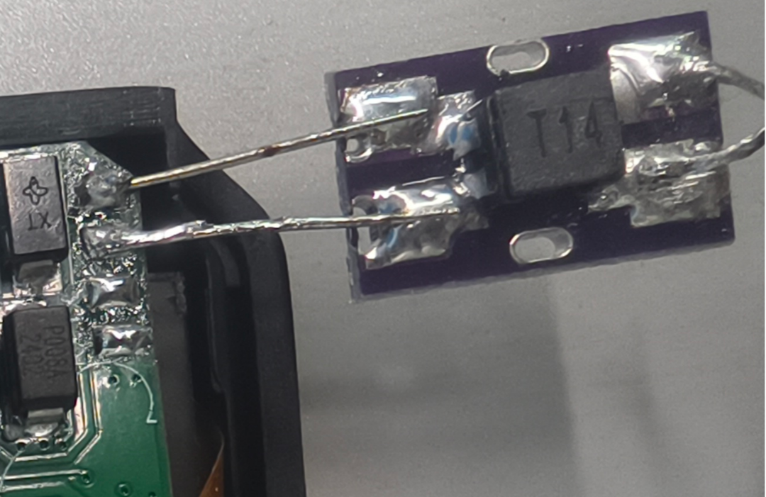

我们首先在电源线上绕了磁环,发现效果显著,说明噪声是以线束为传播路径向空间辐射,但因为共模layout设计不合理,导致共模噪声没有通过共模电感滤除,共模电感此时处于失效状态。我们将共模电感挪移一下位置,放到线束上,此时共模噪声被强制经过共模电感,发现效果改善明显,后续联系客户进行改版,更改共模layout。
滤波器测试数据如下:
滤波器

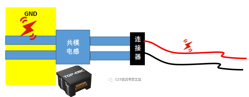

在对共模滤波器layout进行设计时,以下三种情况会导致噪声绕过共模电感从电源线辐射出去,应尽量避免:
1、电源地线不可直接与大面积铺地区直接相连,地的阻抗较低,噪声会绕过共模电感,从地辐射出去。
滤波器
2、共模电感同层或下层铺满了地,共模噪声会通过与地的分布电容辐射出去,而不经过共模电感,导致共模电感失效。
滤波器
3、共模电感两端的地进行了分地处理,但地与地之间相隔太近,比如小于2mm,噪声会通过电源的正负极与地之间的分布电容耦合出去,从而绕过了共模电感。
滤波器
正确设计:
如下图设计,连接器与共模电感相连的一侧提供了完整的GND参考平面,而另一侧则保持无铜。此布局强制共模噪声电流必须流经共模电感,才能找到返回路径,从而削弱共模噪声。
滤波器
滤波器
