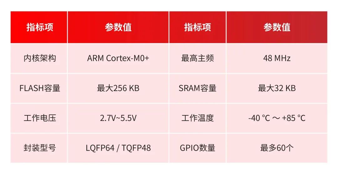

CB78xxD系列是晶华智芯推出的高性能32位MCU,基于ARM Cortex-M0+内核,在通用CB78xxA平台上叠加TFT显控能力,形成[控制+显示]一体化解决方案,特别适合循环扇、热水器、洗碗机等需要彩屏交互的家电产品。
1.1 核心处理器规格
驱动控制
采用存储器指令加速模式,系统可获得近乎零等待周期的高运行效率,充分保证TFT刷帧与业务控制逻辑并发执行时的实时性。

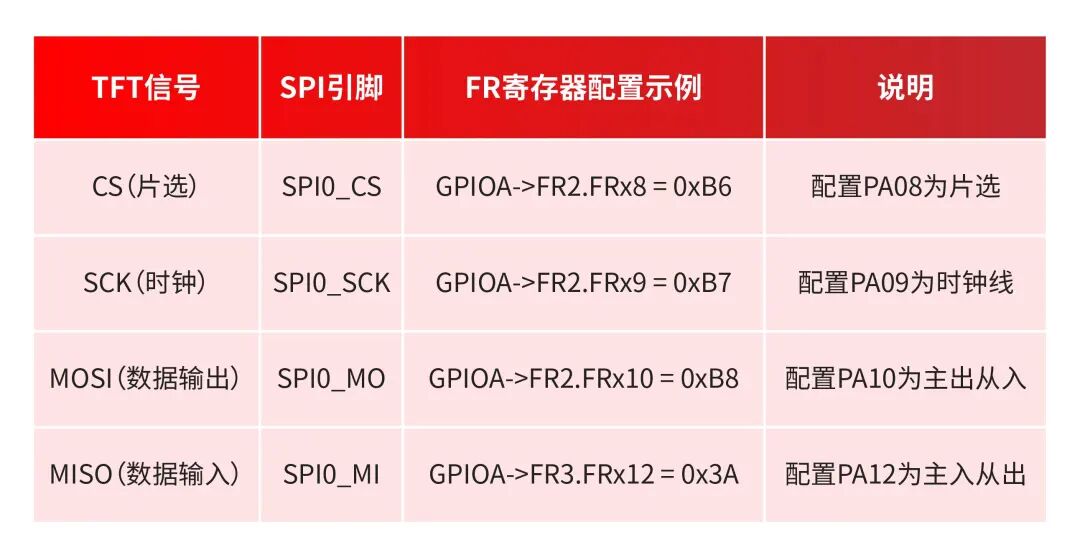

2.2 引脚映射与GPIO重映射
CB78xxD绝大部分功能引脚均支持GPIO全功能复用任意映射,驱动TFT屏时无需固定引脚,可根据PCB走线灵活配置。以SPI0驱动TFT为例:

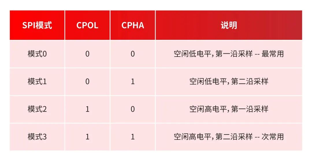

时钟极性/相位(CPOL/CPHA)
大多数SPI-TFT屏(ST7789、ILI9341)使用 CPOL=0、CPHA=0(模式0)或 CPOL=1、CPHA=1(模式3),请参照屏幕规格书实际确认。

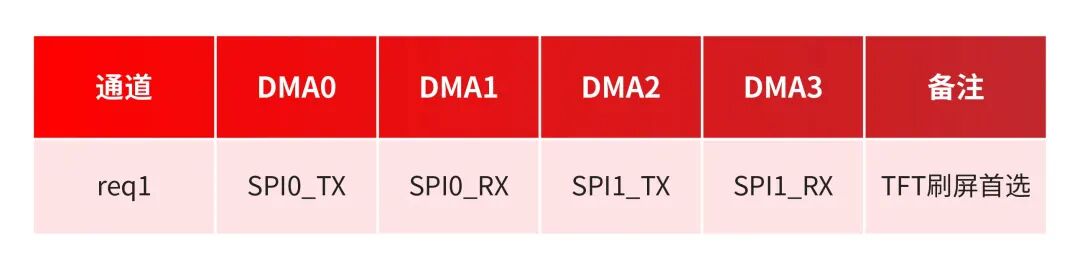

03 DMA加速 高帧率刷屏的关键
CB78xxD内置6个独立DMA通道,支持外设(SPI)→外设(SPI)传输模式,是实现高帧率TFT刷屏的核心手段。
3.1 SPI + DMA发送原理
SPI1将图像数据从FLASH读出来后,通过DMA直接搬运到SPI0的TXD发送寄存器,CPU无需参与每一个字节的发送,仅需在DMA传输完成中断中更新缓冲区地址,即可实现近乎零CPU占用的高速刷屏。
3.2 DMA通道分配(SPI相关)

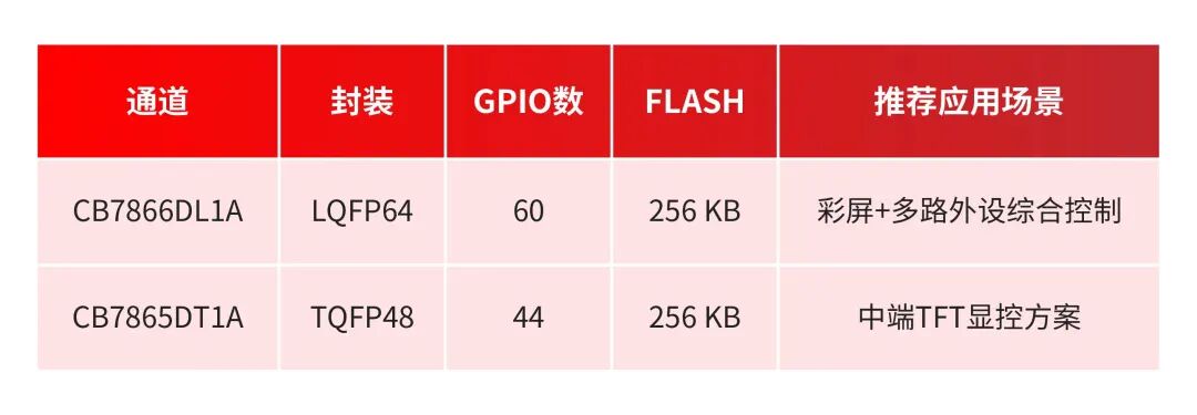

05 选型参考 CB78xxD系列型号对比
