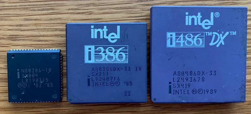

英特尔于 1985 年推出了 386 处理器,最初名为 80386,后来更名为 i386,承诺比其前代 286 处理器性能更强,并支持高达 4GB 的内存。尽管直到 2007 年才正式停产,但 386 处理器一直是英特尔的畅销产品,即便在 1989 年速度更快的 i486 处理器发布之后也是如此。
开源
“有理由认为,386 是英特尔最重要的 CPU,它并非最简洁,在当时速度也并非最快,设计也并非最优雅。但它在硬件和软件的结合方面做得相当出色:它是一款 32 位 x86 处理器,具备保护模式、分页机制和良好的向下兼容性。另一种观点也提出了类似的看法:我们现在所说的 x86 架构,正是从 80386 开始真正成型的。”

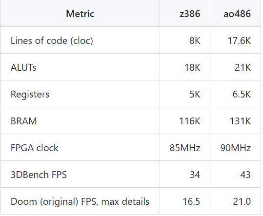

资源消耗(和Ao486对比):
开源
