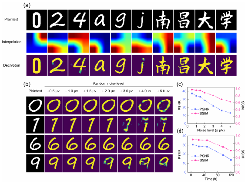

图2.所提出加密方案的实验验证结果。
(a)解密图像与原始图像(明文)之间表现出极高的保真度(PSNR=43.3,SSIM=0.98)。
(b)解密性能的鲁棒性与稳定性测试。展示了不同随机噪声水平下的解密图像结果,以及
(c)对应的PSNR(蓝色虚线)和SSIM(粉色虚线)。
(d)热电解密性能稳定性分析随时间变化的PSNR和SSIM。

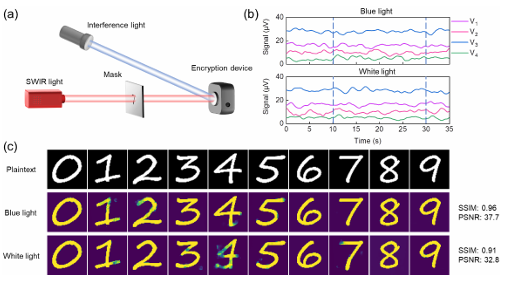

图3.加密系统的抗干扰性能分析。
(a)用于抗干扰分析的实验系统示意图。
(b)在施加蓝光和白光干扰前后,红外图像“7”的四路电压输出情况。干扰光在两条蓝色虚线之间的时段内施加。
(c)存在干扰光环境下的图像恢复结果。
实验验证了该加密系统极其出色的鲁棒性与抗干扰能力。在高达±5.0uV的随机电学噪声注入下,解密图像依然保持极高的辨识度。在强烈的蓝光(LED)和宽谱白光(手电筒)等复杂背景光的直接照射干扰下,系统输出的红外图像密文电压未发生明显突变,解密后的PSNR仍保持在32以上。此外,器件表现出极高的探测灵敏度,即使在0.706mW/mm²的极低入射光功率下,依然能够实现高保真的图像加解密操作。
