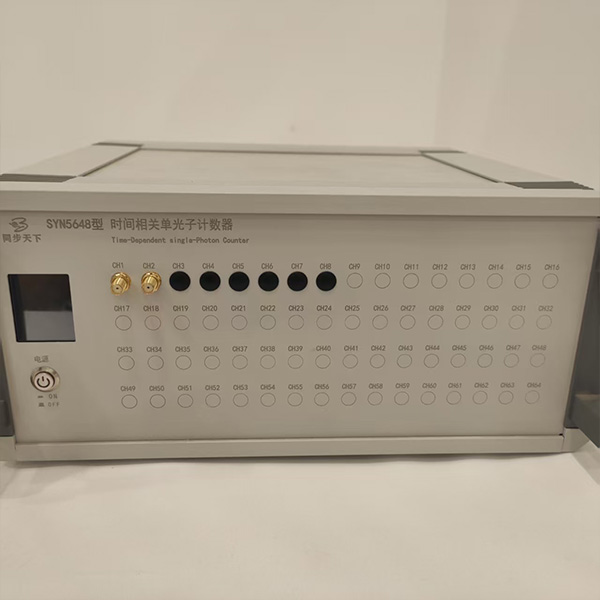

在量子光学、生物医学成像与高精度测距等前沿领域,单光子级别的时间间隔测量是核心技术瓶颈。SYN5648型时间相关单光子计数器(TCSPC),凭借多通道并行测量、超高时间分辨率与稳定性能,成为国产精密时间测量设备的标杆,为科研与工业应用提供了高性价比的解决方案。
一、核心定位:面向前沿领域的精密测量仪器
SYN5648是一款专用高精密时间间隔计数测量仪器,核心聚焦低强度光信号的单光子计数与时间关联分析。它基于时间相关单光子计数(TCSPC)技术,可在同一参考时钟下,对多路输入信号实现并行时间间隔测量,精准捕捉单光子脉冲的到达时间,解决了微弱光信号难以精准计时的行业难题。
二、性能优势:超高精度与多通道并行能力
作为国产高端TCSPC设备,SYN5648的核心性能参数达到国际先进水平。时间分辨率高达1ps,时间抖动≤25ps,可精准分辨极短时间间隔的光子信号。支持2/4/8/16/32/64通道灵活配置,最多可并行处理64路输入信号,满足多节点同步测量需求。饱和计数率≥20Mcps,即使在高光子流量场景下,仍能保持测量精度与数据完整性。同时内置恒温晶振,频率准确度≤1×10⁻⁷,支持10MHz外参考输入,可与外部精密时钟同步,进一步提升测量稳定性。
计数器
三、功能设计:贴合科研与工业场景的实用特性
SYN5648的功能设计兼顾专业性与易用性,适配复杂实验与工业测试需求。支持时间戳测量、周期测量、脉宽测量三种核心测量模式,可灵活应对不同场景的测量需求。搭载可视化数据分析功能,实时生成时间戳折线图与时间分布直方图,直观呈现光子信号的时间分布特征,大幅降低数据解读难度。采用One-Start-Multi-Stop技术,可实现单触发信号对应多停止信号的同步测量,适配量子纠缠态符合计数、飞行时间(ToF)测量等特殊场景。设备采用便携式机箱设计,前面板配备液晶显示屏,可直接显示IP地址、频标状态等关键信息,支持本地操作与参数配置。
四、硬件接口:稳定兼容,适配多场景部署
为保障设备稳定性与兼容性,SYN5648采用工业级硬件设计与标准化接口。输入信号接口为SMA,适配LVTTL电平信号,广泛兼容各类单光子探测器输出信号。后面板集成10MHz参考输出、BNC外参考输入、DB9串口调试口、网口通讯口及220V电源接口,支持远程程控与数据传输,方便接入实验室自动化系统。设备具备完善的接地保护与电磁屏蔽设计,可抵御外界电磁干扰,适应实验室、工业现场等复杂电磁环境,保障长期稳定运行。
五、核心应用:覆盖量子科研到工业高精尖领域
凭借卓越性能,SYN5648已在多个前沿领域实现规模化应用。在量子光学领域,用于量子纠缠态符合计数、单光子源表征,支撑量子通信与量子计算基础研究。在生物医学成像领域,适配荧光寿命成像(FLIM)、单分子显微镜与荧光相关光谱(FCS),助力细胞动态过程与生物分子相互作用研究。在工业高精尖领域,应用于高精度激光雷达、动态光散射测量与光电器件时间响应特性测试,支撑自动驾驶、精密制造等产业发展。此外,还可用于粒子物理实验、精确时间协议同步测试等场景,是科研院校与高科技企业的核心测量设备。
六、国产价值:自主可控,助力高端仪器国产化
计数器
长期以来,高端时间相关单光子计数器市场被海外品牌主导,存在价格高昂、供货周期长、技术壁垒高的问题。SYN5648的推出,凭借自主研发、性能对标国际、价格亲民的优势,有效打破海外垄断。作为国产设备,它可提供快速技术响应、定制化通道配置与本地化售后支持,降低用户采购与使用成本。同时,其核心技术的突破,推动了我国精密时间测量仪器的国产化进程,为量子科技、生物医疗、高端制造等战略性产业发展提供关键设备支撑。
七、总结:精密测量的可靠伙伴,国产仪器的典范
SYN5648型时间相关单光子计数器,以1ps超高分辨率、64通道并行测量、稳定工业级设计为核心优势,兼顾科研专业性与工业实用性。从量子基础研究到工业高精尖应用,从实验室部署到长期稳定运行,它都能提供精准、可靠的单光子时间测量解决方案。
