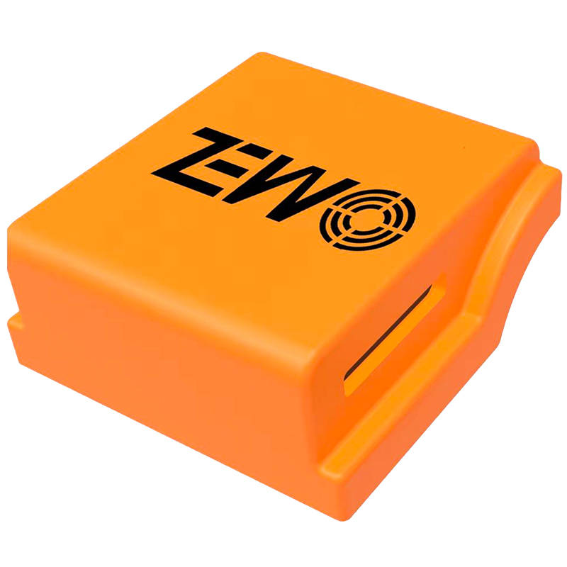

信号一:接点温度悄然攀升
开关柜内部最要命的地方,不是绝缘件,而是那些看起来"稳稳当当"的搭接点——断路器触头、母排连接处、电缆接头。这些位置一旦接触电阻变大,发热就是早晚的事。
问题在于,这种温升是渐进式的。今天升3℃,下周升5℃,红外测温枪一扫,数字在变,但还没到报警阈值。于是没人管。
真正的危险在哪里?发热会加速触头表面氧化,氧化又进一步抬高接触电阻——这是一个恶性循环。一旦进入这个循环,几个月内就可能从几十度飙到上百度,最终烧毁触头甚至引发相间短路。
解法: ZWMSA-04无源无线温度传感器直接安装在触头、母排等关键节点,ABC三相实时测温,不需要电池、不需要CT取电,靠电磁感应自取能。温度趋势一目了然,不用等人手摸或红外枪扫。

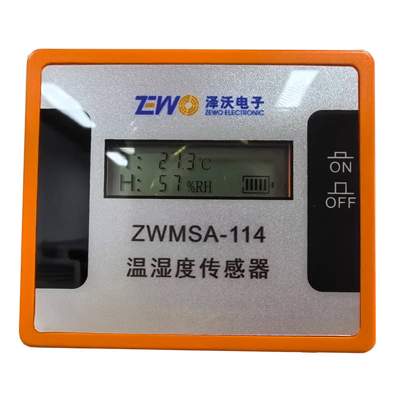

信号二:柜内湿度长期超标
开关柜对环境湿度的容忍度比你想象的低得多。当柜内相对湿度持续超过75%,绝缘件表面就开始形成微小的水膜。这层水膜肉眼几乎看不见,但足够让爬电距离急剧缩短。
更隐蔽的是,很多开关柜装在配电房角落,平时根本没人注意柜内的湿度变化。等到发现的时候,可能已经有绝缘件表面出现了黑色的爬电痕迹——那是不可逆的损伤。
解法: 114无线温湿度传感器,安装在柜体,实时回传温湿度数据。湿度一旦超阈值,系统自动告警,不用等人巡检发现。

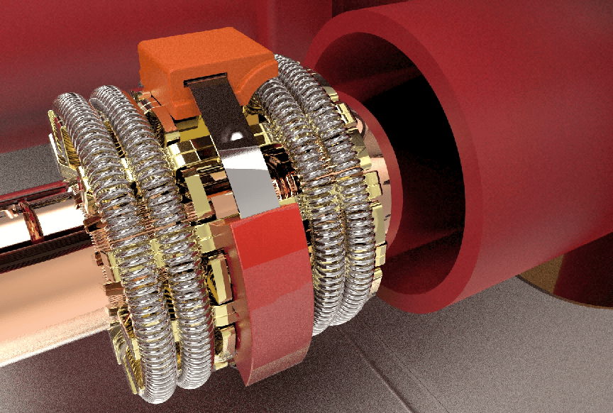

信号三:触头弹簧/梅花触指疲劳
断路器手车式触头靠梅花触指和弹簧提供夹紧力,这个力是有寿命的。反复分合闸之后,弹簧弹性下降,触指夹持力减弱,接触电阻就上来了。
最坑的地方在于:你肉眼检查,触头外观完好,镀银层还在,看不出任何毛病。但一测回路电阻,数值已经飙了。这种情况下送电,大电流一过,触头发热、熔焊,断路器直接卡死。
这个信号,靠定期检修周期根本抓不住——因为弹簧疲劳的速度取决于操作频率,没有统一规律。
解法: ZWMSA-04持续监测触头部位的温升趋势。温升曲线一旦出现异常斜率,就是触头疲劳的早期预警——比回路电阻测试更早发现问题。

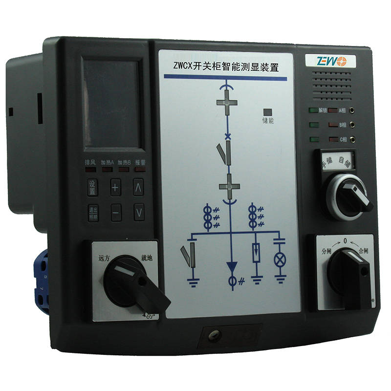

信号四:操显装置数据偏差
智能操显装置是运维人员了解柜内状态的窗口——温湿度、开关状态、带电指示,都靠它。但如果操显装置本身出了问题呢?
常见症状:温湿度读数明显偏离实际(柜内明显潮湿,操显却显示正常)、状态指示灯偶尔闪烁、带电指示时有时无。这些信号很容易被当成"小毛病"忽略,但实际上,操显数据不准等于蒙住了运维人员的眼睛。
解法: ZWCX/ZWCK智能操显装置,集成温湿度控制、动态模拟指示、带电显示等核心功能,数据准确、抗干扰能力强。与其用一个"时灵时不灵"的老操显,不如直接换新。

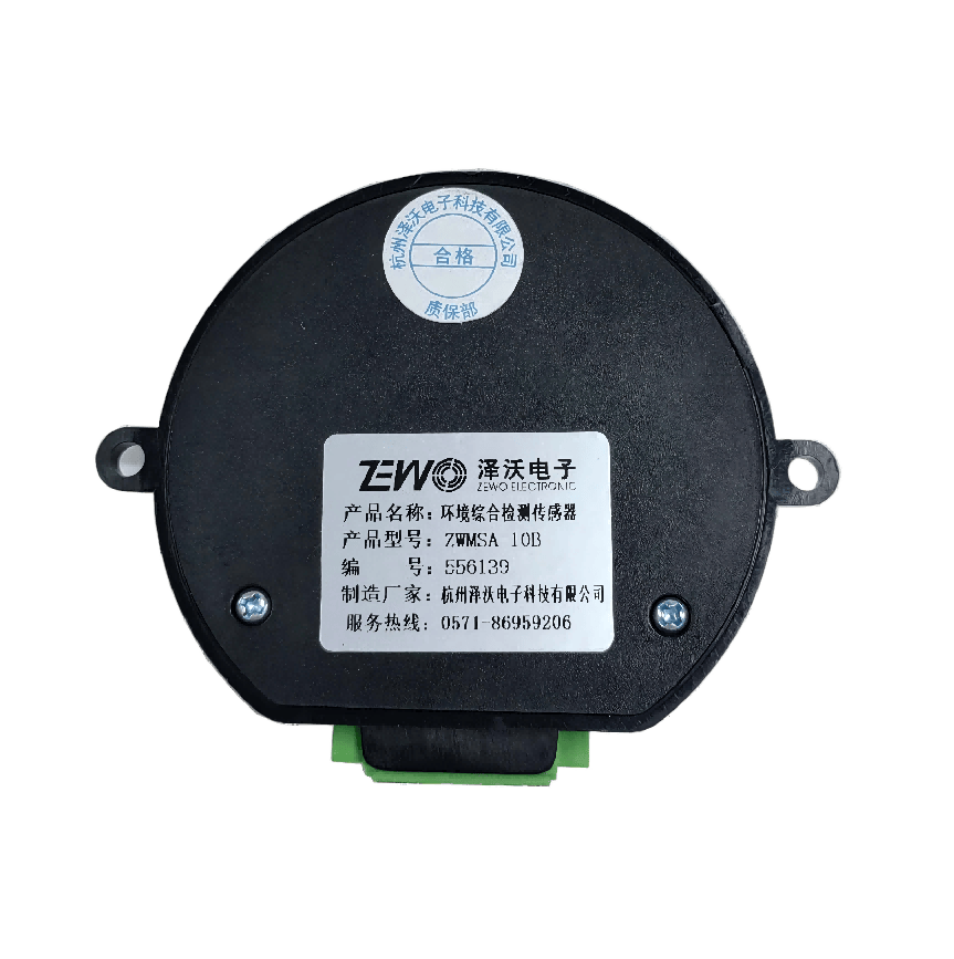

信号五:电缆室凝露积尘
这是个"季节病"——春夏之交、秋冬之交,早晚温差一大,电缆室就开始凝露。潮气从电缆沟往上涌,遇到冷的柜体金属壁就结成水珠。更糟的是,电缆室往往是灰尘最容易堆积的地方。
凝露+积尘,等于给绝缘件表面涂了一层导电泥浆。这是电缆头爆炸、CT/PT短路最经典的前奏。
解法: ZWMSA-10B环境传感器,集成温湿度和凝露监测,直接安装在电缆室,第一时间捕捉凝露风险。搭配除湿装置使用,从源头消除隐患。

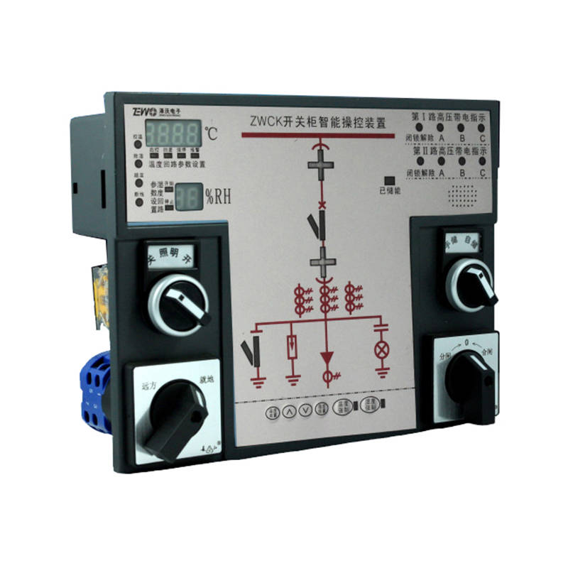

信号六:二次回路接触松动
很多人只盯着一次设备,对二次回路不太上心。但端子排上一颗螺丝松了半圈,可能导致保护信号时断时续。
后果是什么?保护拒动——该跳闸的时候开关不动;或者保护误动——正常运行的线路被切掉。这两种情况,放在变电站、重要工业用户身上,都是事故。
二次回路的问题在于:它不像一次设备那样有明显的发热、异响,全靠接线质量和定期紧固。而定期紧固的周期,可能比螺丝松动的速度快得多。
解法: ZWCK智能操显装置提供完整的回路状态指示功能,辅以定期检修,让二次回路的状态不再是一个"黑盒"。
