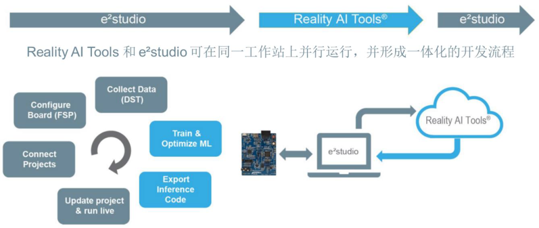

为了实现快速原型开发,瑞萨电子通过将其评估套件与e²studio及Reality AI Tools深度集成,打造了一个无缝衔接的开发流程。e²studio用户可以轻松采集并上传数据至Reality AI Tools,在云端环境中完成模型开发、训练与优化,再将生成的嵌入式代码导回本地项目,以便在硬件上进行实时测试,从而实现从数据采集到模型部署验证的完整闭环式开发体验。

图8 e²studio与Reality AI Tools之间的集成式工作流程
除了Reality AI Tools套件之外,瑞萨电子还提供一系列面向特定工业应用领域的功能型解决方案(如图8所示),进一步加速从开发到部署的整体流程。这些工具与方案在端侧AI的开发生命周期中提供全方位支持,从最初的项目规划、数据采集、模型构建,到最终推理部署,帮助工程师更高效地构建高质量的端侧智能应用。
如图8所示,Reality AI Tools与e²studio能够在同一工作站上并行运行,形成一体化开发流程。开发者可在e²studio中完成开发板配置(FSP)、项目连接与工程更新,同时Reality AI Tools负责数据收集(DST)、特征生成、训练与优化机器学习模型。训练完成后,推理代码可直接导出并回到e²studio进行集成,再通过开发板进行实时运行验证。整个流程形成一个紧密闭合的开发循环,使模型的迭代与部署变得快速高效。
