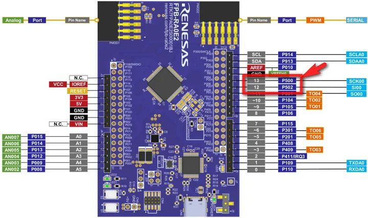

硬件连接:依据r_sau_i2c配置,选择目标管脚用以实现开发板与OLED的IIC通信;
驱动OLED:配置硬件IIC通信,实现OLED驱动;包括工程创建、代码添加、工程调试等;
OLED显示Renesas图标以及ADC电压表框架。
硬件连接
OLED
RA0E2
SCL
P500(13)
SDA
P502(12)
GND
GND
VCC
3V3
示意图

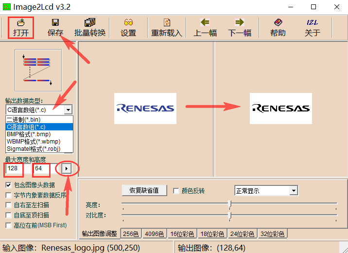

字体和图片取模方案
使用Image2LCD软件,将目标图片缩放至OLED屏幕尺寸,并保存为BMP格式;

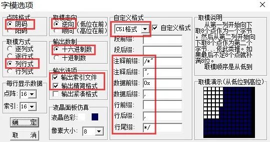

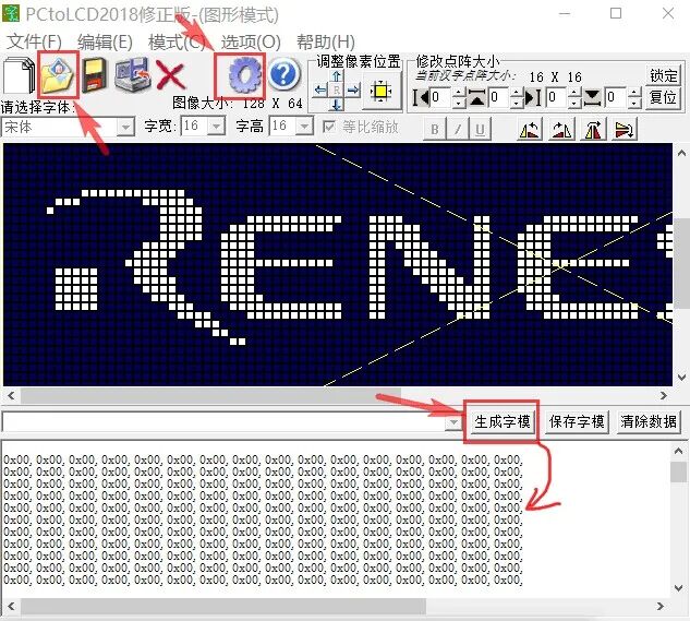

将BMP图片导入PCtoLCD软件,模式选择图像模式,点击齿轮图标进入设置界面;
RA
配置字模选项:
RA
生成字模即可;
同理,切换至字体模式,可生成目标汉字代码。
