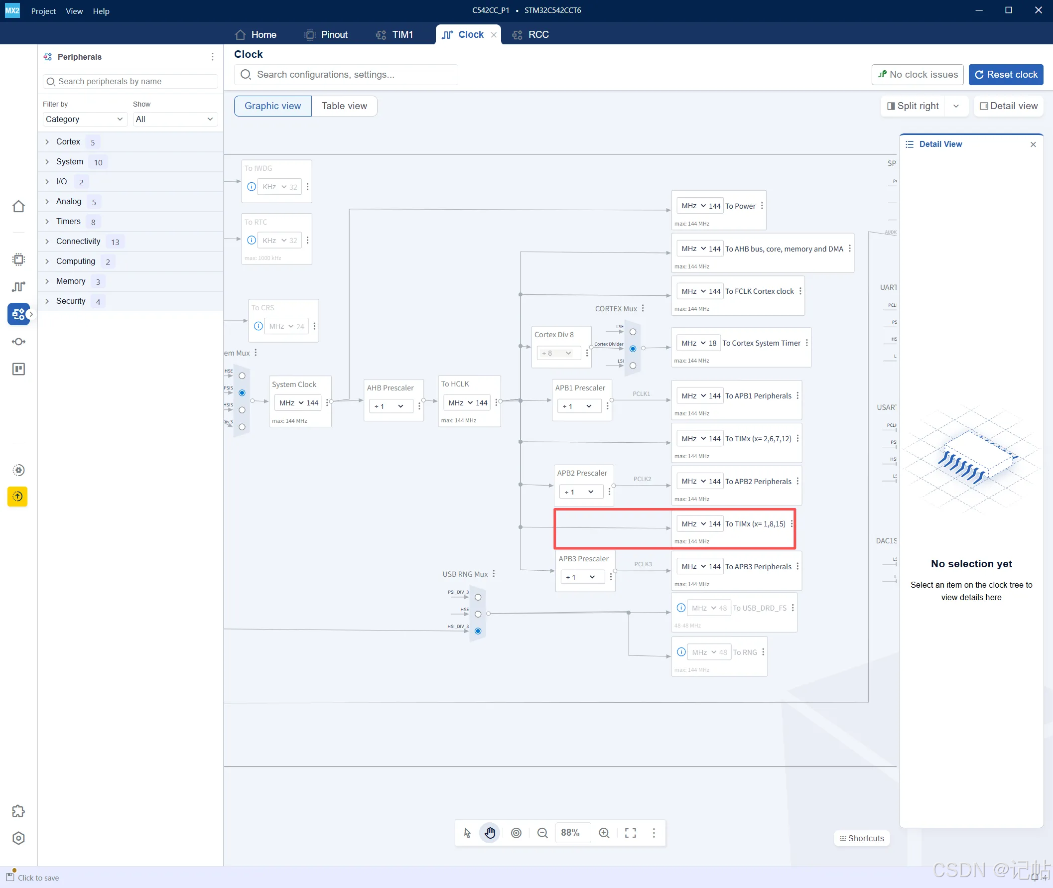

在配置 TIM1 的 PSC 和 ARR 之前,需要先确认 TIM1 的输入时钟频率。因为 PWM 频率计算需要用到 TIM 的输入时钟,如果时钟频率判断错误,最终计算出来的 PWM 频率也会不准确。这里 TIM1 Clock = 144 MHz

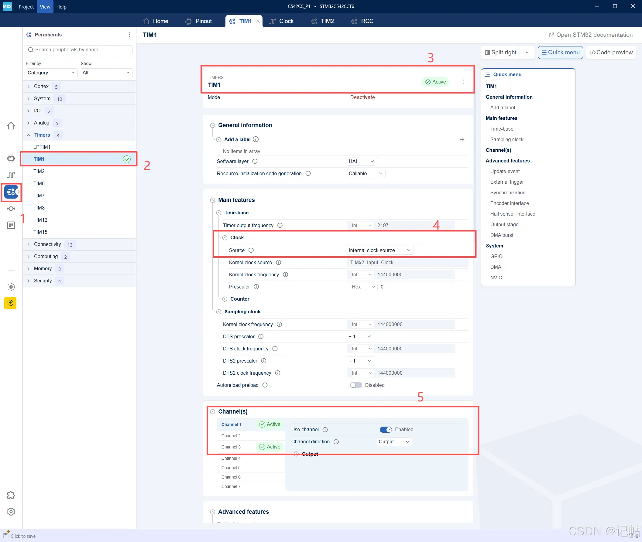

TIM1 的配置过程如下:
1. 点击左侧 Peripherals 外设配置入口
2. 在 Timers 分类中选择 TIM1
3. TIM1 显示 Active,表示 TIM1 外设已经被使能
4. Clock Source 选择 Internal clock source,使用内部时钟作为 TIM1 计数时钟
5. 在 Channel(s) 中使能需要使用的输出通道,例如 Channel 1 和 Channel 3
STM32
