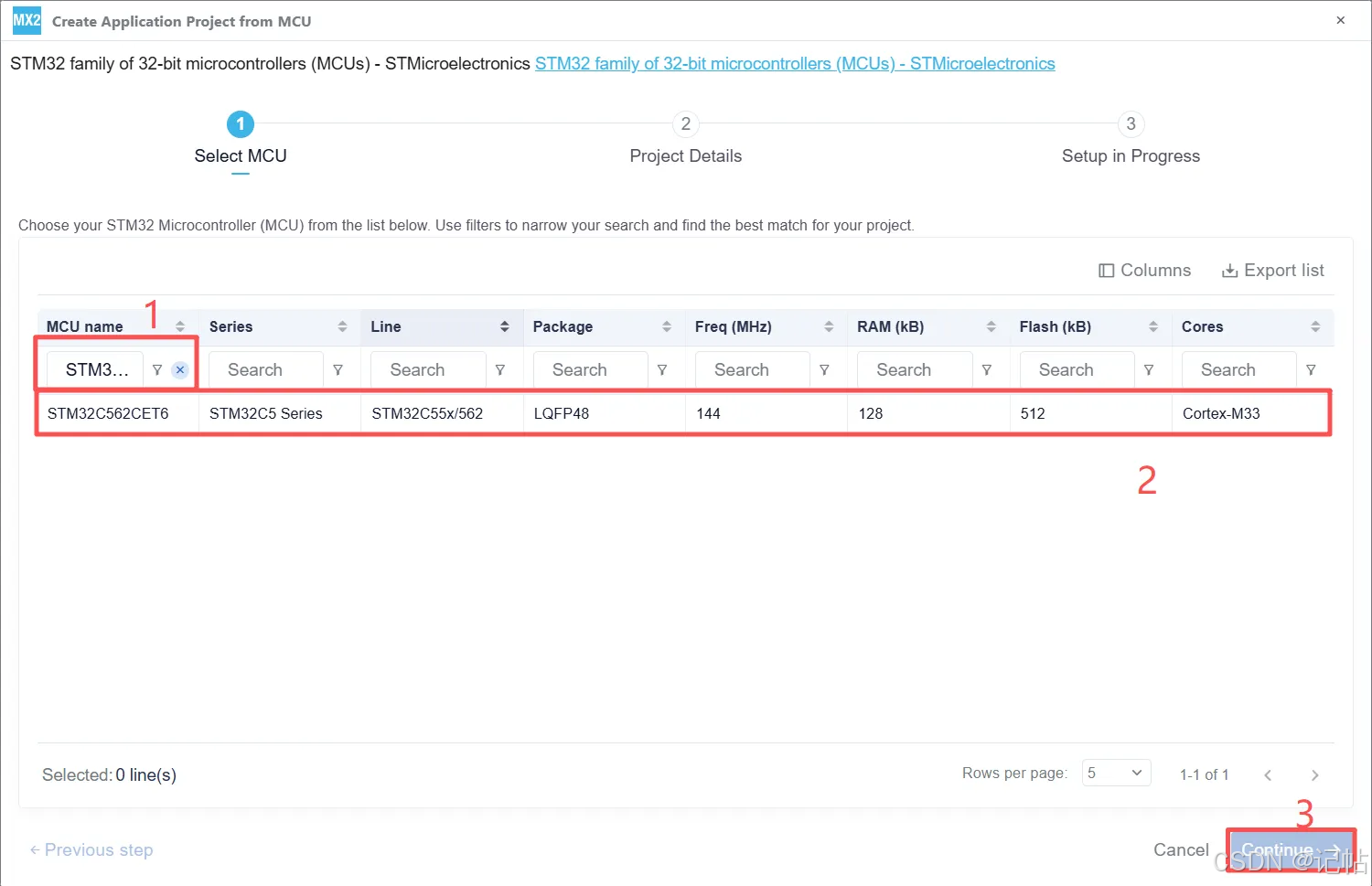

用STM32CUBEMX2生成例程,这里使用MCU为STM32C562CET6。
  1. 打开 STM32CubeMX2 后,进入 Home 首页
  2. 点击 MCU,基于具体芯片型号创建工程
led
在 MCU name 中输入STM32C562CET6,选择对应的 STM32C5 芯片型号后,点击 Continue 进入下一步工程配置。

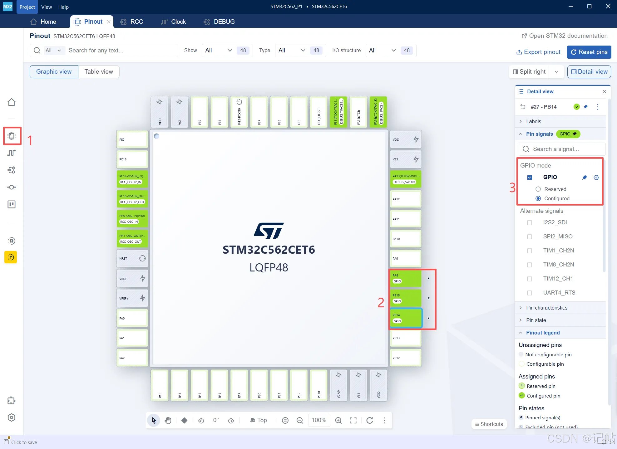

  1. 点击左侧 Pinout 图标,进入芯片引脚配置界面
  2. 根据 LED 原理图,选择 PA8、PB14、PB15 三个引脚作为 GPIO 输出
  3. 在右侧 Pin signals 中选择 GPIO,并确认引脚状态为 Configured

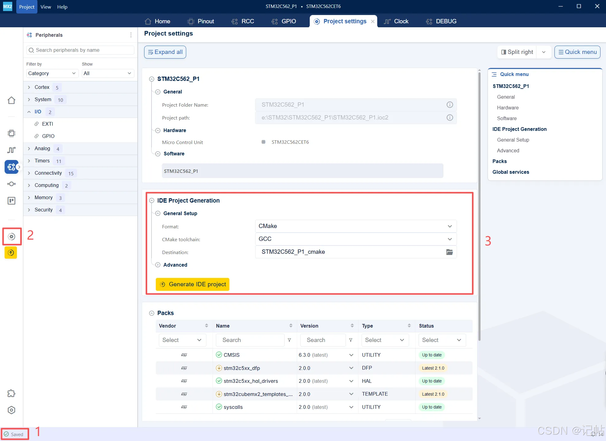

生成项目
  1. 修改配置后,左下角会提示 Click to save,需要先保存当前工程配置
  2. 点击左侧 Project settings,进入工程生成设置页面
  3. 在 IDE Project Generation 中选择工程格式和工具链,本例选择 CMake + GCC,然后点击 Generate IDE project 生成工程

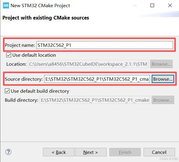

  1. Project name:填写导入到 STM32CubeIDE 中显示的工程名称
  2. Source directory:选择 STM32CubeMX2 生成的 CMake 工程目录
  3. 点击 Next,继续完成工程导入

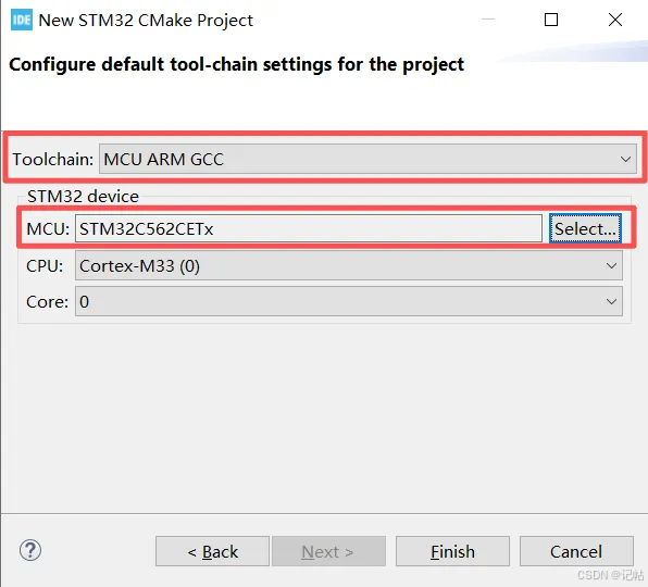

  1. Toolchain:选择 MCU ARM GCC,表示使用 ARM GCC 工具链进行编译
  2. MCU:确认芯片型号为 STM32C562CETx,与前面 STM32CubeMX2 中选择的 MCU 保持一致
  3. CPU/Core:确认内核为 Cortex-M33,Core 为 0
  4. 点击 Finish,完成 CMake 工程导入
