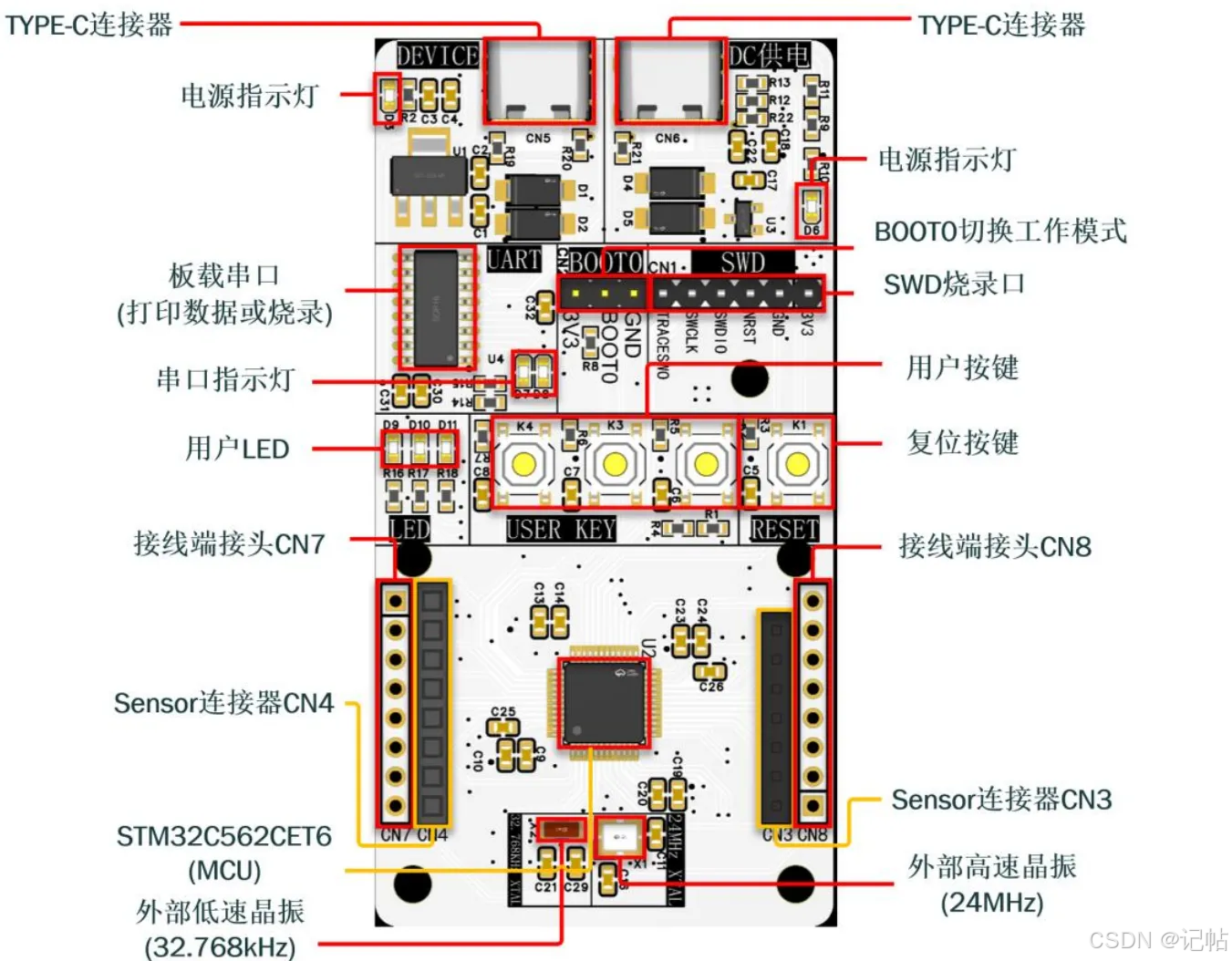

硬件准备
首先需要准备一个开发板,这里我准备的是自己绘制的开发板,需要的可以进行申请。 主控为STM32C562CET6
TIME

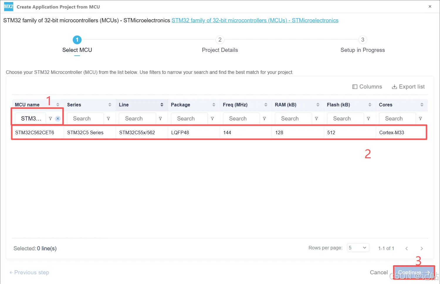

用STM32CUBEMX2生成例程,这里使用MCU为STM32C562CET6。
  1. 打开 STM32CubeMX2 后,进入 Home 首页
  2. 点击 MCU,基于具体芯片型号创建工程
TIME
在 MCU name 中输入STM32C562CET6,选择对应的 STM32C5 芯片型号后,点击 Continue 进入下一步工程配置。
TIME

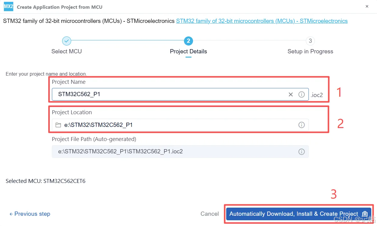

填写工程名称和保存路径后,点击 “Automatically Download, Install & Create Project”,STM32CubeMX2 会自动下载所需软件包并创建工程。
TIME
STM32CubeMX2 提示 Project Successfully Created 后,点击右下角 “Launch Project” 进入工程配置界面。
TIME

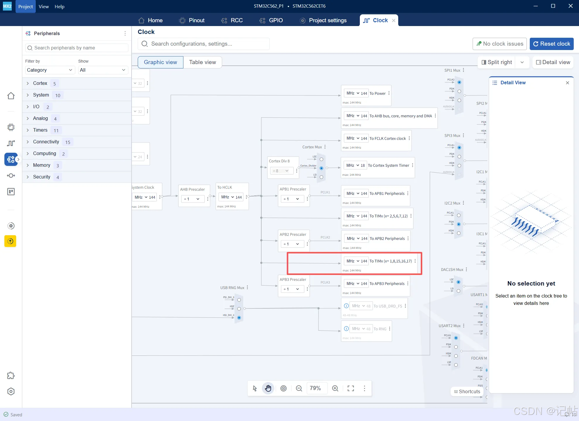

  1. 点击左侧 Clock 图标,进入时钟树配置界面
  2. HSE OSC:设置外部高速晶振频率,这里配置为 24 MHz
  3. PSI Mux / PLL:选择并配置 PLL 时钟源,用于倍频生成系统主频
  4. System Mux:选择系统时钟来源,当前系统主频配置为 144 MHz
TIME

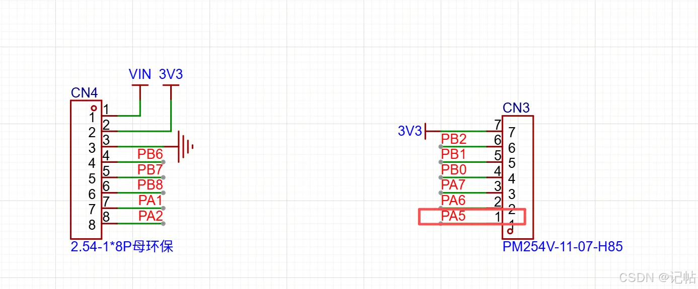

使用如下2个管脚进行PWM输出。
TIME
TIME
在配置 TIM1 的 PSC 和 ARR 之前,需要先确认 TIM1 的输入时钟频率。因为 PWM 频率计算需要用到 TIM 的输入时钟,如果时钟频率判断错误,最终计算出来的 PWM 频率也会不准确。这里 TIM1 Clock = 144 MHz
TIME

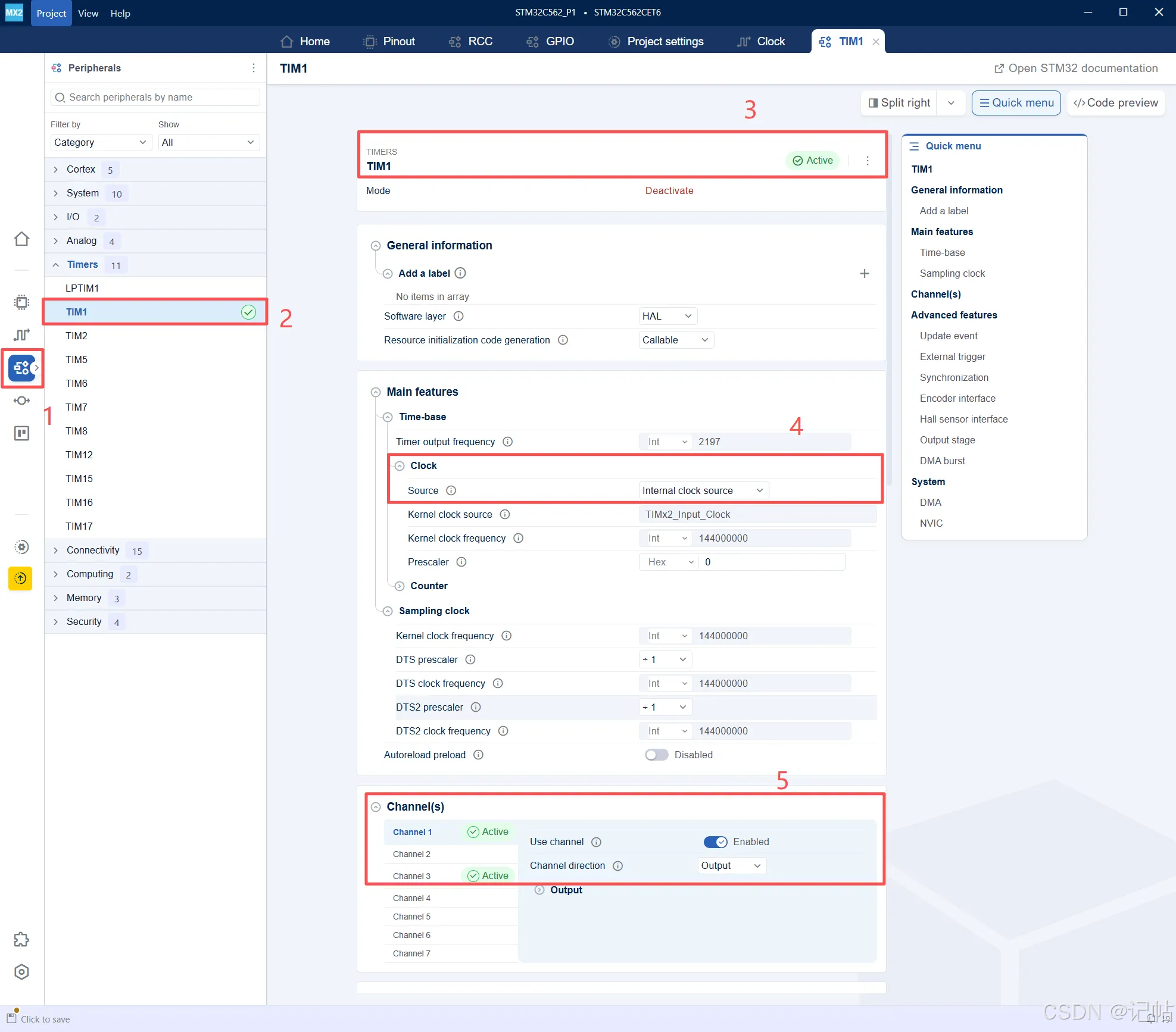

TIM1 的配置过程如下:
1. 点击左侧 Peripherals 外设配置入口
2. 在 Timers 分类中选择 TIM1
3. TIM1 显示 Active,表示 TIM1 外设已经被使能
4. Clock Source 选择 Internal clock source,使用内部时钟作为 TIM1 计数时钟
5. 在 Channel(s) 中使能需要使用的输出通道,例如 Channel 1 和 Channel 3
TIME

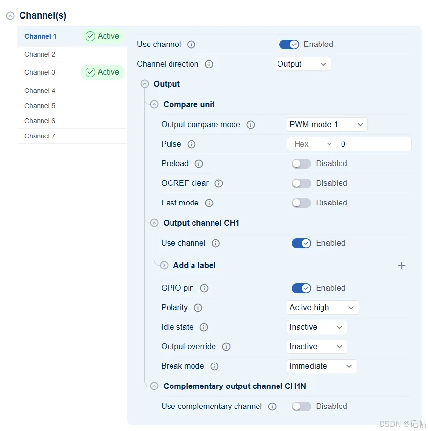

在 Channel(s) 配置区域中,选择 Channel 1,并进行如下配置:
  1. Channel 1 显示 Active,表示 TIM1_CH1 已经被使能
  2. Use channel 选择 Enabled,使能该通道
  3. Channel direction 选择 Output,表示该通道作为输出通道使用
  4. Output compare mode 选择 PWM mode 1,用于输出 PWM 波形
  5. Pulse 对应 CCR1,用于设置 PWM 占空比
  6. GPIO pin 选择 Enabled,使 PWM 信号输出到对应 GPIO 引脚
  7. Polarity 选择 Active high,表示 PWM 有效电平为高电平
  8. Idle state 选择 Inactive,表示空闲状态下输出为无效电平
  9. Complementary output channel CH1N 保持 Disabled,本文不使用互补输出
TIME

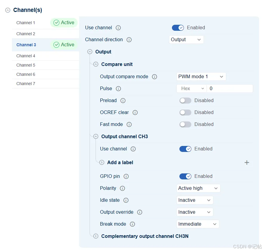

在 Channel(s) 配置区域中选择 Channel 3,并进行如下配置:
  1. Channel 3 显示 Active,表示 TIM1_CH3 已经被使能
  5. Pulse 对应 CCR3,用于设置 TIM1_CH3 的占空比
  9. Complementary output channel CH3N 未使用,本文只使用普通 PWM 输出
TIME

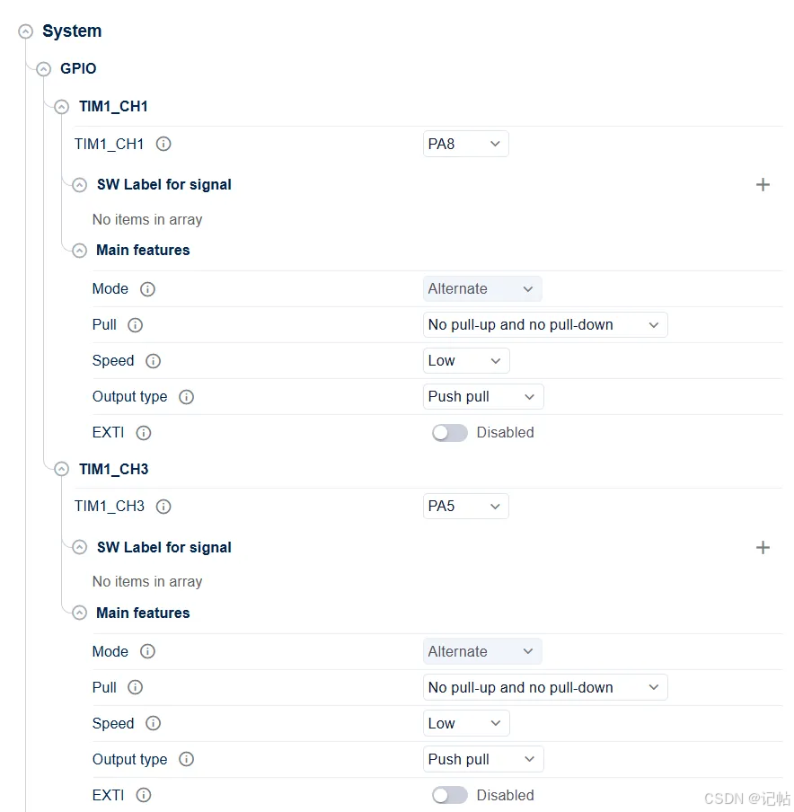

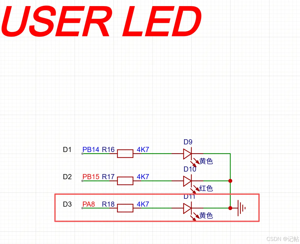

当前配置如下:
TIM1_CH1 - > PA8
TIM1_CH3 - > PA5
其中,TIM1_CH1 对应 PA8,TIM1_CH3 对应 PA5。两个引脚的配置方式基本一致:
Mode        - > Alternate
Pull        - > No pull-up and no pull-down
Speed       - > Low
Output type - > Push pull
EXTI        - > Disabled

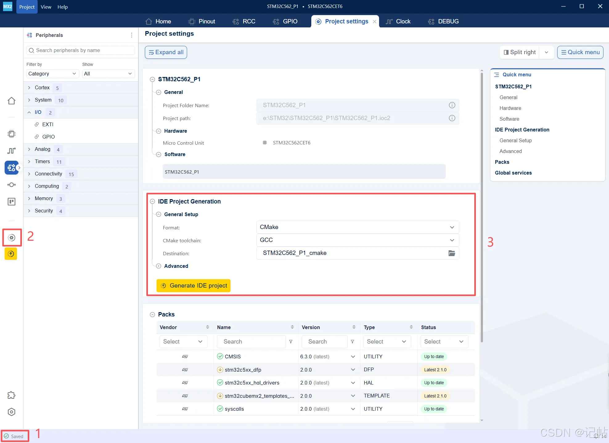

生成项目
  1. 修改配置后,左下角会提示 Click to save,需要先保存当前工程配置
  2. 点击左侧 Project settings,进入工程生成设置页面
  3. 在 IDE Project Generation 中选择工程格式和工具链,本例选择 CMake + GCC,然后点击 Generate IDE project 生成工程

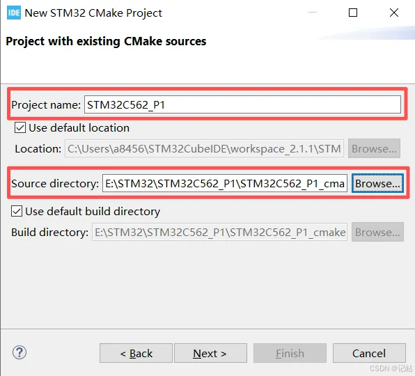

TIME

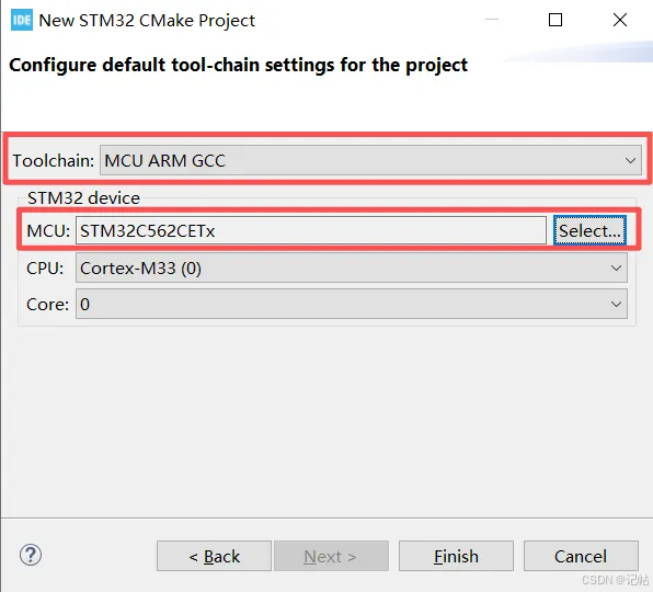

  1. Project name:填写导入到 STM32CubeIDE 中显示的工程名称
  2. Source directory:选择 STM32CubeMX2 生成的 CMake 工程目录
  3. 点击 Next,继续完成工程导入
TIME
  1. Toolchain:选择 MCU ARM GCC,表示使用 ARM GCC 工具链进行编译
  2. MCU:确认芯片型号为 STM32C562CETx,与前面 STM32CubeMX2 中选择的 MCU 保持一致
  3. CPU/Core:确认内核为 Cortex-M33,Core 为 0
  4. 点击 Finish,完成 CMake 工程导入

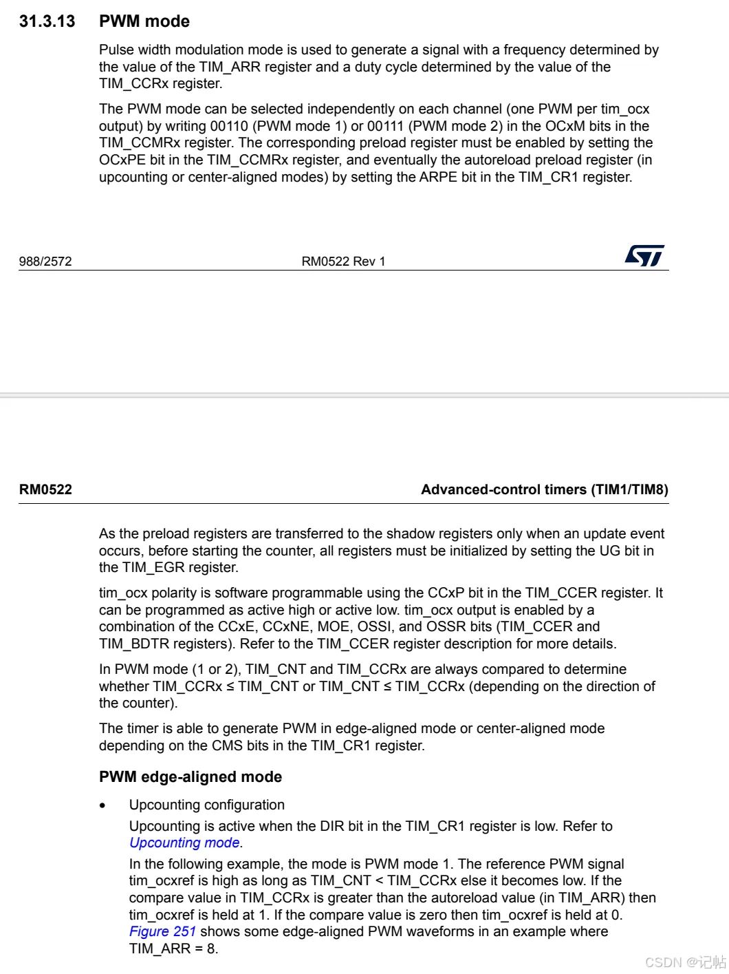

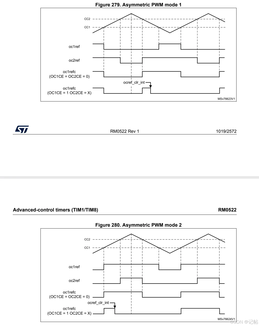

PWM mode 工作原理
查看 RM0522 中 PWM mode 章节可以看到,PWM 模式用于产生一个周期性输出信号。该信号的频率由 TIM_ARR 自动重装载寄存器决定,占空比由 TIM_CCRx 捕获/比较寄存器决定。
文档中说明,PWM mode 可以在每个通道上独立选择。也就是说,一个 TIM 外设可以有多个 PWM 输出通道,例如:
TIM1_CH1 TIM1_CH2 TIM1_CH3 TIM1_CH4 每个通道都可以配置为 PWM mode 1 或 PWM mode 2。本文使用的是 PWM mode 1。
对于 PWM mode 1,在向上计数模式下,可以这样理解:
当 TIM_CNT < TIM_CCRx 时,PWM 输出为有效电平; 当 TIM_CNT >= TIM_CCRx 时,PWM 输出为无效电平。
由于前面在 STM32CubeMX2 中将 PWM 输出极性设置为 Active high,所以这里的有效电平就是高电平。也就是说,在一个 PWM 周期内,TIM_CCRx 的值越大,高电平持续时间越长,占空比越大。
TIME

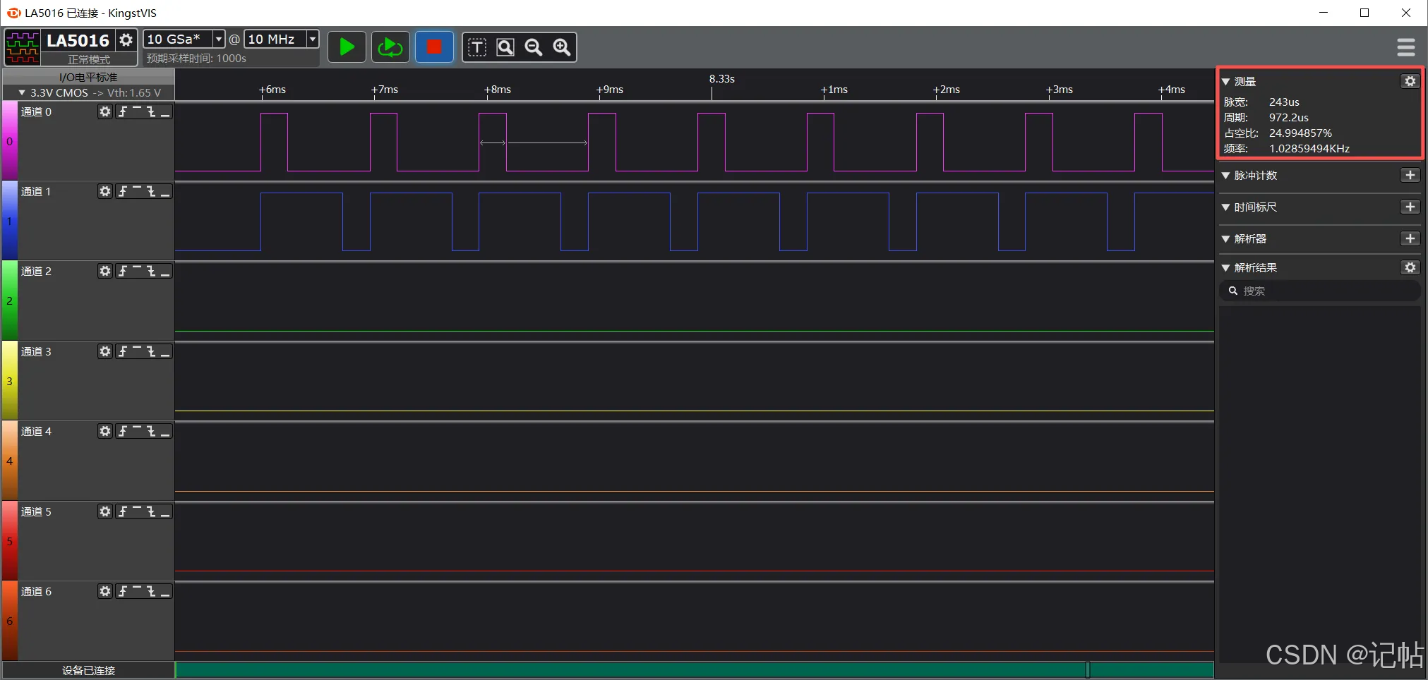

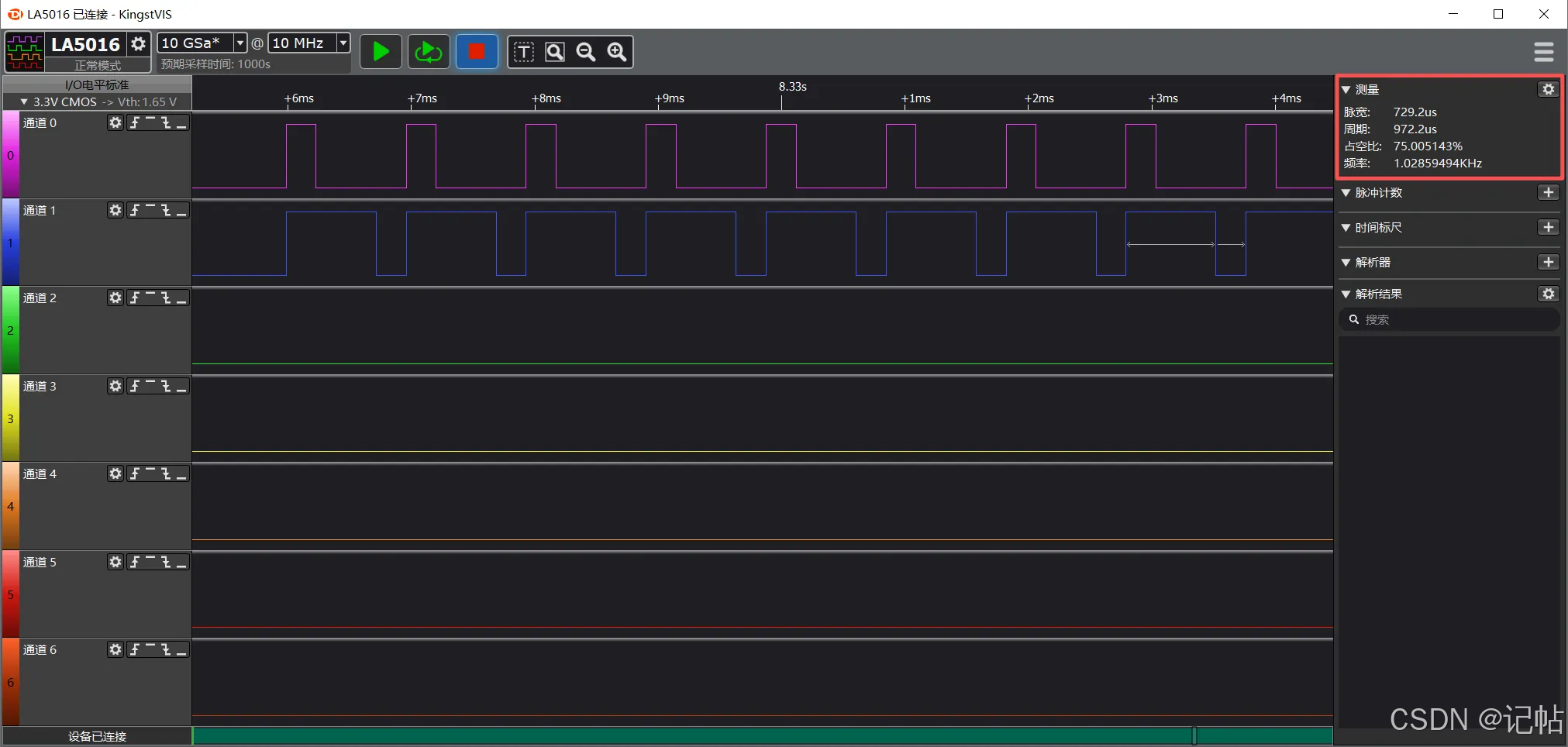

普通 PWM mode 1 的波形主要由一个比较寄存器控制,例如: TIM1_CH1 -> CCR1 在这种模式下,PWM 频率由 ARR 决定,占空比由 CCR1 决定,适合 LED 调光、蜂鸣器、普通 PWM 输出等基础应用。 使用的频率计算公式为:
PWM频率 = TIM输入时钟 / ((PSC + 1) × (ARR + 1))
占空比计算公式为:
占空比 = CCR / (ARR + 1) × 100%
TIME

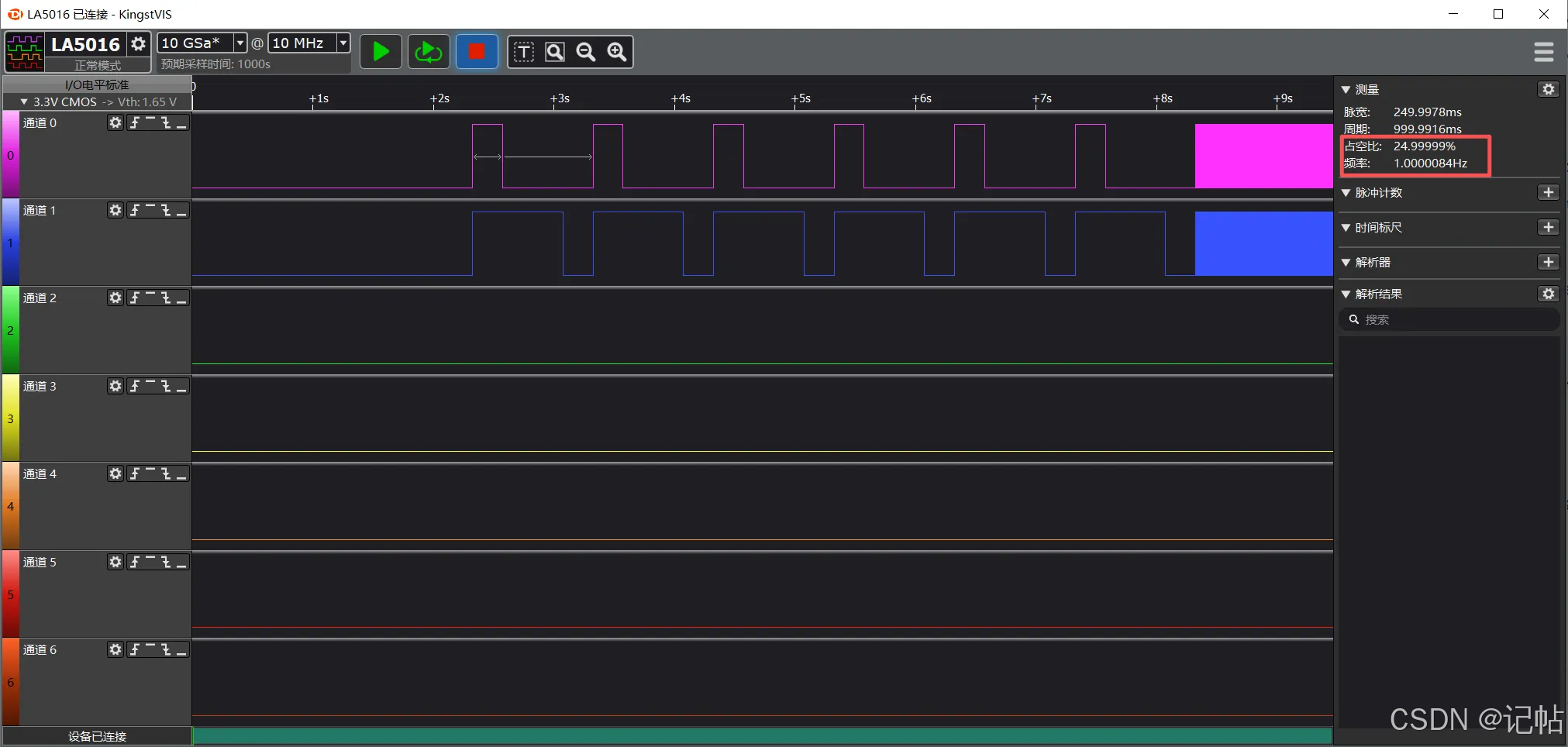

     * ARR = 9999
     * 当 freq = 1Hz 时,PSC = 14399

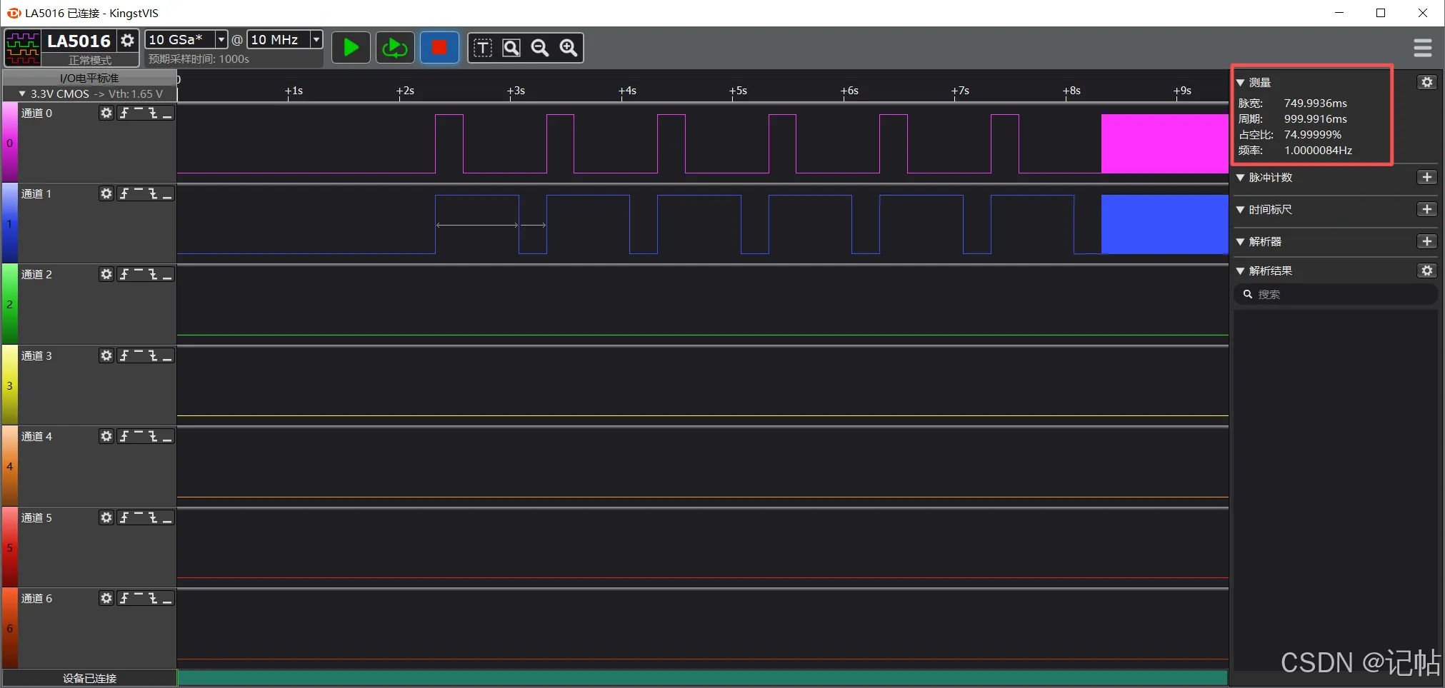

    if (TIM1_SetFrequency(1) != HAL_OK)
        printf("TIM1_SetFrequency failedrn");
     * 设置多通道占空比
     * CH1 = 25%
     * CH3 = 75%
    if (TIM1_SetChannelDuty(HAL_TIM_CHANNEL_1, TIM1_PWM_ARR, 25) != HAL_OK)
        printf("TIM1 CH1 duty set failedrn");
    if (TIM1_SetChannelDuty(HAL_TIM_CHANNEL_3, TIM1_PWM_ARR, 75) != HAL_OK)
        printf("TIM1 CH3 duty set failedrn");
     * 启动 TIM1 CH1 和 CH3 PWM 输出
    if (TIM1_PWM_Start_CH1_CH3() != HAL_OK)
        printf("TIM1 PWM start failedrn");
    HAL_Delay(5000);
    while (1)
        printf("TIM1 PWM: 1000Hz, CH1=25%%, CH3=75%%rn");
         * 设置 TIM1 PWM 频率为 1000Hz
         * TIM1_CLK = 144MHz
         * ARR = 999
         * PSC = 143
         * PWM频率 = 144MHz / ((143 + 1) * (999 + 1))
         *         = 1000Hz
        TIM1_SetFrequency(1000);
         * CH1 输出 25% 占空比
         * CH3 输出 75% 占空比
        TIM1_SetChannelDuty(HAL_TIM_CHANNEL_1, TIM1_PWM_ARR, 25);
        TIM1_SetChannelDuty(HAL_TIM_CHANNEL_3, TIM1_PWM_ARR, 75);
        HAL_Delay(3000);
//        printf("TIM1 PWM: 1000Hz, CH1=50%%, CH3=50%%rn");

使用示波器或逻辑分析仪测量 PA8 和 PA5,可以看到两路 PWM 的频率相同,先输出1Hz的25%和75%+百分比的PWM。
TIME
TIME
后续输出1kHz的25%和75%+百分比的PWM。
TIME
TIME
