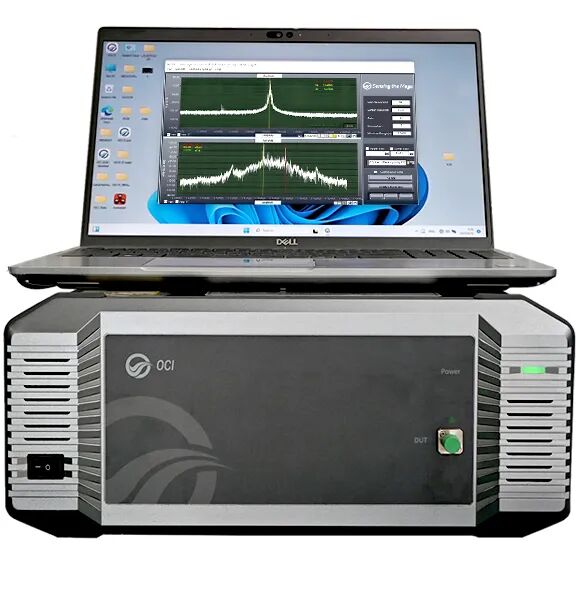

  [ OCI高分辨光学链路诊断仪 ] .
OCI是一款超高精度光学链路诊断仪,原理基于光频域反射(OFDR)技术,单次测量可实现从器件到链路的全范围诊断。OCI可轻松查找并判别光纤链路中的宏弯、连接点和断点,并精确测量回损、插损、光谱、时延等参数,其事件点定位精度高达0.1mm。OCI不仅可用于光学链路诊断,还可拓展分布式光纤传感功能,实现应变和温度的高分辨测量。

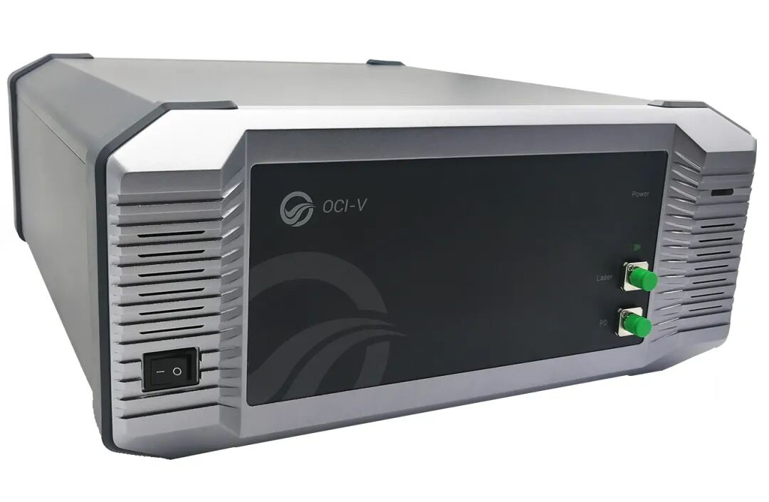

  [ OCI-V光矢量分析系统 ] .
OCI-V是一款快速检测光学器件损耗、色散和偏振等参数的光矢量分析系统。其原理是采用线性扫频光源对待测器件进行扫描,并结合相干检测技术获取待测器件的琼斯矩阵,进而获得器件插损、偏振模色散、偏振相关损耗、群时延等光学参数。该系统采用独特的光路设计以及先进算法,实现了智能校准。操作简单,极大节省测试时间。
昊衡科技

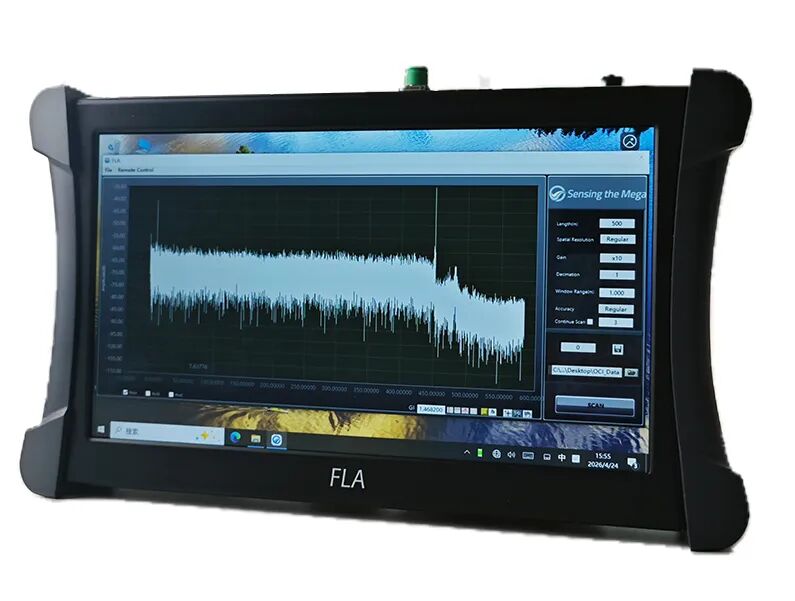

  [ FLA光纤链路分析仪 ] .
FLA光纤链路分析仪,空间分辨率可达mm量级,最长测量范围2km,测量动态范围70dB。可快速实现光纤长度测量、分布式回损测试、断点失效检测等。广泛用于飞机、通信网络、数据中心等场景的现场测试。
昊衡科技

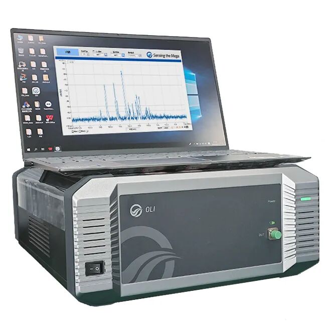

  [ OLI 低成本光学链路诊断系统 ] .
OLI是一款低成本高精度光学链路诊断系统。其原理基于光学相干检测技术,利用白光的低相干性可实现光纤链路或光学器件的微损伤检测。通过读取最终干涉曲线的峰值大小,精确测量整个扫描范围内的回波损耗,进而判断此测量范围内链路的性能。
该系统轻松查找并精准定位器件内部断点、微损伤点以及链路连接点。设备采样分辨率最高可达1μm,同时最低可探测到-100dB光学弱信号,广泛用于光纤或光器件损伤检测以及产品批量出货合格判定。
昊衡科技

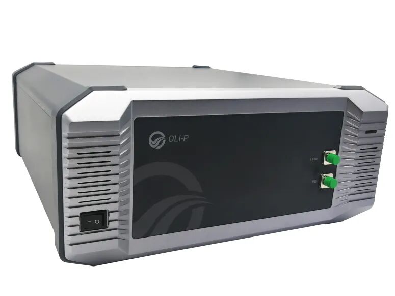

  [ OLI-P 分布式偏振串扰测试仪 ] .
OLI-P是基于白光干涉的分布式偏振串扰测试分析仪,采样分辨率优于2cm,噪声灵敏度最低可达-90dB。设备可高精度测量保偏光纤环的分布式偏振串扰。通过偏振串扰测试,精准定位保偏光路中异常串扰点位置、分析连接头或耦合端面质量等。该产品可用于产品工艺设计改进或产线批量检测。
昊衡科技
