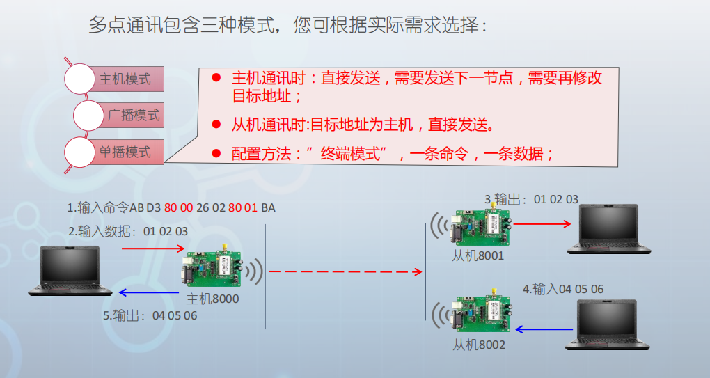

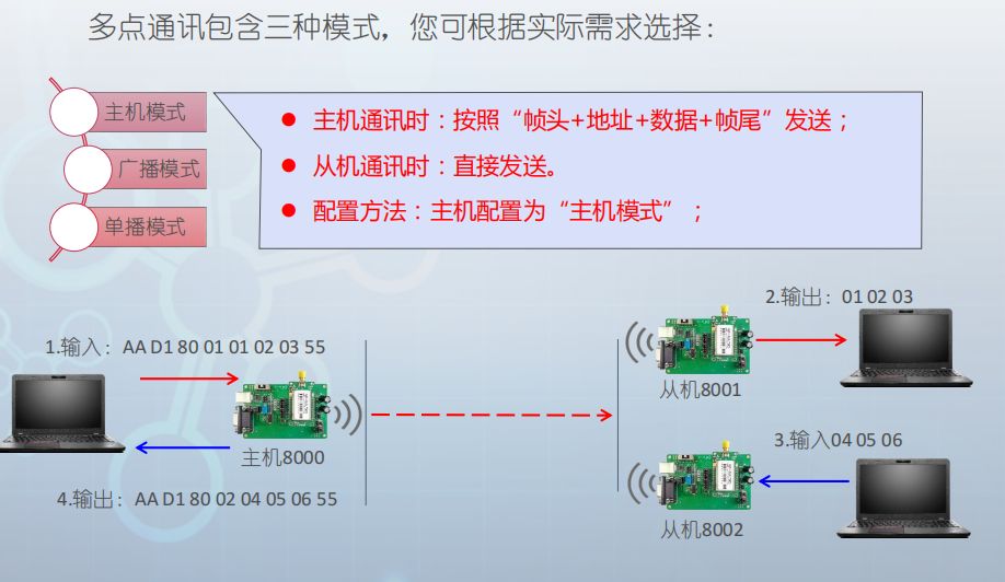

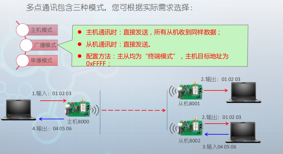

六、三种通讯模式实操帧案例讲解
分图文讲解三种通讯模式实操案例:主机模式定向读取单台从机、广播模式同步下发数据、单播模式指令动态切换目标设备,附带标准发送帧示例,直接复制十六进制代码即可测试。
