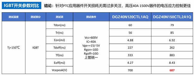

高压RC-IGBT单管:由于器件关断速度较快,电路中易产生电压应力(过压尖峰)问题;其应用领域集中于消费电子,行业内尚无对标的车规级产品,且短路承受能力相对有限。
高压SiC MOS单管:器件关断速度极快,电压应力问题更为突出,短路能力基本可忽略不计;同时市场售价相较IGBT仍明显偏高,性价比优势不足。
综上所述,能够同时兼顾车规可靠性、电压应力与成本的高压芯片方案,在当前市场中仍处于空白。而扬杰科技已开发完成的40A 1500V高压PTC产品,恰好精准填补了这一市场空白,具备显著的产品先发与差异化竞争优势。

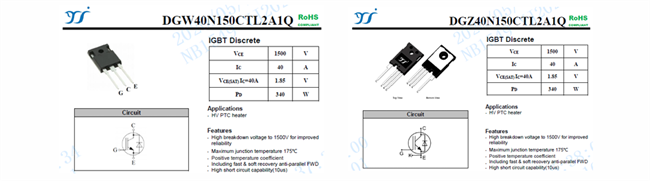

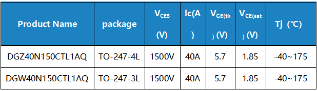

为充分适配高压平台的应用要求,扬杰科技本次同步开发了To-247-3L以及To-247-4L两款不同封装的产品。传统TO-247-3L器件CE极爬电距离约3mm,采用TO-247-4L封装后器件CE极爬电距离增大至8mm以上,大幅提升了电动汽车高电压平台的适用性。

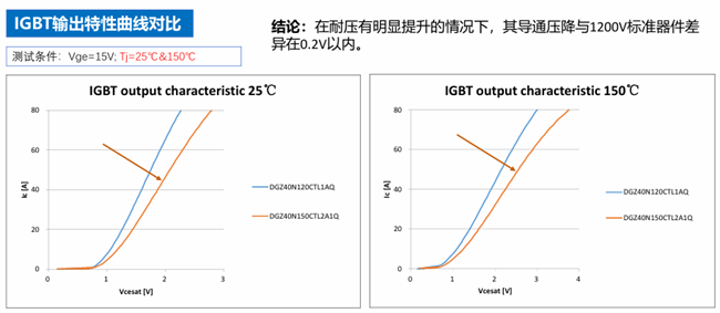

在产品性能方面,扬杰科技此系列产品的实际表现也可适配高压平台PTC应用的实际需求。
扬杰科技
扬杰科技
扬杰科技
扬杰科技

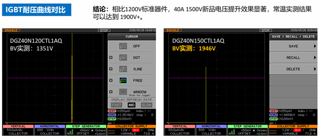

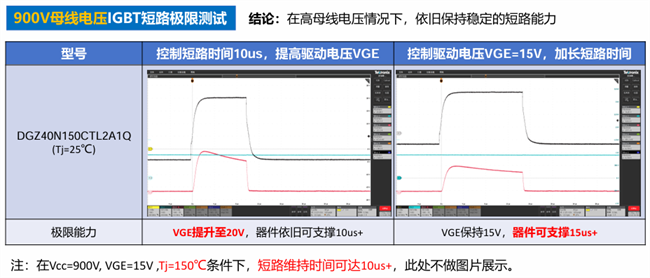

基于对 800V 高压平台向中低端车型渗透趋势与 PTC 应用痛点的深刻洞察,扬杰科技定制化开发了 40A 1500V 高压 PTC 系列产品,在车规可靠性、电压应力与综合成本之间达成最优平衡。该系列产品以 TO-247-3L/4L 双封装方案、1900V 以上实测击穿电压、10μs 短路耐受能力等硬核指标,精准填补了当前高压芯片方案的市场空白。
