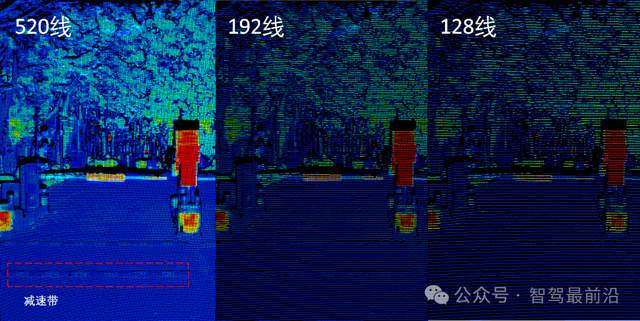

过去十年,激光雷达行业的核心争论围绕在扫描结构上,即使用的是MEMS振镜还是转镜扫描,这也曾是划分技术阵营的主要标尺。但自2024年起这条分界线正在迅速消失,取而代之的是模拟架构与数字化架构的路线区分。
传统模拟激光雷达依赖七颗分立器件才能完成发射、接收、处理三大系统的构建,性能提升则靠堆叠器件,线数越多,器件越多,成本与性能呈线性绑定。模拟架构的128线一直被行业认为是性能终点,之所以有这个结论,是因为元器件堆得越多,体积和功耗就越高。数字化架构则以SPAD-SoC(单光子雪崩二极管系统级芯片)为核心,将光子接收、信号处理与大规模数字计算单元集成于同一颗芯片中,实现光子入射即数字脉冲的全数字化信号处理链路,整套系统仅需两颗核心芯片就能实现同等功能。

模拟架构与数字化架构的差异是结构性的,模拟架构遵循的是堆硬件逻辑,分辨率每提升一档就要增加对应的硬件成本;数字化架构则站在标准半导体坐标系中,性能跃升可以通过芯片制程提升来实现,成本也不会等比上升。速腾聚创CEO邱纯潮就有一个判断,模拟架构的128线是堆料的终点,而数字架构的192线只是性能的起点。

以速腾聚创2026年4月发布的凤凰芯片为例,这是全球首颗单片集成原生2160线的车规级SPAD-SoC,实现超400万像素分辨率与600米超远距探测。凤凰芯片采用单芯片、单光路设计,点云分辨率达2160×1900,可在150米外识别13×17厘米的物体。凤凰系列提供五种型号,分别支持2160线至240线的激光雷达产品设计。
