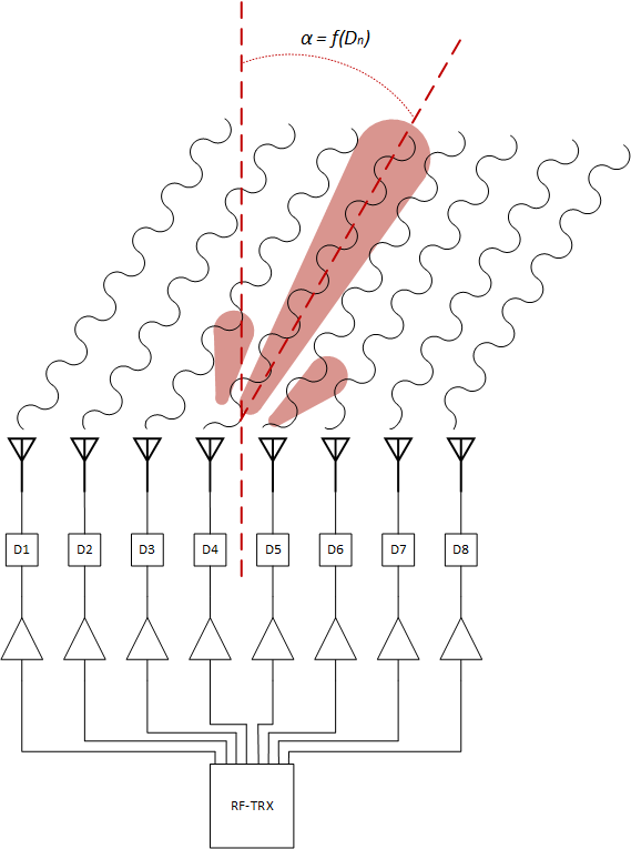

预编码向量通过调整每个传输通道的相对相位差来确定射束的方向。
要计算预编码向量,请估计 H 矩阵。每个发送器都必须具有确定的相对相位差;否则估计的 H 矩阵和计算的预编码向量将不成立。波束形成依靠传输信号的相位精度在接收器上建设性地组合这些信号。
无线技术
图 2 通过调整时间同步天线之间的相位来形成波束(使用八通道收发器)
当无线电单元上有多个模拟前端器件时,同步来自一个 mMIMO 的多个传输信号的输出相位会变得很棘手。128 天线 mMIMO 系统将具有 8 到 16 通道模拟前端器件。

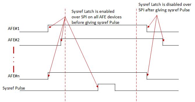

使用单次 sysref 模式
大多数系统中的默认运行模式是连续 sysref 模式,其中 sysref 是周期性低频信号。但是,在 AFE8092、AFE8030、AFE8128、AFE8190、AFE8192 中,可以使用“单次”系统参考时钟 (sysref) 模式实现多器件同步。在单次模式下,sysref 信号是单个脉冲,它同时提供给电路板上的所有模拟前端。当所有模拟前端都在与基准时钟完全相同的时刻接收到 sysref 时,它们自然会实现相位同步。
实现此方法面临的挑战之一是如何实现将 sysref 和参考时钟的差分路由到电路板上的多个器件。在印刷电路板内的无线电级别,您需要将 sysref 和参考时钟路由的时序保留到相对于基准时钟的皮秒级。
如图 3 所示,使用 AFE8092、AFE8030、AFE8128、AFE8190 和 AFE8192 的单次 sysref 模式需要特定的时序控制。
无线技术
图 3 单次 sysref 模式的时序图

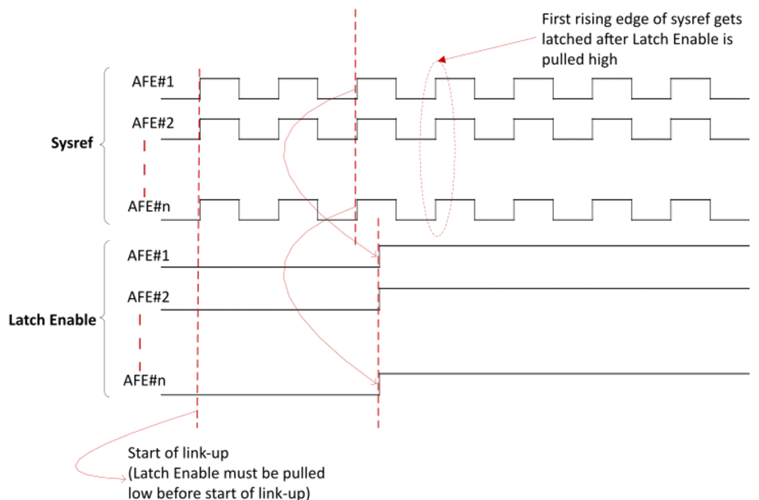

也可以使用基于通用输入/输出 (GPIO) 的控制来启用 sysref 锁存。在此模式下,sysref 可以在连续 sysref 模式中运行。所有模拟前端器件都将在接收到基于 GPIO 的锁存使能信号后锁存至第一个基准时钟上升沿。所有后续脉冲都将被忽略。
这种方法只需要将 CMOS GPIO 信号路由到所有模拟前端,因此与单次 sysref 方法相比,此方法相对更简单,因为使用匹配的长度将差分信号路由到电路板上的多个模拟前端器件可能很有挑战性。同时,这种方法需要从主机的 ASIC 为每个器件同步分配一个 GPIO。如果主机 ASIC 或 FPGA 没有足够的 GPIO,则该方法不适用。
如图 4 所示,使用基于 GPIO 的控制对 AFE8092、AFE8030、AFE8128、AFE8190、AFE8192 使能 sysref 锁存需要特定的时序控制。
无线技术
图 4 使用基于 GPIO 的控制使能 sysref 锁存模式的时序图

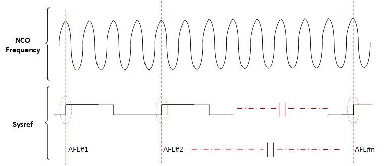

实现相位同步的最简单方法是选择频率为系统参考频率整数倍的发送器和接收器 NCO。这种方法甚至适用于连续系统参考模式,因为不需要任何额外的机制来同步 NCO 即可在多个模拟前端器件上进行发送和接收。
如果对 NCO 频率施加的限制对于最终应用来说可接受,那么这种方法最合适,因为您可以在不更改现有硬件的情况下实现相位同步。如果模拟前端器件发生重新链接或下电上电,则需要遵循特定的软件序列。图 5 展示了在此模式下,即使所有模拟前端都锁存到不同的系统参考边沿也没有关系。
无线技术
图 5 演示 NCO 频率如何等于系统参考频率的四倍的示例
