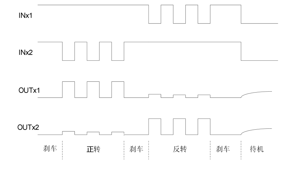

SS6226提供 SOP16、SOP8、SOT23-6L 多种封装类型,其工作电压2.4V至7.2V‌,集成两个独立的H桥驱动通道,可同时控制两个直流有刷电机,或通过并联方式驱动一个更大电流的电机,通过简单的双逻辑电平输入(INx1, INx2)即可实现每个通道的正转、反转、停止(高阻态待机)和刹车四种功能;其待机电流典型值仅 0.2uA,工作电流典型值为0.2mA。
建议输入方式:
芯片建议输入方式
