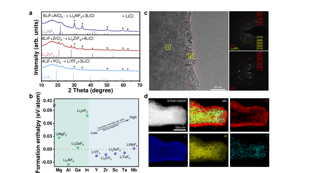

LiF与金属氯化物阴离子交换形成氟化锂/氯化锂复合物:(a)XRD图谱与反应方程式;(b)第一性原理计算的形成焓;(c)LAF的冷冻电镜照片及选区电子衍射;(d)EELS元素映射

LiFAlCl₃按6:1摩尔比装进球磨罐,高能球磨8小时。F⁻和Cl⁻在固相状态下完成交换,干脆利落。XRD确认产物是Li₃AlF₆和LiCl,第一性原理计算给出负的形成焓,反应热力学上自发。冷冻电镜揭示了最关键的结构特征:颗粒呈核壳架构——Li₃AlF₆/LiCl复合核外包约30 nm厚的纯LiCl壳。EELS元素映射看得很清楚——Al和F锁在核里,Li和Cl核壳都有。团队把这个产物命名为LAF。LiCl为什么跑到表面去了?球磨过程中机械力、局部高温加高密度缺陷,一起把LiCl往表面推。说白了就是个反应—扩散—相分离过程。

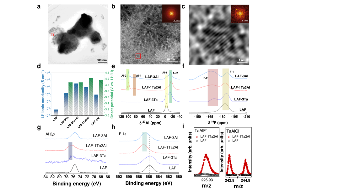

LAF本身的离子电导率只有7×10⁻⁷ S/cm,低得可怜。但它的核壳结构和LiCl纳米复合特性,恰恰让它成了理想的氟化前驱体。用LAF与TaCl₅、AlCl₃按不同比例反应,得到LAF-(3-x)Ta(x)Al系列电解质。XRD显示产物以非晶为主,内标法测出非晶含量约95.9 wt%。冷冻电镜看到一种独特的纳米晶嵌玻璃结构——几纳米大小的LiCl纳米点均匀分散在连续非晶基质中。
电导率比LAF前驱体高了三到四个数量级。LAF-2Ta1Al电导率最高,达3.25 mS/cm;LAF-1Ta2Al电导率1.0 mS/cm,但氧化稳定性最好。选哪个?LAF-1Ta2Al。电导率1.0 mS/cm够用,耐氧化能力最强,这就是平衡点。

非晶LAF-(3-x)Ta(x)Al的结构分析与电化学性能:(a–c)冷冻电镜显示纳米晶嵌玻璃架构;(d)离子电导率与氧化峰位置;(e–f)²⁷Al和¹⁹F核磁共振谱;(g–h)Al 2p和F 1s XPS谱;(i)ToF-SIMS质谱碎片

²⁷Al和¹⁹F核磁共振揭开了非晶基质的局部配位环境。氟化反应后,Al除了原来的六配位AlF₆³⁻,还生成了Cl掺杂的六配位物种和F掺杂的四配位物种。五配位Al呢?没有。这个结论很硬——五配位Al在30–40 ppm区域即使1%丰度也能检出,谱图里该区域毫无信号。Ta原子通过Ta/Al共占位进入原有配位骨架,形成混合阴离子多面体。ToF-SIMS直接抓到了TaAlF⁻和TaAlCl⁻碎片,证明阳离子和阴离子都在原子尺度混合。中子衍射进一步证实,Ta引入后Al–F键从1.78 Å拉长到1.82 Å,新出现的Al–Cl和Ta–Cl键说明Cl成功挤进第一配位壳。Li–Cl环境的无序度大幅增加。乱了好吗?对锂离子传输来说,乱才快。

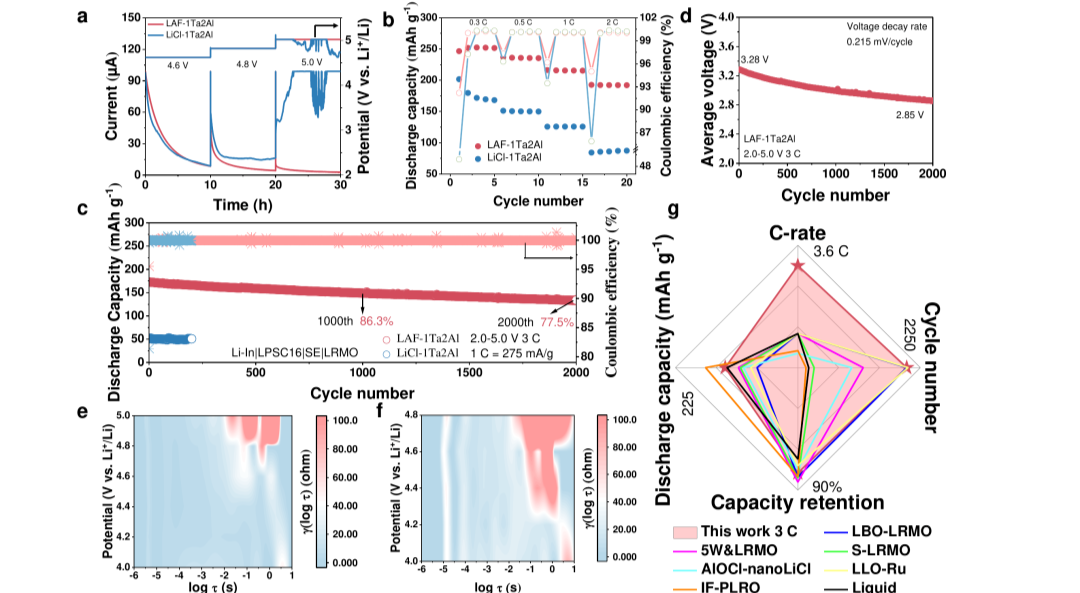

电化学浮充测试,直接拷问电解质的高压耐受力。用富锂层状氧化物Li₁.₁₄ Ni₀.₂₉ Mn₀.₅₇ O₂ 做正极,LAF-1Ta2Al在5.0 V恒压下漏电流极低且自限制。无氟对照样LiCl-1Ta2Al呢?4.8 V开始漏电,5.0 V直接崩了。全固态电池性能更好。LAF-1Ta2Al搭配未包覆LRMO正极,首圈放电容量258 mAh g⁻¹,库仑效率91.8%。3 C高倍率下循环2000圈,容量保持率77.5%,平均电压衰减仅0.215 mV/圈。DRT分析也说话了——LAF-1Ta2Al电池的界面阻抗到4.8 V才开始缓涨,无氟电池4.3 V就撑不住。

Li-In|LPSC16|SE|LRMO全固态电池电化学性能(35±1 ℃):(a)电化学浮充测试;(b)不同电流密度下倍率性能;(c)3 C长循环;(d)平均电压曲线;(e–f)原位电化学阻抗谱的DRT变换;(g)本工作与文献报道的LRMO电池性能对比

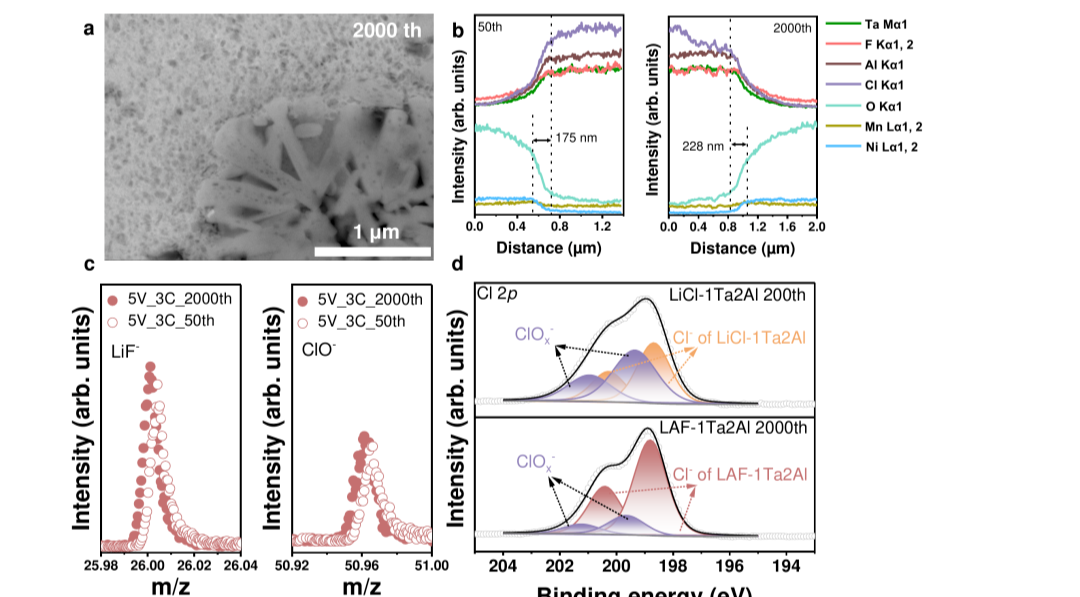

循环2000圈后拆电池看界面,结果很漂亮。截面SEM显示正极颗粒与电解质保持致密接触。EDS线扫测出CEI厚度从50圈的约175 nm长到2000圈的约228 nm——平均增长速率仅0.027 nm/圈,1950圈只长了53 nm。这是典型的自限制界面。ToF-SIMS在界面处检测到强LiF⁻信号,且分解副产物在50圈到2000圈之间增幅很小。XPS定量更直白:循环2000圈后LAF-1Ta2Al电池的ClOₓ⁻占比只有18%,而无氟电池循环200圈就到了53%。高氟含量直接催生了这层LiF富集CEI,保护性极强。

LAF-1Ta2Al电池循环后界面演化:(a)2000圈后截面SEM;(b)50圈与2000圈EDS线扫;(c)LiF⁻和ClO⁻碎片的ToF-SIMS质谱;(d)Cl 2p XPS分峰对比

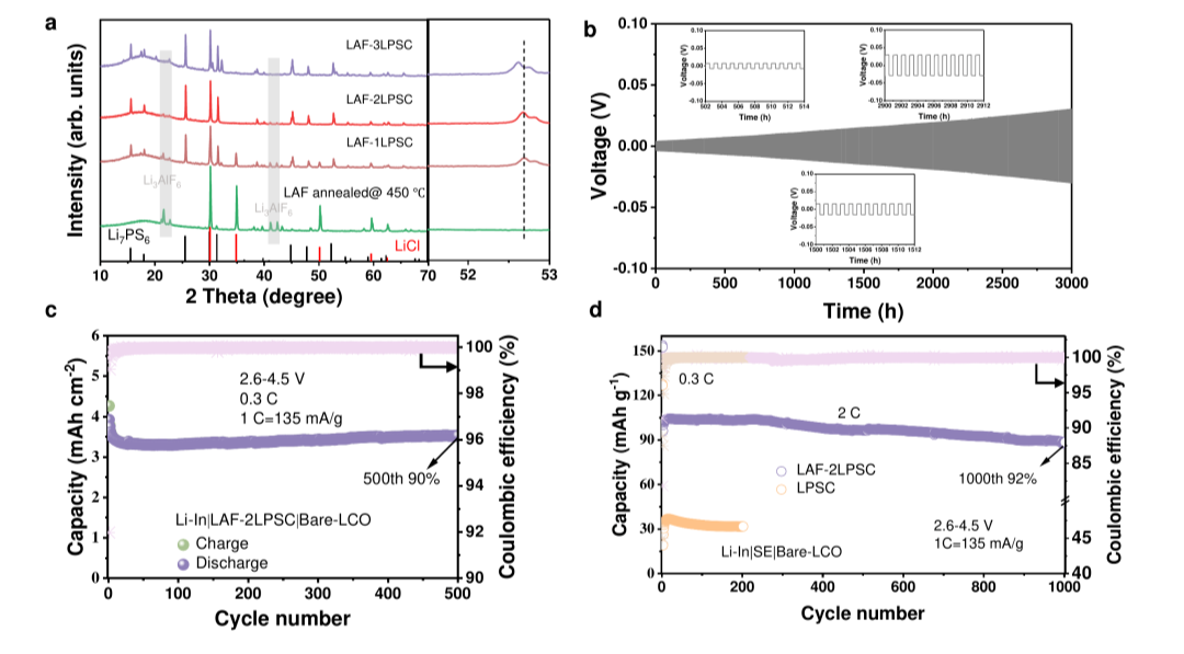

LAF前驱体不挑体系,硫化物也照吃不误。拿它氟化硫银锗矿型电解质,得到的LAF-2LPSC离子电导率6.6 mS/cm,锂对称电池在0.2 mA cm⁻²下稳定循环超过3000小时。搭配裸露LiCoO₂正极,31.4 mg cm⁻²高负载下首圈面容量3.92 mAh cm⁻²,500圈容量保持率90%。低负载下2 C循环1000圈保持率92%。阴离子交换策略的通用性,到此验证完毕。

氟化LAF-LPSC固态电解质的结构分析与电化学性能(35±1 ℃):(a)LAF-xLPSC的XRD谱图;(b)Li|LAF-2LPSC|Li对称电池在0.2 mA cm⁻²下的循环曲线;(c) bare-LCO负载31.4 mg cm⁻²时0.3 C循环;(d)负载7.6 mg cm⁻²时2 C循环
