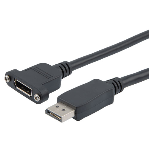

DP接口
L-com DisplayPort数字线缆组件,支持DisplayPort 2.0规定的16K与HDR,公头/面板安装型母头,PVC护套,黑
