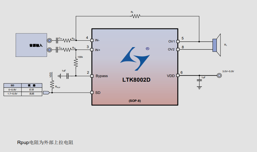

音频放大器
⚫ SD管脚控制 SD管脚是芯片使能脚位。控制芯片的打开和关闭;SD管脚为高电平时,功放芯片关断;SD管脚为低电 平时,功放芯片打开,正常工作;SD管脚不能悬空。
音频放大器
⚫ 功放增益控制LTK8002D接受模拟信号输入,输出为模拟音频信号,其增益均可通过RIN调节,计算公式为:
音频放大器
