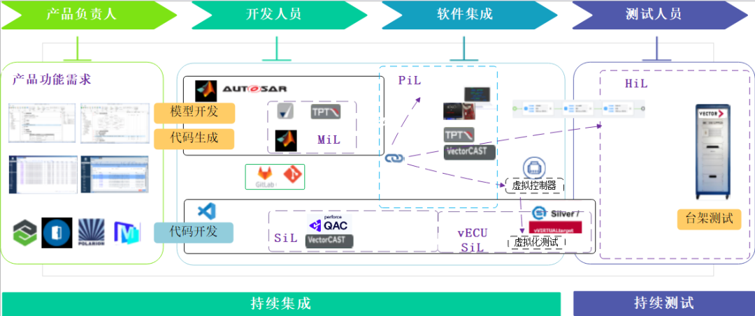

针对汽车行业 BMS 发展趋势,北汇信息构建了从软件级 (MiL/SiL/PiL) 到单控制器 (HiL) 再到三电集成的全层级测试体系,覆盖 BMS 开发验证的全生命周期,并且全流程接入 CI/CT 流水线,实现从代码提交到测试交付的全自动化,大大缩短了测试周期,同时实现了持续集成、持续测试。

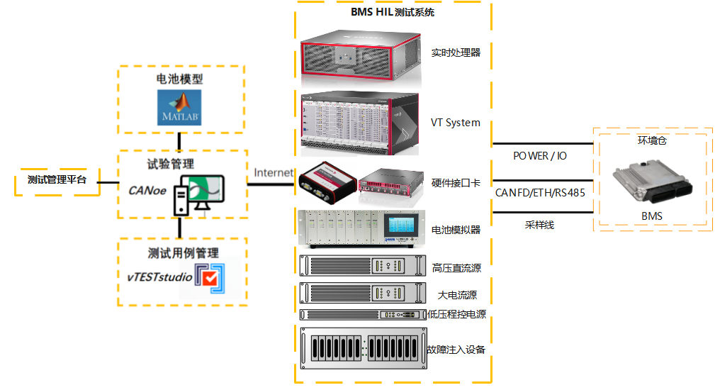

PRAXLINK.GREEN BMS HiL 测试系统
北汇信息推出 PRAXLINK.GREEN 品牌下的BMS HiL 测试系统,由测试管理平台、测试软件和测试硬件三部分组成:
bms

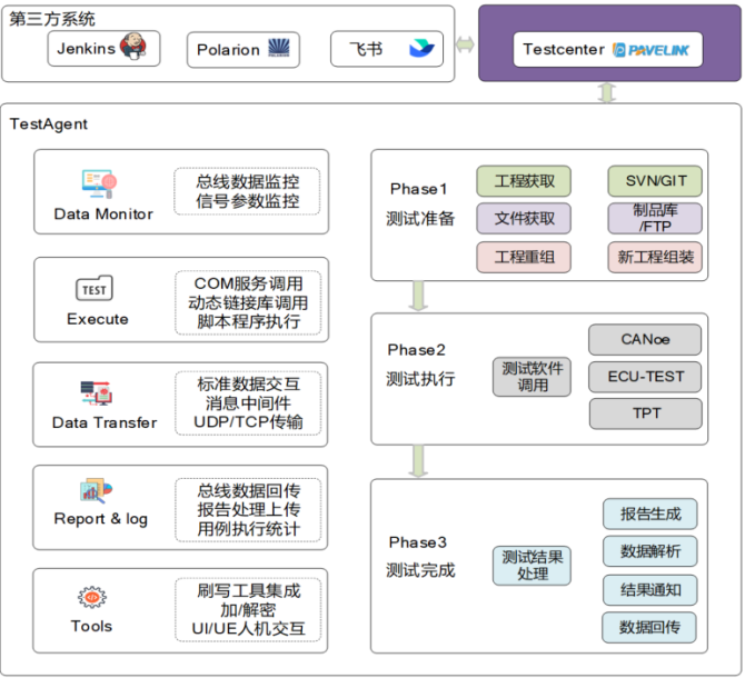

 测试管理平台:实现测试需求分析、用例管理、任务调度、统计分析等全流程管理,支持与 Jenkins、Polarion、飞书等第三方工具集成;
bms
测试管理平台
 测试软件:以 Vector的 CANoe 和 vTESTstudio 为核心,结合高精度电池模型,提供自动化测试用例开发与执行能力;
 测试硬件:集成Vector的 VT System、电池模拟器、高压电源、故障注入设备等硬件,可模拟电芯电压、温度、绝缘电阻等各种工况。
测试系统可全面覆盖 BMS 的各类测试场景:

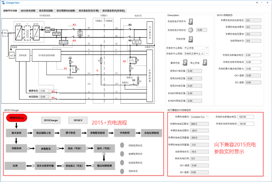

 直流充电测试:全面支持最新的 GB/T 27930.2-2024 标准,实现充电互操作性与协议一致性测试以及向下兼容旧版本充电;
bms
直流充电测试CANoe界面

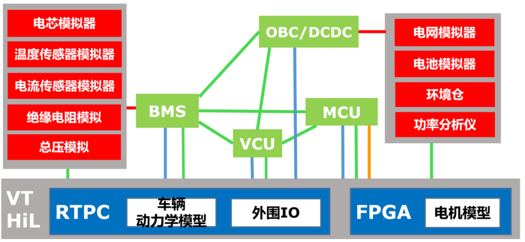

可拓展至 BMS/VCU/MCU/OBC DCDC 的三电集成测试,验证控制器之间的功能交互和信号一致性,使用Vector的 VT5838 FPGA 板卡运行定制化开发的电机及逆变器模型,可以模拟电机的转速、扭矩信号给到MCU;将电网模拟器模拟交流充电及电网异常波动用来测试OBC DCDC,同时使用功率分析仪采集相关电压电流数据;环境仓可以模拟不同的外部温湿度环境。可在实验室里复现整车的各种工况,提前发现系统集成的问题,缩短整车调试的周期。
bms
三电集成测试方案

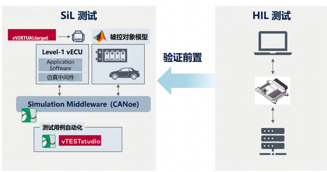

测试前移:BMS 虚拟控制器 SiL 虚拟验证方案
在 BMS 软件快速迭代的背景下,传统依赖实物控制器和台架环境开展验证的方式,已经难以满足算法开发、软件集成和版本回归的效率要求。尤其是在项目早期,硬件样件尚未就绪、台架资源有限,而 BMS 的 SOC/SOH的估算、充放电控制、热管理、故障诊断和通信交互等功能又需要频繁迭代,这使得测试前移成为必然趋势。

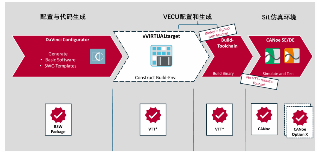

北汇信息推荐采用的 BMS SiL软件在环虚拟验证方案,构建 vECU 虚拟控制器以实现测试前移。在项目早期,可生成 Level 1 级 vECU,将 BMS 应用软件和关键控制逻辑运行在基于PC环境下的虚拟验证仿真平台中,并通过 CANoe 完成 SiL 系统集成。该方案可围绕 BMS 控制器构建完整的外部闭环环境,被控对象模型可包括电池模型、动力系统模型、虚拟总线,以及对手件虚拟控制器包括 VCU、OBC、DCDC、TMS等外部虚拟控制器或残余总线模型,从而在 PC 环境下模拟 BMS 所处的运行条件以达到验证控制软件策略以及标定数据的目的。
bms
BMS 虚拟验证架构拓扑图
基于该SiL虚拟验证环境,测试工程师可以在硬件样件还没到位前开展软件验证工作。例如,针对 SOC/SOH 等控制算法进行多工况验证模拟,以往真实台架的测试数据的注入;针对充放电流程、热管理策略进行功能逻辑验证;同时也可控制逻辑和接口一致性调试自动化测试脚本,执行自动测试用例。
bms
虚拟控制器生成流程示例
与 HiL 测试相比,SiL 更适合承担软件逻辑、算法策略、通信接口和大规模回归测试等前置验证任务;HiL 则继续用于真实控制器硬件、I/O 采样、电气故障注入和实时性场景验证。二者相互补充,形成从软件到硬件、从虚拟到实物的连续验证链路。

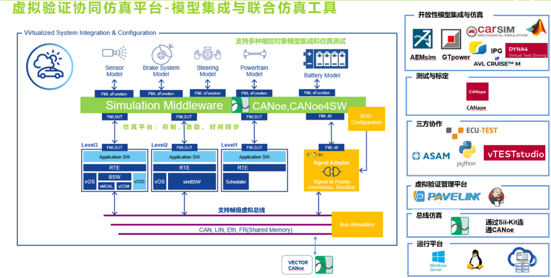

在工程落地方面,北汇信息的虚拟验证方案开放集成能力,支持客户在已有的电池模型、整车被控你对象模型和测试用例资产的接入,支持集成DYNA4、Simulink 等主流建模与仿真工具,兼容标定和软件工程师在实际场合下习惯使用的CANape测量标定工具,并可对接 vTESTstudio或ECU-TEST 等测试自动化工具。同时,北汇信息可根据客户现有研发流程接入 CI/CT 流水线,实现代码提交后的自动构建、自动执行和自动生成测试报告,支撑 BMS 软件版本的持续集成与持续验证。
bms
基于CANoe的虚拟验证协同仿真生态
