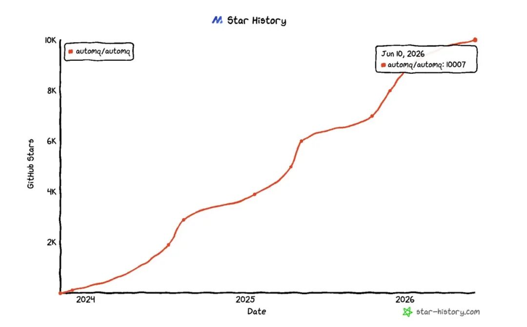

2026 年 6 月,AutoMQ 开源仓库突破 10K GitHub Star。写下这句话的时候,我们很开心,也很感谢一路关注、试用、提 issue、给反馈的开发者和用户。
基础软件的 Star 通常来得慢一些。开发者点下 Star 之前,往往已经读过架构、跑过 demo、翻过 issue;企业团队愿意把它放进 Kafka 选型,也会先评估兼容性、可靠性、迁移成本和长期运维。AutoMQ 的 10K Star 里,有这样的耐心和真实反馈。根据 OSSInsight 的 GitHub 关注来源统计,约 74% 的关注来自海外;同时,AutoMQ 已经进入中国、东南亚、欧洲和美国企业的生产环境。这个结果让我们很受鼓舞。
AutoMQ 开源时,我们想推动的是 Kafka 在云时代的存储架构演进。Kafka 已经沉淀了成熟的协议、语义和生态,这些能力应该继续保留;持久数据长期绑在 Broker 本地磁盘上,会把数据中心时代的弹性、成本和运维压力带到云上。AutoMQ 选择 Diskless Kafka,把流数据存储放到对象存储和共享存储之上,让 Broker 成为无状态计算节点,同时保留 Kafka 成熟的协议、语义和生态。AutoMQ 也是围绕这条路线最早开源并持续投入生产实践的 Diskless Kafka 项目之一。
从 10K Star 往回看,AutoMQ 的增长曲线背后有开发者的工程追问、社区里的架构讨论、客户生产环境里的验证,也有一支中国开源基础软件团队走向全球市场的过程。沿着这些经历往下看,就能看到越来越多 Kafka 工程师和平台团队开始关注 Diskless Kafka 的原因。

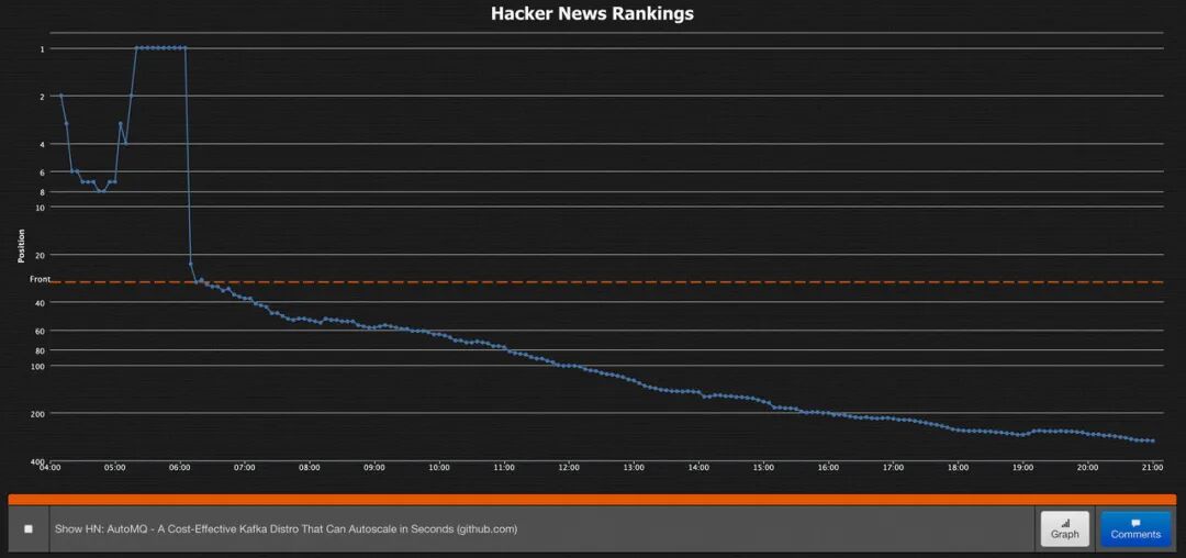

AutoMQ 第一次被大量海外开发者看见,是在 Hacker News。2024 年 4 月,AutoMQ 以 Show HN: AutoMQ - A Cost-Effective Kafka Distro That Can Autoscale in Seconds 发布,并一度登上 Hacker News 榜首。
这次讨论让我们第一次真切感受到,海外开发者对 Diskless Kafka 这个方向有很强的兴趣。评论区集中在标准 Kafka 客户端兼容、写入确认、WAL 故障恢复、benchmark 数据等问题上。这些都是真实 Kafka 生产使用里绕不开的问题。那一次,HN 带来了流量,也带来了很具体的工程反馈。

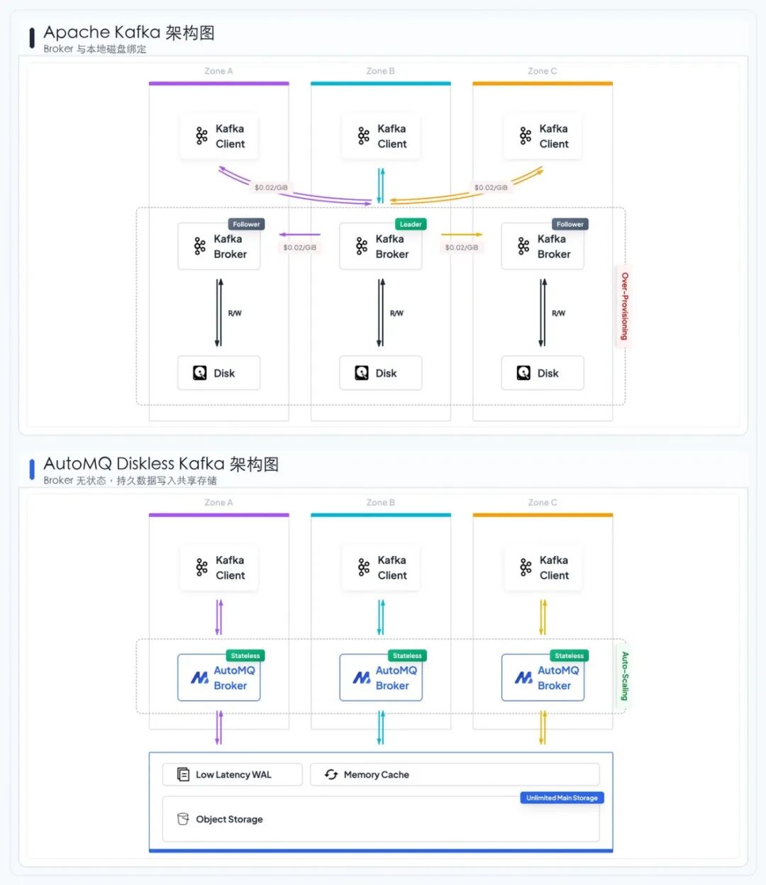

传统 Kafka 的 shared-nothing 架构在数据中心时代非常合理:每台 Broker 管理自己的本地磁盘,Partition 数据通过 ISR 在多个 Broker 间复制,系统用应用层副本来获得可靠性。那个时代,机器之间复制数据通常不会单独出现在云账单里,存储和计算绑定在同一台物理机上,也是一种简单直接的工程选择。
到了云上,这套前提变了。云基础设施已经把持久性、跨可用区冗余和弹性容量做成了标准服务,但传统 Kafka 仍然按数据中心时代的方式运行。结果是,团队在云上同时承担了几类重复成本:
•存储层面,云盘已经提供持久性,传统 Kafka 仍然会把同一份 Partition 数据复制到多个 Broker。用户要准备多份云盘容量,也要为副本写入付出成本。
•网络层面,Broker 之间跨可用区复制 Partition 数据,会形成持续的跨 AZ 流量成本。
•运维层面,扩缩容除了增减计算节点,还要搬迁大量 Partition 数据,重平衡过程可能持续数小时。
•资源层面,计算、存储和网络被绑在 Broker 上,团队很难只为某一类资源独立扩容。
AutoMQ 的 Diskless 架构把持久数据放到共享存储,让 Broker 成为无状态计算节点,同时保留 Kafka 的协议、语义和生态。Broker 故障替换或扩缩容时,系统主要切换元数据和流量归属,不再为每一次容量变化搬迁大量 Partition 数据。
对企业用户来说,架构升级不能让业务代码和上下游生态重来。AutoMQ 基于 Apache Kafka 代码库,在接入层保留 Kafka 的协议语义和客户端生态,在存储层用 S3Stream 和共享对象存储替代传统本地 LogSegment。客户端、Connect、Flink、Schema Registry 和运维习惯都可以延续。
下面这张图比较了 Apache Kafka 和 AutoMQ 在架构上的差异。
