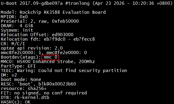

1系统启动说明
1.1启动方式
系统上电后,由CPU内部BootRom的引导代码依次从eMMC、SD卡、USB接口检测SPL启动程序,从第一个包含SPL启动程序的设备开始启动。SPL启动后,将优先从SD系统卡(非常规SD卡)引导U-Boot镜像,否则,将从原启动设备引导U-Boot镜像。
系统启动后自动登录root用户,调试串口终端会打印如下类似启动信息。"Bootdev(atags):mmc 0"表示从eMMC启动,"Bootdev(atags):mmc 1"表示从系统启动卡启动。
单板机单板机
1.2打印信息说明

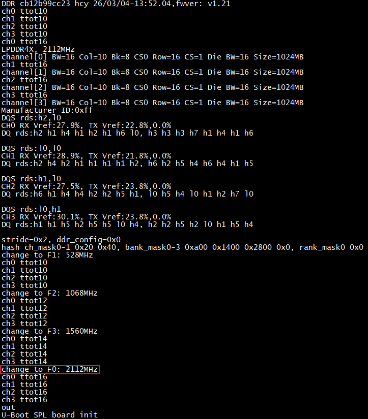

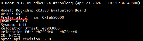

(1)Bootloader阶段打印信息
单板机单板机
备注:Git系列号请以实际情况为准。
如上打印信息可知,单板机内存容量为4GiB,内存速率最高为2112MHz。

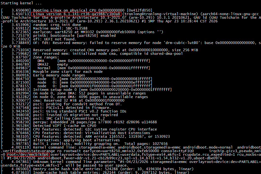

(2)Kernel阶段打印信息
单板机

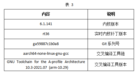

如上打印信息可知,内核版本为6.1.141-rt36-00050-ga59887c1b0a8,根文件系统位于eMMC的mmcblk0p6存储分区。打印信息解析如下表所示:
单板机
备注:Git系列号请以实际情况为准。

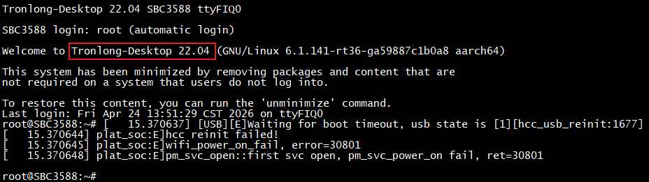

(3)Rootfs阶段打印信息
单板机
如上打印信息可知,文件系统版本为Tronlong-Desktop 22.04。

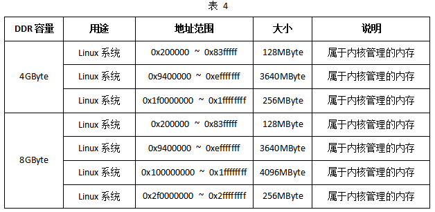

2.1内存分区
我司提供的系统已对单板机DDR内存进行划分,具体配置说明如下表。
单板机

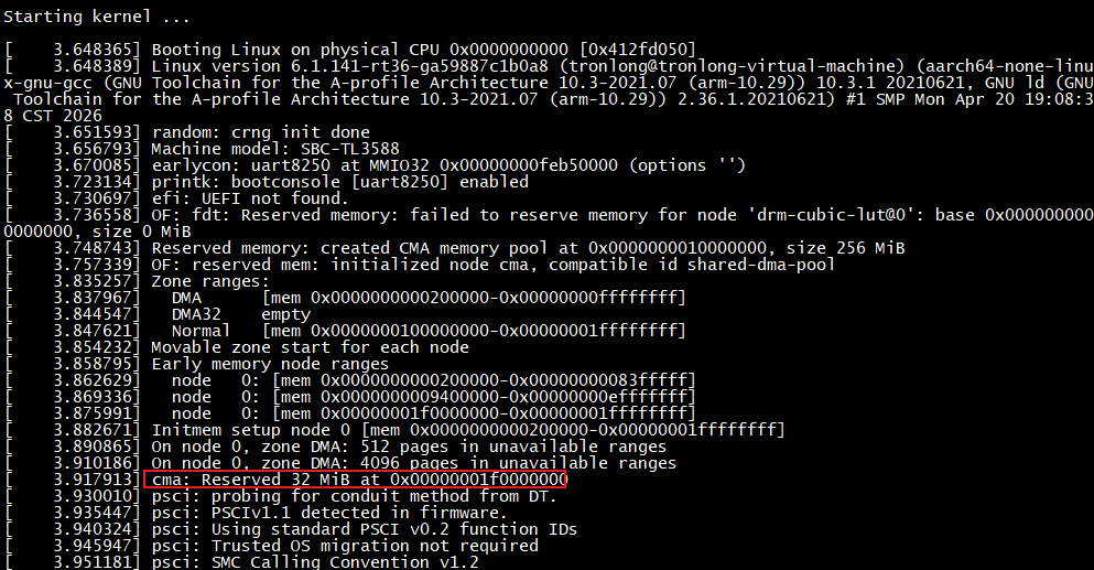

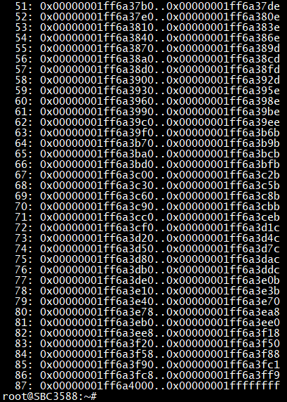

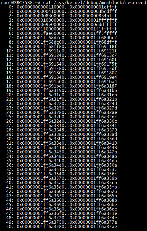

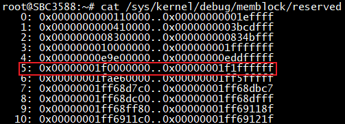

(2)执行如下命令查看内核已经分配的内存。
Target# cat /sys/kernel/debug/memblock/reserved
单板机单板机
编号5为CMA(连续内存区管理)空间,其余为内核管理空间。CMA的地址范围一般由内核自动分配,CMA内存空间为分配给驱动使用,应用层不可使用。
备注:单板机上电启动后,调试串口终端打印系统分配的CMA内存地址、大小信息与上图查询结果不一致,原因是Reserved节点将CMA与相邻连续的Reserved memory合并显示。因此,实际的CMA内存地址、大小信息以系统启动打印信息为准。

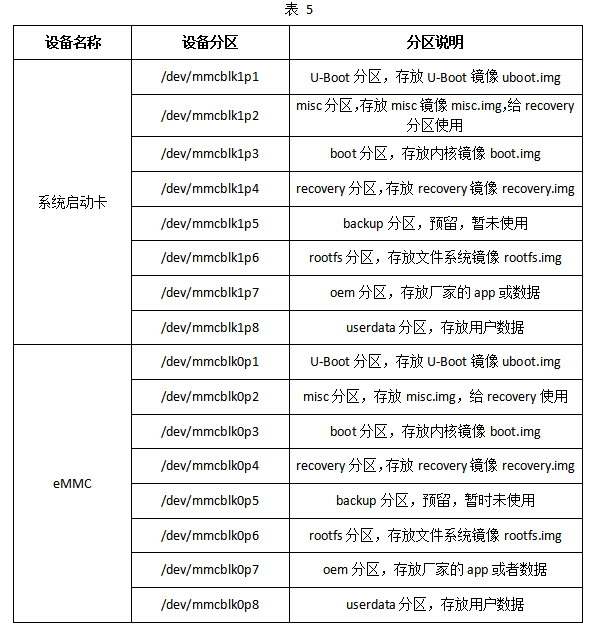

2.2存储分区
单板机

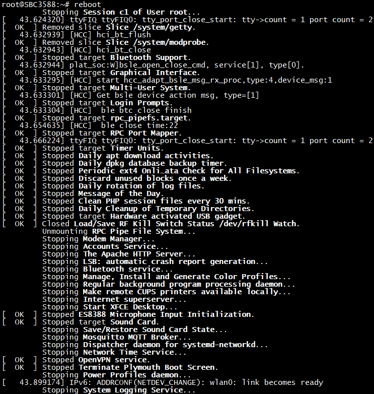

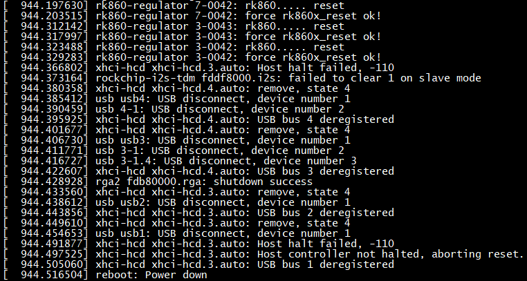

(2)系统重启
执行如下命令,重启系统。
Target# reboot
备注:短按单板机复位按键RESET(KEY1),亦可重启系统。
单板机

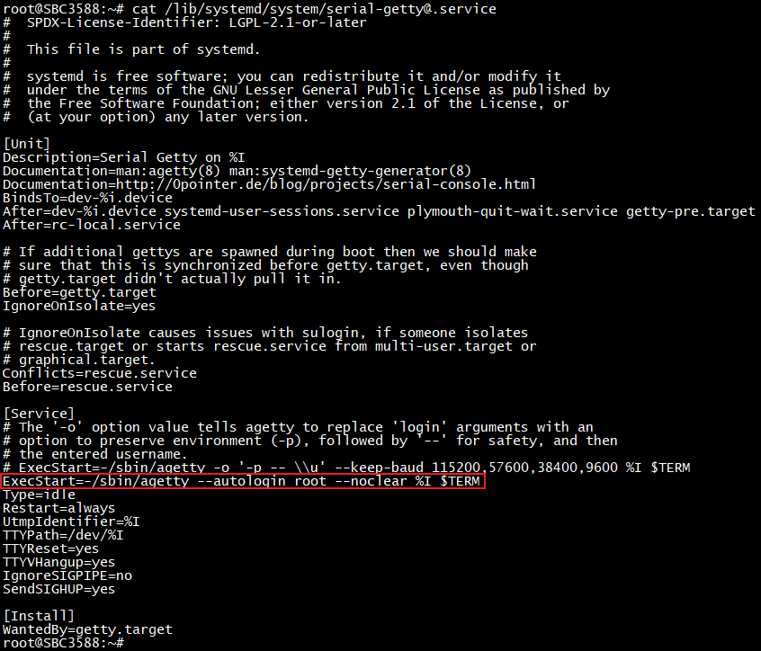

(2)自动登录
系统已通过设置systemd的serial-getty@.service服务配置实现自动以root用户登录功能,无需手动输入用户名密码。
实现自动登录serial-getty@.service服务的新增代码如下;若无需自动登录,注释以下代码即可。
ExecStart=-/sbin/agetty --autologin root --noclear %I $TERM
